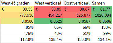

Over de businesscase van panelen; in
Proton_ in "Elektriciteit opwekken met zonnepanelen (PV) Deel 12" heb ik voorgerekend dat met uurprijzen een tweezijdig (bifacial) verticaal paneel tot 30% meer € oplevert dan hetzefde paneel in een zuidopstelling, meer dan 6 cent per kWh.
Afbeeldingslocatie: https://tweakers.net/i/mxUnfCTuoyqaStCdHQ2upNYailA=/fit-in/4000x4000/filters:no_upscale():strip_exif()/f/image/5NVOFKg7wsLWaF4EQ02VNoUa.png?f=user_large
Afbeeldingslocatie: https://tweakers.net/i/kyf2IaybFCaEaBIKHGj-g8faXHQ=/fit-in/4000x4000/filters:no_upscale():strip_exif()/f/image/LtPLV7M4dVwTTeExPFb2FFyy.png?f=user_large
Afbeeldingslocatie: https://tweakers.net/i/3T0_MYh9MPEotc8G9wPHdzWjvTs=/800x/filters:strip_exif()/f/image/ySvT8a0ohY2hZglevO86bHgP.png?f=fotoalbum_large
Nu liggen uurprijzen nooit vast, resultaten uit het verleden etc maar toch bruikbare info denk ik.

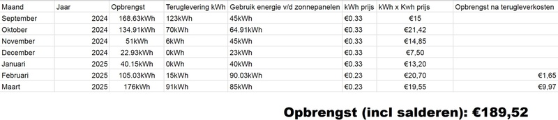

Siewert schreef op vrijdag 21 maart 2025 @ 16:36:
Meeste die ik spreek rekenen hun terugverdientijd in wat ze kunnen verdienen aan het handelen.
Waarom niet rekenen in wat je niet aan de energieboer hoeft te betalen.
Kan wel een hele calculaties hier neer pennen maar dat heeft geen zin.
Ieder moet zelf de berekening maken want elk huishouden is anders.
Zelf reken ik ook op die manier. De installatie wekt op sinds September en ik heb helaas maar tot feb kunnen salderen. Maar tot nu toe valt het niet heel erg tegen en denk ik dat ik op jaarbasis wel zeker zo'n 5% van de totale som van de aanschaf waarde in mindering kan brengen op de energierekening. Als ik een berekening maak van wat het voor de maanden dat het er ligt heeft opgeleverd is het zo'n 4.4%.
Afbeeldingslocatie: https://tweakers.net/i/8F3Ev_Uh8mrV-ID4NSLntbvIR84=/800x/filters:strip_icc():strip_exif()/f/image/dstjHOhT3qj9QzrkLd1GpTHL.jpg?f=fotoalbum_large
Ik zit er zelfs nog aan te denken of het mogelijk is om te kijken of ik meer opbrengst kan hebben op het begin en eind van de dag. Vrijwel alles wat ik in oktober/november/december/januari/februari opbreng kan ik direct gebruiken met de warmtepomp. Zonnepanelen op NNW kunnen het verbruik voor het koken verminderen.

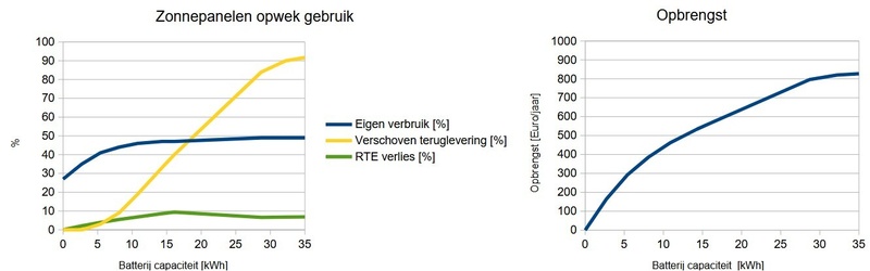

Eärendil schreef op zaterdag 22 maart 2025 @ 16:55:
Simuleer je alleen de kWh's of ook de kosten o.b.v vaste of dynamische tarieven?
Beide, ik simuleer wat een batterij doet voor het eigen verbruik en voor de mogelijkheid om de stroom verschoven in de tijd terug te leveren. Hiermee is dan de financiële opbrengst te berekenen bij een vast contract (alleen toename eigen verbruik) en bij een dynamisch contract (ook verschoven in de tijd terug leveren). Hieronder een plaatje hoe dit er ongeveer uit ziet als functie van de grootte van de batterij.
Afbeeldingslocatie: https://tweakers.net/i/8uJ857H7hjzqy_kGbUsXpyO77fo=/800x/filters:strip_icc():strip_exif()/f/image/IT7xz49QP5OFPcXmon3nwzvE.jpg?f=fotoalbum_large

brt652 schreef op zaterdag 22 maart 2025 @ 19:13:
Ik zit naar je grafiek te kijken. Zie ik goed dat je bij een batterij van 5kWh rekening houdt met ongeveer 5% RTE verlies?
  • brt652
  • Registratie: Oktober 2018
  • Laatst online: 01:57
Sjamo schreef op zaterdag 22 maart 2025 @ 19:29:
Nee, ik ben voor de verschillende batterij groottes uitgegaan van verschillende systemen. Voor 2.7kWh t/m 10.8kWh zijn dit 1 t/m 4 HomeWizard plug-in batterijen en voor 14.8 t/m 16.2 kWh een Victron MPII met 1 DIY batterij box. Voor deze systemen ga ik uit van een RTE van 80%. De grotere batterijen zijn 2 of 3 DIY batterij boxen met een Victron Multi RS ipv de MPII. Voor de Multi RS ga ik uit van een RTE van 90%.
Het RTE verlies in de grafiek is het verlies tov de totale opwek. Bij een kleine batterij loopt maar een klein gedeelte van de totale zonnestroom door de batterij en is het RTE verlies daardoor ook klein.
