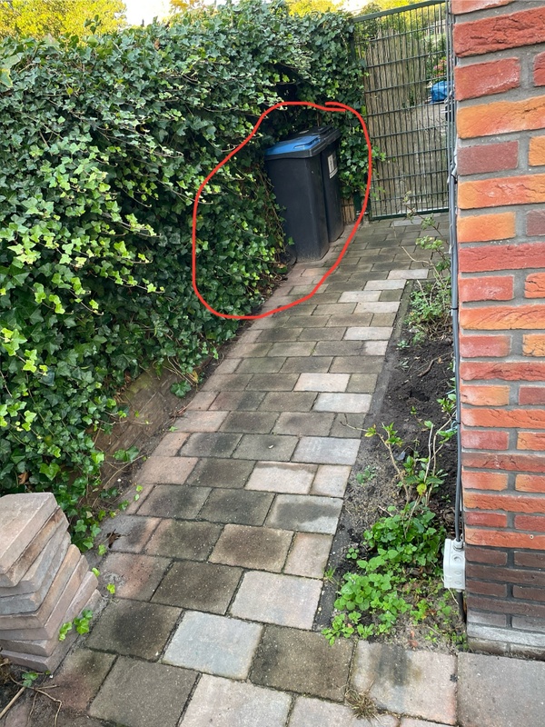

De WP zou ik het liefst langs de zijkant van het huis zetten alleen of het dan allemaal breed genoeg is. Er is ongeveer 1.5 meter doorloop en dan een haag dus dat zou krap worden. Moet dus goed gaan kijken waar hij kan staan. Liefst dus idd op de grond maar dat kan dus een uitdaging zijn.

Em herrie is en blijft een dingetje, voortuin zou goed kunnen alleen slapen wij aan de voorkant en altijd wel een raam oid open dus in de winter is dat zeker iets om rekening mee te houden.
Aan de zijkant zou mooier zijn zoals al eerder genoemd alleen of dat past.
Vraag is dan dus ook misschien wel welke WP is mbt geluid het gunstigst.

Dracula schreef op maandag 17 maart 2025 @ 21:38:
Tsja een Quoocker oid heb ik niet in gebruik dus dan blijft het bij 40 a 45 graden voor SWW.
AroTherm Plus 55/6?
Maar laat je vooral goed adviseren door iemand die ter plaatse de situatie komt opnemen.

Naast het leiding traject zoals hierboven al genoemd zit ik ook nog steeds te denken over de locatie. Er vanuit gaande dat een wp ongeveer 40cm diep is en je ongeveer 20 cm erachter vrij moet houden is misschien de steeg langs het huis een optie maar de vraag is welke oriëntatie.
Het makkelijkste zou zijn weer de cirkel staat.
Afbeeldingslocatie: https://tweakers.net/i/1YUUk_v2qPs5MC8bYC0FTrD9E28=/x800/filters:strip_icc():strip_exif()/f/image/4qG2tS5O9WsMyyolF9tCQAYA.jpg?f=fotoalbum_large
Maar gaat dat een klankkast worden met de buiten gevel (1.1 meter afstand).
Tegen de gevel is een stuk minder optie ivm de doorloop met fietsen en dergelijk, dan moet je gaan slalommen maar als dat beter is dan moeten we dat overwegen.
  • Proton_
  • Laatst online: 11-09 19:38
Proton_
Team Welles
Dracula schreef op zondag 19 oktober 2025 @ 11:38:
Mijn warmtepomp is vergelijkbaar opgesteld, ik merk geen klankkasteffect.
  • Dracula
  • Laatst online: 14:23
Proton_ schreef op zondag 19 oktober 2025 @ 12:10:
Thanks voor de input. Maakt het plaatsen weer iets simpeler.
