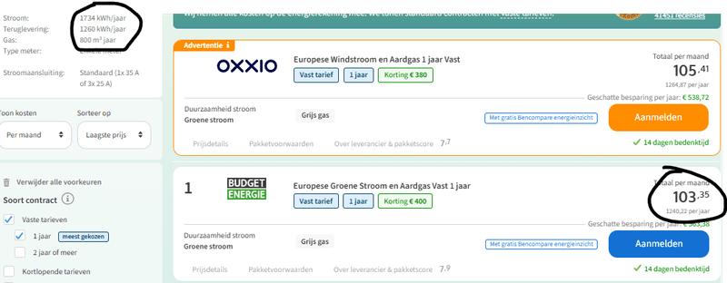

Je hebt gelijk, meten is weten en wat dat betreft ben ik een nerd en houd ik alle meterstanden bij in een excel overzicht.
Op basis daarvan kan ik concluderen dat ik gemiddeld 0.5m3 gas per dag verbruik om water te verwarmen tbv douchen/badderen. Beneden in de keuken heb ik al een kleine boiler dus nergens anders wordt warm water gebruikt in huis.
In onderstaande berekening ga ik er vanuit dat er iedere dag 0.5m3 gas wordt verbruikt een jaar lang om de potentiele besparing uit te rekenen.
Afbeeldingslocatie: https://tweakers.net/i/ECFNSBu2MIMySe-ieVlf541ruvk=/fit-in/4920x3264/filters:max_bytes(3145728):no_upscale():strip_icc():strip_exif()/f/image/sHeB4D5vnwKfX94PMqojx1r1.jpg?f=user_large
Wat ik echter niet weet is wat het kost aan kWh om bijvoorbeeld een boiler van 150/200 liter volledig op te warmen. Ik verwacht dat hier behoorlijk wat kWh voor nodig is en dat de boiler in de praktijk dus niet alle dagen kan worden opgewarmd, zeker niet op de 29 dagen waarop ik geen kWh terug heb geleverd.
Wel heb ik gemeten dat in 2024 er 131 dagen zijn geweest waarbij ik meer dan 5kWh heb teruggeleverd aan het net. Er waren 212 dagen waarop ik tussen de 0,1 en 5kWh heb teruggeleverd en 29 dagen waarop ik 0 kWh heb teruggeleverd. Op de dagen dat ik tussen de 0.1 en 5kWh heb teruggeleverd daarvan is het gemiddelde 1.73kWh.
Wanneer ik in het totaal 4kWh aan thuisaccu's zou hebben en er vanuit ga dat deze een theoretische RTE hebben van 80% en zou ik ongeveer 5kWh nodig hebben per dag om ze volledig te kunnen laden. Daarom ga ik in onderstaand overzicht uit dat 5kWh benodigd is om de accu's maximaal te kunnen laden op één dag. Ik weet dat dit niet helemaal juist is maar voor het gemak gebruik ik even deze getallen.
Afbeeldingslocatie: https://tweakers.net/i/9f8QitDQ5wYXYR7kXLsL2TbOwyQ=/fit-in/4920x3264/filters:max_bytes(3145728):no_upscale():strip_icc():strip_exif()/f/image/SnAxxBa4ubD5AIUmespaDZSR.jpg?f=user_large
Bewust heb ik ook het dal-uren tarief gebruikt omdat de meeste kWh's uit de thuisbatterij snachts gebruikt zullen worden.
edit: zie nu dat de berekening niet kloppend is omdat ik de RTE niet heb meegerekend bij de 1,73 en 5kWh. Daar moet dan zeker nog eens 20% vanaf en dan ziet het er zo uit.
Afbeeldingslocatie: https://tweakers.net/i/9qupRem1XTB4j_sZGHtH1jPtCac=/fit-in/4920x3264/filters:max_bytes(3145728):no_upscale():strip_icc():strip_exif()/f/image/pfCSqGAZyY8VOKG4A3bSU7NK.jpg?f=user_large
Deze simpele berekeningen laten zien dat een thuisbatterij meer "bespaart" in euro's dan een wateraccu maar schiet vooral op de berekeningen die ik als leek heb gemaakt. Benieuwd hoe jullie hierna kijken.

Bijvoorbeeld:
Omdat gas veel duurder is dan elektriciteit, krijgt de zonnestroom op deze manier veel waarde.
Dit behoeft nuance omdat het erg afhankelijk is van of je PV hebt, welk type energiecontract en of er salderingsregeling is.
Uit 1 m3 gas van 1.40 euro kun je met een CV ketel (die weinig stilstandverlies heeft vergeleken met een boiler) ongeveer 8 kWh thermisch halen voor tapwater verwarming. Dus het break even point waar elektriciteit goedkoper is zit rond 0.175 euro / kWh.
Ik heb even met jouw stroomverbruik ingevoerd in gaslicht.com hoe het momenteel zit met een nieuw contract (ja over 21 maanden wordt het ongunstiger)
Je vermijd bijvoorbeeld 800 kWh teruglevering en bespaart er 100 m3 gas mee. Het goedkoopste energiecontract komt in beide gevallen op hetzelfde maandbedrag uit.
Huidige situatie:
Afbeeldingslocatie: https://tweakers.net/i/WfdKhVDxhr9dQ1wXqBXRVigMyek=/800x/filters:strip_exif()/f/image/P8rlQ0w83FXsSjJUzejM0Jol.png?f=fotoalbum_large
Situatie met wateraccu (is gewoon een elektrische boiler die aangestuurd wordt obv je P1 data). Dit bespaart op deze manier momenteel ongeveer niets dus.
Afbeeldingslocatie: https://tweakers.net/i/O35Phkz5Blbl2okY-m79PMOIN98=/800x/filters:strip_exif()/f/image/tbyghfj1dGl3K3jEmHy2Pd7Y.png?f=fotoalbum_large
Warmtepompboiler die het hele jaar aan staat. CV ketel maakt geen warm water meer. Niet veel besparing maar tenminste iets.
Afbeeldingslocatie: https://tweakers.net/i/_lcEAUKs9Aw5gba8Vjg2qktp_3w=/800x/filters:strip_exif()/f/image/ipQ82zJCxSt0C2ivdlCV4cxW.png?f=fotoalbum_large
Nu zijn deze sommetjes zeker anders als de salderingsregeling afgelopen is. De juiste energieleverancier kiezen helpt denk ik nog het meest.
