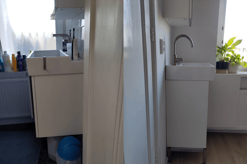

Ik heb een heel klein badkamertje bestaande uit een douche en een wastafel. Naast dit badkamertje ligt een slaapkamer met óók een wastafel, precies aan de andere kant van de muur van de wastafel in de badkamer.
Dat ziet er zo uit:
Afbeeldingslocatie: https://tweakers.net/i/3id1crqF-T0jQWNXr-lV0z0afuQ=/800x/filters:strip_exif()/f/image/yUNwcduyfmhgtunPN1Iod3Hi.png?f=fotoalbum_large

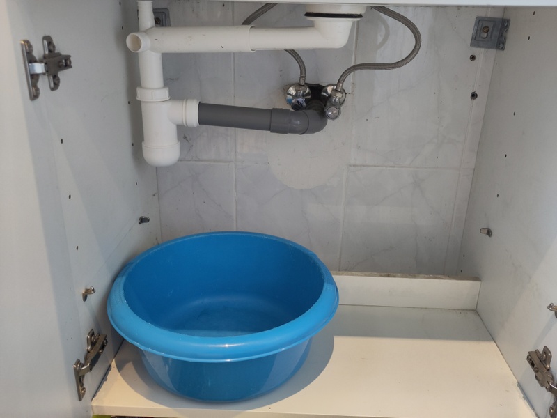

Bij beide wastafels gaat de PVC-buis van de afvoer dus direct de muur in.
In de slaapkamer ziet dat er zo uit:
Afbeeldingslocatie: https://tweakers.net/i/SireSb_ZikuVGICXO0226XOM0mo=/x800/filters:strip_icc():strip_exif()/f/image/XLEerVJ5mhbatCWvcGsDtCED.jpg?f=fotoalbum_large
In de badkamer zo:
Afbeeldingslocatie: https://tweakers.net/i/XEFs90UYs4v8O1YJcsf2E4olcnQ=/800x/filters:strip_icc():strip_exif()/f/image/Lxnald6Qi2kMz9cyi8wDfk1l.jpg?f=fotoalbum_large

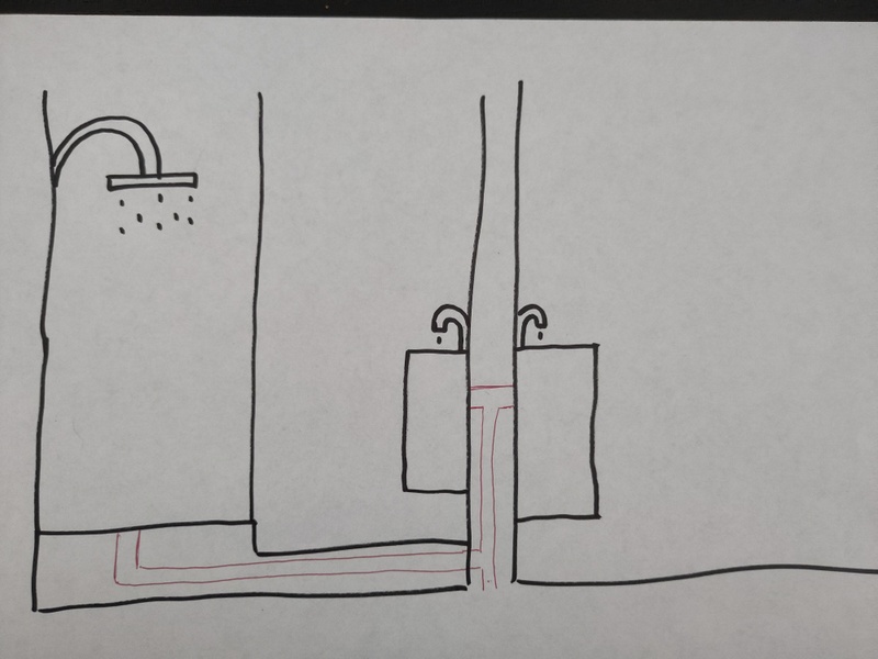

De badkamer ligt een stukje hoger dan de rest van die verdieping. De douche ligt op zijn beurt weer een stukje hoger.
Dat ziet er zo uit:
Afbeeldingslocatie: https://tweakers.net/i/OTMAYZGRegGFVAtZ26UFbrcYcd0=/x800/filters:strip_icc():strip_exif()/f/image/VGgRYc6ymwMSmMUJYpQSClAs.jpg?f=fotoalbum_large
Als ik dit uitteken kan ik zelf alleen concluderen dat dat er in de vloer en muren zo uit moet zien:

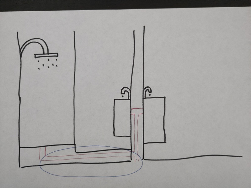

Het probleem
Er zit ergens een obstructie (of meerdere obstructies) waardoor het water van alledrie de afvoeren niet goed doorloopt. Het blijft een tijdje staan en loopt uiteindelijk wel weg.

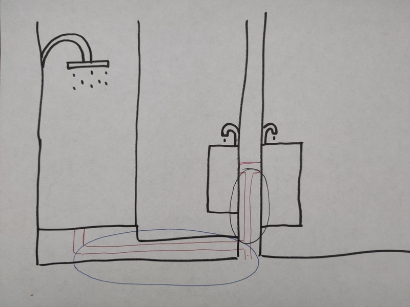

In mijn tekening komt de doucheafvoer uit op de standleiding onder de wastafels. Het feit dat de douche niet goed doorloopt suggereert dus dat de obstructie ergens in het met blauwe balpen omcirkelde deel zit:
Afbeeldingslocatie: https://tweakers.net/i/xx3jQAKskpKtxOXDozK7sgxS2NQ=/800x/filters:strip_icc():strip_exif()/f/image/AiqHQXteM6JJgZDu3HqBfdyj.jpg?f=fotoalbum_large
Daarnaast komt water dat door de afvoer van de wastafel in de badkamer loopt, vrijwel meteen terug omhoog in de wastafel van de slaapkamer. De snelheid waarmee dat gebeurt zegt mij dat dit niet (enkel) komt door de hierboven omschreven obstructie, maar dat er (ook) iets zit binnen het met dunne zwarte pen omcirkelde deel:
Afbeeldingslocatie: https://tweakers.net/i/LYnrvMiSPq9_fT8ljxQAkVYDfuo=/800x/filters:strip_icc():strip_exif()/f/image/pxk8xEpsVOtP7vYNDtgrh4Cy.jpg?f=fotoalbum_large

Dat heb ik geprobeerd. De reden dat er op een van de foto's een Blokker-emmer staat is omdat ik, om te voorkomen dat er een laag vuil water in de slaapkamerwastafel komt te staan, daar vaak de leiding uit de muur losdraai zodat het water in de emmer loopt en ik die kan legen in de WC.
