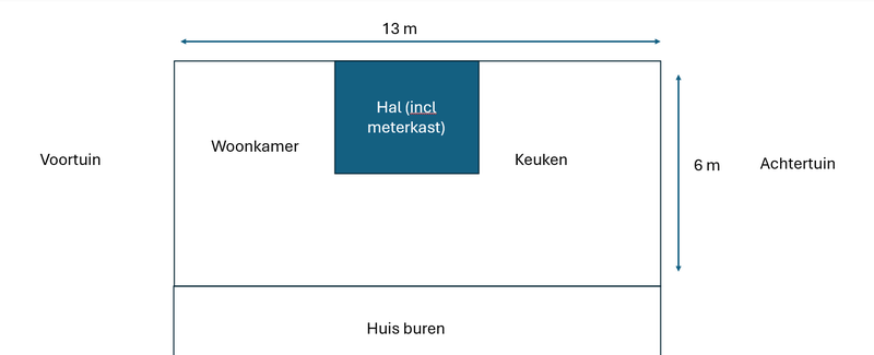

Ik ging er eigenlijk vanuit dat het is om aan de buitenkant van je huis te komen (voor tuinverlichting, laadpaalkabel oid), dus niet naar andere ruimtes.
Thijsmans schreef op woensdag 12 maart 2025 @ 21:44:
Afhankelijk van de kosten, zou ik het zeker overwegen. Had zelf de optie niet, en heb dus onder de fundering door gegraven. Dat is wel een klusje waar je een paar uur mee bezig bent, omdat je zo maar een meter onder de grond zit. Een gat op bekende locatie scheelt veel tijd.
Zelf boren kan ook, zie Gat boren in funderingsmuur.
Dank voor dit topic! Deze had ik nog niet gevonden. Ik lees verschillende meningen over zowel het graven als het boren.
Ik denk dat ik voor de zekerheid zo'n doorvoer in de buurt van de meterkast laat aanleggen. Dan kan ik ook nog naar de achtertuin of voortuin toe.
