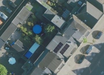

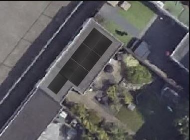

Sinds vorig jaar zijn we eigenaar van ons huis. Nu willen hier stap voor stap duurzame/kostenbesparende maatregelen gaan nemen (nog beter isoleren, zonnepanelen, warmtepomp enz).
Daarom een aantal offertes opgevraagd, waaronder de collectieve inkoop van Vereniging Eigen Huis.
Hieronder de situatie.
Foto's
Afbeeldingslocatie: https://tweakers.net/i/3lU2VAEDI1ET3ttlZVSfwvX1CFo=/800x/filters:strip_icc():strip_exif()/f/image/0QUQTYB8Z2mbijhCgwGAAoFY.jpg?f=fotoalbum_large
Afbeeldingslocatie: https://tweakers.net/i/pYSSxjAYR8Rj_p47b7GZTGwzCz4=/800x/filters:strip_icc():strip_exif()/f/image/9kvWCoMCBT8JBX67FbRMACjR.jpg?f=fotoalbum_large
Afbeeldingslocatie: https://tweakers.net/i/q5KRhMc17f5OTmHOrWJuLAWQjnY=/fit-in/4920x3264/filters:max_bytes(3145728):no_upscale():strip_icc():strip_exif()/f/image/ZqhDztPXNkjgRyzFafNqwPT9.jpg?f=user_large

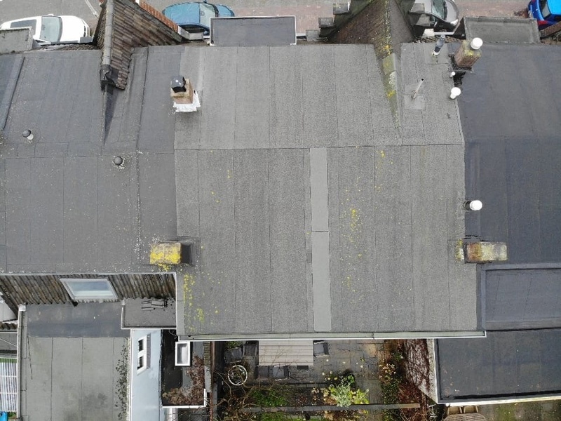

Het dak op de woning is licht hellend, circa 11 graden. Dit levert volgens een aantal installatiebedrijven meteen een probleem met installeren op. Aan de voorzijde zit ook een kleine dakkapel en een klein geveltje, wat enige schaduw op zou kunnen leveren. Al loopt dit stuk dak wel echt stijl naar beneden, is ook niet meegenomen in het oppervlak.
Beschikbare (dak)ruimte
Woonhuis: 40m2
Schuur: 22 m2
Schaduw
Heel klein beetje aan de voorkant wellicht.

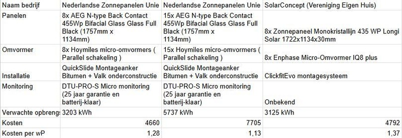

Ik heb een aantal offertes ontvangen. Zelf ben ik toch wel geschrokken van de prijs. Ik zie hier op het forum regelmatig offertes voorbijkomen van minder dan 1,- per wP. Daar kom ik niet aan. Installatie op het licht hellende bitumen dak blijkt een uitdaging. Daarom heb ik zowel offertes gevraagd voor panelen op het platte dak van de schuur. Dit zou mijn huidige verbruik moeten dekken.
Omdat we in de toekomst wellicht de schuur willen verkleinen en een warmtepomp/airco's willen gaan installeren ook offertes opgevraagd voor het dak van het woonhuis. Hier kan ik meer panelen kwijt.
Wat mij opviel is dat de collectieve inkoop via Vereniging Eigen Huis helemaal niet zo voordelig is. Ook gebruiken alle aanbieders micro-omvormers. Mij lijkt echter een string omvormer ook prima toe te passen, wat in de kosten moet gaan schelen.
Saman Group gaf aan een dakhelling van minimaal 15% te moeten hebben. Dit moet ik nog nameten omdat ik bang ben dit niet te gaan halen. Zij brengen daarna nog offerte uit.
Offertes voor dak van de schuur:

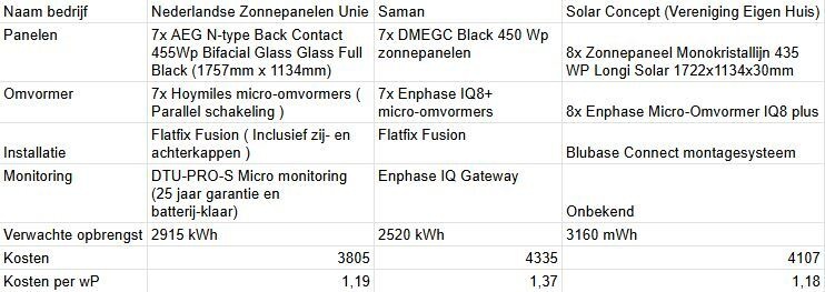

Offertes voor het dak van het woonhuis:
Afbeeldingslocatie: https://tweakers.net/i/Q4sNpPhGenbGMcsb7keM7TqYg0s=/800x/filters:strip_icc():strip_exif()/f/image/1uxAOY5XB5NmGM1Q0RMo84mK.jpg?f=fotoalbum_large
Met daarbij de volgende legplannen.

Wat vinden jullie van deze offertes? Te hoog? Kan ik inderdaad met stringomvormers werken?
  • DaWizza
Die prijzen zijn idd te hoog en je kunt idd af met een een stringomvormer.
Hebben ze/ heb jijzelf ook berekend wat de panelen op gaan leveren? Als je dat niet belangrijk vind is dat ook prima, dan weten we waar we aan toe zijn.
Ik zou iig meer offertes opvragen.

DaWizza schreef op woensdag 12 maart 2025 @ 12:55:
Ja, verwachte opbrengst staat onder geschat vermogen in de tabellen. Zal deze even aanpassen.

Aangezien het dak licht hellend is kun je hier simpelweg trapezium profiel op schroeven en daar direct de panelen op monteren, enige dingetje (Persoonlijk meer) is boren door bitum dak heen is toch altijd wel iets van hmmm..... en anders de stokschroef methode met bitumen flappen die de aanbieders aanbieden.
Weet je de dak constructie verder onder het bitumen?
Jou dak kijkend is niks mis met een string omvormer 2x MPPT tracker 1 voorkant en 1 achterkant. ik Gok dat het wel meevalt met de schaduw van de schoorstenen voor de zekerheid zou ik toch een paar Tigo's meenemen.
ga de schuur als een losstaand systeem zien met losse omvormer hierop. Ik ga ervanuit dat er een aparte losse kabel naar de schuur ligt, oftewel je kunt een PV verdeler in de schuur monteren voor de panelen op dat dak?
De prijzen zijn inderdaad aan de hoge kant, ik vermoed dat het nogsteeds prima moet lukken voor rond de 1 euro per WP. ik ben bang dat deze installateurs lui zijn... ik zal je suggestie via DM sturen van een partij die ik ken bij jullie in de buurt.
Helder, dankjewel! Ook de schuur kan prima met een string omvormer toch?
