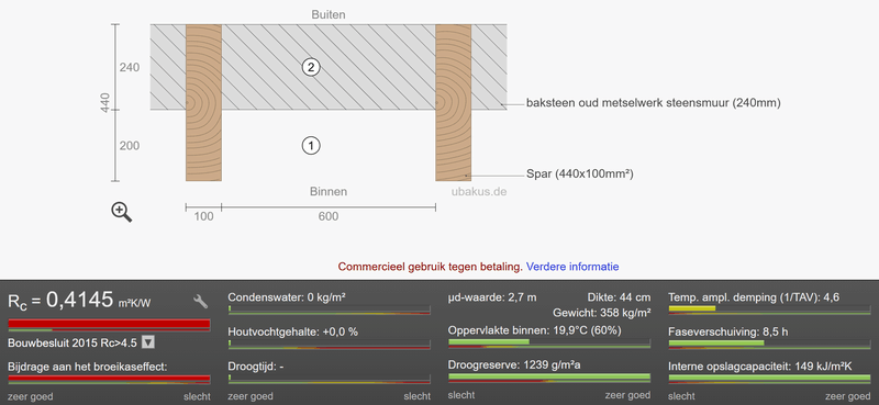

In Ubakus heb ik beide situaties geprobeerd te simuleren.
Isolatie luchtdicht rondom balkuiteinden:
Afbeeldingslocatie: https://tweakers.net/i/Bv-irO5wmlLri07cjCf-op2wDJY=/800x/filters:strip_exif()/f/image/K5r9ovMpE0cldl0LesdfDYvl.png?f=fotoalbum_large
Isolatie vrijlaten rondom balkuiteinden:
Afbeeldingslocatie: https://tweakers.net/i/3ZnzOSebm39mILcGwh1bWIBJ5NI=/800x/filters:strip_exif()/f/image/gHvdY3lNIl1N1eOwFGgrUk2u.png?f=fotoalbum_large
Op basis van deze twee afbeeldingen lijkt het vrijlatten van de balkuiteinden te resulteren in grotere droogreserves. Qua condenswater lijkt er geen verschil te zijn?
