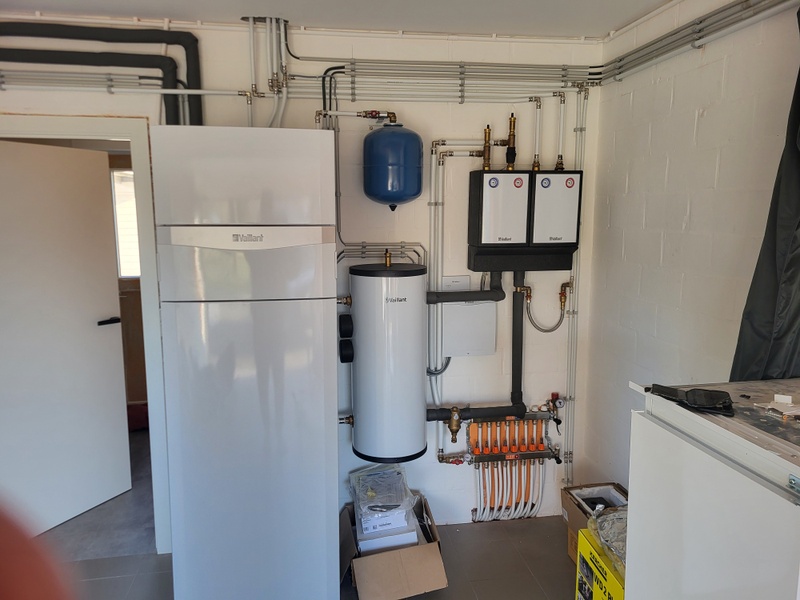

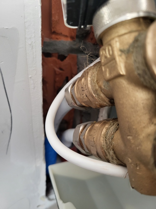

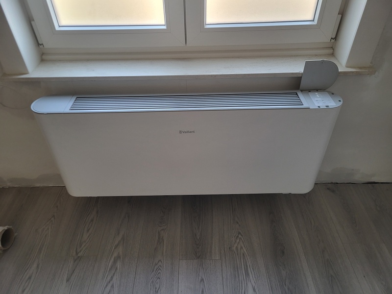

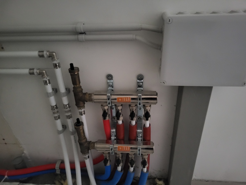

Voor foto's, Afbeeldingslocatie: https://tweakers.net/i/KXCs54lHr9hk_-h053FZMlD2WzM=/800x/filters:strip_icc():strip_exif()/f/image/sLRuRjNsYmYHPeukAbBDPFnA.jpg?f=fotoalbum_large

Hoe heeft je installateur bepaald hoe groot de warmtepomp moet zijn? Is er een warmteverliesberekening gemaakt?
Label D is natuurlijk niet geweldig, en alle labelmaatregelen die je genomen hebt doen niets voor warmteverlies. Altijd eerst isoleren, zodat je met een kleinere warmtepomp af kunt...
Je hebt alleen met de fancoils al 5-10kW potentiele afgifte. De vloerverwarming beneden zal ook minstens 5kW kunnen afgeven. Alles natuurlijk afhankelijk van de aanvoertemperatuur. Blijkbaar heeft je huis meer warmte nodig dan de warmtepomp leveren kan? Dat is voor mij het meest voor de hand liggende antwoord. Dat zou dan betekenen dat je misschien maar eens aan het isoleren moet?
Condenserend koelen moet inderdaad met geïsoleerde leidingen, anders krijg je ook condens op je leidingen.
Als je je fancoils wilt begrijpen en er verstand van wilt krijgen, zou ik aanraden om gewoon eens de handleiding te lezen :).

@Wout1998 Ik heb je even een eigen topic gegeven, want het lijkt alsof de fancoils hooguit slachtoffer zijn van wat waarschijnlijk een inregelfout is.
Ik zie op de foto een buffervat en twee pompgroepen. De enige manier waarop de buffer warmer kan zijn dan de Ta van de fancoilgroep is als er flink wordt bijgemengd. Je kunt dus uitzoeken welke van de twee voor de fancoils is (ik gok de rechter) en dan met de kappen eraf kijken waar er gemengd wordt.
Omdat zowel warmtepomp, fancoils als de vloer ongeveer gelijke temperatuur willen (max 40 graden) zou je het hele mengen misschien mechanisch onmogelijk kunnen maken (actuator eraf), maar dat zou ik alleen doen als je de stooklijn en maximum warmtepomptemperatuur ook zo ingesteld hebt.
