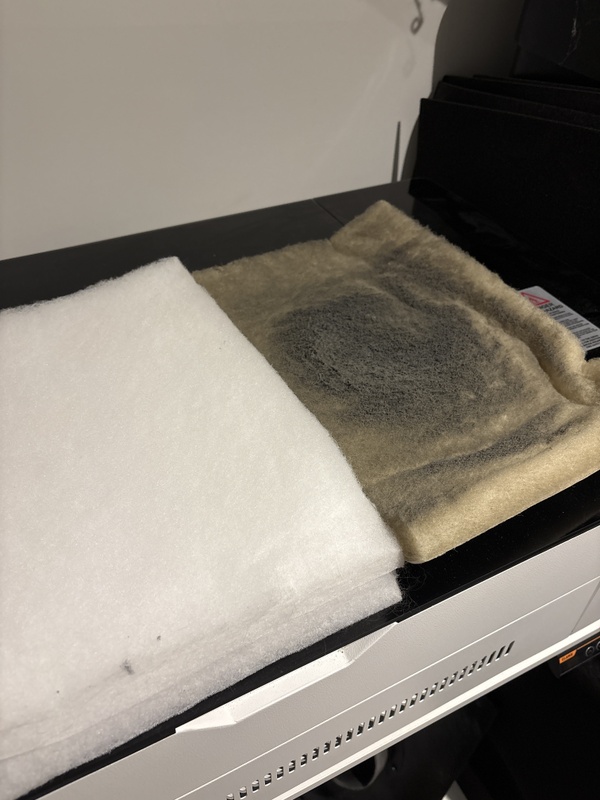

Er zou een brink tussen passen ( de flex buis voorkant is inlaat woning)
Het lijkt mij inderdaad ook suf om vieze lucht aan te zuigen om die vervolgens vrij lokaal te filteren.
Ik kan de wtw wel uit zetten. Handmatig of bijv. Via home assistant. Maar co2 waardes lopen dan ook snel op.

Ik heb een (best groot/zwaar) actief koolfilter voor soldeerrook en vluchtige dampen uit de puntafzuiging te filteren. Dat werkt... naja... OK.
Mijn CO2 laser heeft een net zo'n groot filter, maar 0 kool, en alleen maar laagjes filters. Er komt behoorlijk veel rook vrij met snijden, en ik ruik niks :)
Ook de luchtsensor slaat niet uit. (al helemaal niet op VOC's)
Ergo: Ik vraag me af of actief kool wel de juiste weg is om te gaan. Dan zit je nog steeds met de fijnstof dat rook van stookhout in wezen voor het grootste deel is.

paQ schreef op maandag 25 augustus 2025 @ 21:50:
Er zitten al fijnstoffilters in de wtw. Epm1 f7 55%.
Wat zijn de laagjes filters die je hebt, meerdere fijnstoffilters op elkaar?
  • paQ
  • Laatst online: 04:59
paQ
Draakje5 schreef op maandag 25 augustus 2025 @ 22:39:
Het zijn lagen opeengestapelde... naja.. wattenachtige dekentjes.
Toen ik het voor het eerst zag dacht ik: uh.. serieus? Dit is het?
Daaronder Hepa met wat kool, beetje vergelijkbaar mijn mijn Airmega 400 filter casettes.
Maar ik ruik gewoon niets van de rook. Als ik hem niet aan zet tijdens snijden dan stinkt het 2 uur in de hele ruimte.
Het is wel samen ongeveer 25-30 cm dik gok ik zo.
Excuus. Zojuist nog eens geopend.
I stand corrected. Ook die opbouw is vergelijkbaar met de bofa.
Flink veel actief kool, hepa + de 'dekentjes'
[ Voor 17% gewijzigd door paQ op 25-08-2025 23:08 ]
  • paQ
paQ
Tijd voor een schone ook :D
Afbeeldingslocatie: https://tweakers.net/i/gtew6NBBEgyAevWZuJIlUvDkhhY=/x800/filters:strip_icc():strip_exif()/f/image/nNopQJtEKOSJhYG8rf8v5sPP.jpg?f=fotoalbum_large

Een protip vanuit mij omdat ik al jaren een M6 filterset gebruik, en deze ook gewoom uit een stik filterdoek knip (waardoor een filter 4 euro is per stuk ipv 30 euro)
Pak een oud/goedkoop filter van je WTW. Dis is meestal een stalen draadframe met daarop een filterdoek geweven/genaaid. Knip dat oude doek weg zodat je enkel dat draadframe over houdt. Dit frame is (bijv) 20 bij 45 cm. Knip een stuk filterdoek uit dat 1-2 cm hoger is, en zo'n 2-4 cm breder is (22 x 49 cm). Leg het doek op het frame en aan de smalle kanten vouw je deze over het draadfrme heen (de 20 cm zijde), en met een tacker of een nietjesapparaat zet je deze met twee nietjes vast. Je hebt dan je draadframe met daarop een filterdoek. Deze schuif je in je WTW als een gewoon filter :) Doordat het filterdoek 1-2 cm hoger is sluit deze perfect aan (beter dan een gewoon filter!) Het enige wat de vier nietjes moeten doen is zorgen dat het doek op z'n plek blijft met het plaatsen van het filter.
Met het vervangen van het filter herbruik je het draadframe opnieuw en gooi je enkel het vuile doek weg.
Dat doen mijn ouders ook bij de wtw maar onze duco heeft kunstof frames en volgens mij zijn die doeken niet echt te bewerken - helaas.
Ik heb afgelopen zomer een M5 actief koolfilter gemonteerd. Gisteren stapte ik mijn voordeur uit en merkte dat de buren de kachel aan hadden. Vorig jaar - voor plaatsing van het filter- zou ik dat binnen al geroken hebben, maar gisteren dus totaal niet. Een positieve verrassing. Het filter was niet goedkoop, 55 euro, maar het werkt beter dan ik had verwacht.

Je ziet dan de rook met de luchtstroom mee gaan.
Als je het huis vol rook zet zie je niks lijkt me.

FRANQ schreef op maandag 17 november 2025 @ 08:46:
Buiten zie je dat dan. Maar dat doe je alleen als je een groot verlies op anderen manieren niet kunt vinden (en grote verliezen zijn doorgaans redelijk makkelijk te vinden.)
Overigens: al is stank irritant, voor je gezondheid maken die filter eigenlijk niet veel uit. Ze filteren het 'grote' fijnstof weg, datgene wat je kunt ruiken. PM10, PM2,5. De kankerveroozakers, dat is PM0,1 en kleiner. Die gaan er gewoon door. Goed om te bewust van te zijn, zoals altijd is de beste oplossing de bron wegnemen. En ja, ik had ook buren die dat niet gingen doen... Ik had een ongebruikt gat aan de andere kant van het huis, dat scheelde meer dan die filters. Moet wel kunnen in je situatie natuurlijk.
