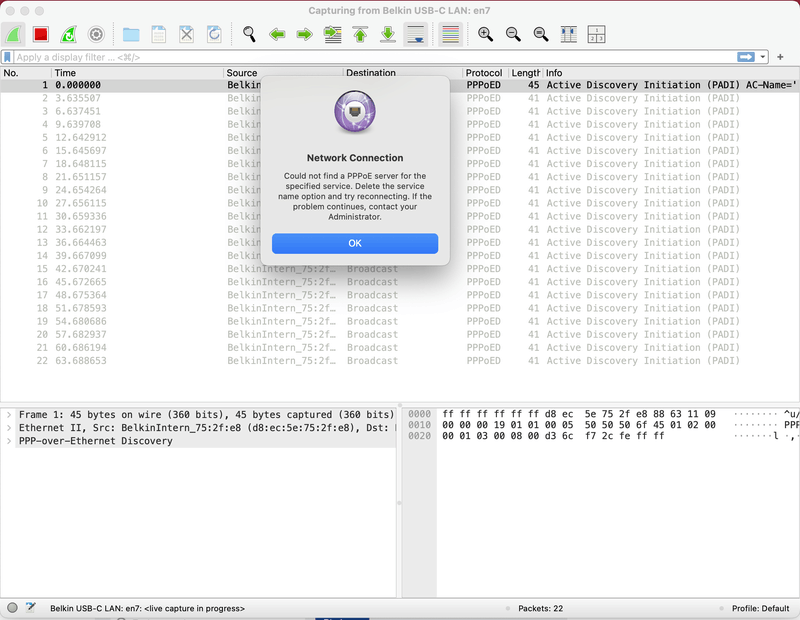

Ik heb hierna geprobeerd mijn laptop direct op de switch aan te sluiten en zo een PPPoE verbinding op te zetten, aangezien de Google-router vrijwel geen informatie geeft, maar ook hier leek de laptop geen verbinding met de PPPoE server op te kunnen stellen. Met Wireshark heb ik het internetverkeer bekeken en de laptop leek inderdaad PPPoE Active Discovery Initiation (PADI) packets te broadcasten, maar er werd nooit een PPPoE Active Discovery Offer (PADO) response vanaf de server teruggestuurd:
Afbeeldingslocatie: https://tweakers.net/i/PzroFcBe-GV0WlCYYz8iI-ffBg8=/800x/filters:strip_exif()/f/image/aqGhkIrwGAnBd9ZizkVI6bDz.png?f=fotoalbum_large

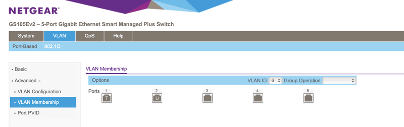

De managed switch heeft de volgende instellingen:
Afbeeldingslocatie: https://tweakers.net/i/8rPyLL0tW6fouCvaWrZHTleVyYs=/800x/filters:strip_exif()/f/image/4lrlEo31cGgv96gSh4VUEZD1.png?f=fotoalbum_large

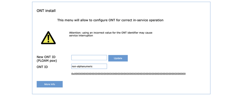

Dank je! Ik heb inderdaad kunnen inloggen en zie daar vreemd genoeg wel dat de ONT ID als 'non-alphanumeric' wordt getoond:
Afbeeldingslocatie: https://tweakers.net/i/x05ppkjQpebMKAKDD15WgJwXBao=/800x/filters:strip_exif()/f/image/2ieJjL4MNb0vlOmxwKglOmiq.png?f=fotoalbum_large
Afbeeldingslocatie: https://tweakers.net/i/mq53E8n8dM1vrfKe49dzvhMBisY=/800x/filters:strip_exif()/f/image/QwHLeY3Y5iZy0y8mYWPR4ixH.png?f=fotoalbum_large
Wat is zo'n ONT ID precies?

Ik zou verwachten dat dat iets anders dan enkel nullen zouden staan, maar helaas weet ik daar ook niet het fijne van.
  • David200337
  • Registratie: Maart 2025
  • Laatst online: 19-04 17:15
Dat zou ik inderdaad ook verwachten, hoewel ik op een andere post dit onder de Nokia XS-010X-Q zag staan:
Q: Ik zie in de webinterface dat de ONT ID ingesteld staat op 0x00000000000000. Moet ik hier het juiste ONT ID instellen?
A: Nee, afblijven! Standaard staat het juiste ONT ID al ingesteld
Dus dan zou je toch denken dat dit blijkbaar correct is.
