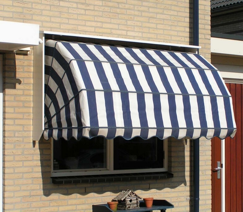

  • basfromasd
  • Laatst online: 01-10 23:52
Een edelm.. eh sorry, een uitvouwbare zonwering.
Afbeeldingslocatie: https://tweakers.net/i/SYuh_5Mn-D6o_SzkNNlqOkfptIY=/fit-in/4920x3264/filters:max_bytes(3145728):no_upscale():strip_icc():strip_exif()/f/image/bv3vRvROvD8cMI8FmcaolsBF.jpg?f=user_large
Heat Geek Getraind
  • wouterk98
  • Registratie: November 2021
  • Laatst online: 29-04 15:44
basfromasd schreef op vrijdag 7 maart 2025 @ 10:13:
ahhh... ja ik was inderdaad van plan een screen te plaatsen in de werkkamer
