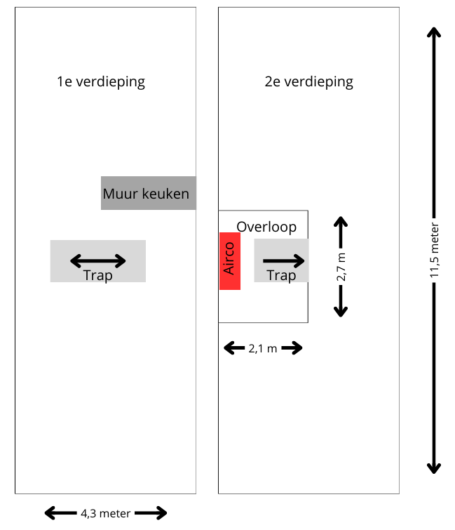

Aan het eind van de zomer zijn wij van plan een airco te gaan plaatsen bij ons thuis, eerder is financieel niet handig en momenteel vragen de airco-boeren het volle pond want iedereen wil er nu opeens 1.
Mijn idee is hierbij om de binnen unit dan boven het trapgat op de 2e verdieping te hangen zodat deze naar beneden kan blazen om zo zowel de 1e als 2e verdieping van wat koeling te voorzien. Omdat ik de airco op de 2e wil is verwarmen ermee niet noodzakelijk dus mijn focus ligt voornamelijk op units die goed zijn in koelen en minder in verwarmen.
Om de boel te verduidelijken een plattegrond van onze verdiepingen (we wonen in een drive-in woning) en een foto van het trapgat zelf.
Afbeeldingslocatie: https://tweakers.net/i/KFgS_Z25eASVSp_ng3X3IWTeLEs=/full-fit-in/4000x4000/filters:no_upscale():fill(white):strip_exif()/f/image/8wIAFU5hW11U6ZQQH3xyA7Yq.png?f=user_large
Afbeeldingslocatie: https://tweakers.net/i/4aHuo656SLAEH2IWkGsvlr1QYuk=/x800/filters:strip_icc():strip_exif()/f/image/CCD3hYecWXuSs5CIGn6JgK5h.jpg?f=fotoalbum_large
Op basis van het formaat van de woonkamer/keuken zouden we aan een 5kW unit genoeg moeten hebben. Om beide verdiepingen goed te koelen zal ik logischerwijs een krachtigere unit nodig hebben.
De gedachte achter deze opstelling is dat er op het dak recht boven de airco in mijn tekening plek is voor de buitenunit, de rest van het dak ligt voor met zonnepanelen. En leidingwerk over de buitenkant van het huis is geen optie. Onze ramen op beide verdiepingen lopen over de gehele breedte van het huis.
Zijn er hier tweakers met vergelijkbare opstellingen en werkt dit? Of gaat dit uberhaupt niet werken? De airco hoeft van mij niet het gehele huis op 19 graden gekoeld te krijgen, maar na 2 van zulke dagen is het in onze woonkamer al bijna 27 graden binnen :')

Werkt dit? Nee, verre van optimaal. Dit werkt voor geen meter. De koude lucht valt naar beneden, kun je wellicht iets sturen qua richting maar de luchtstromen in een ruimte zijn lastig te sturen.
Ook bij vrienden van mij gezien: op de tussenverdieping, bovenaan de trap van beneden en onder de open zoldertrap. Koude lucht valt naar beneden, zo de trap af en warme lucht stijgt op zo naar de zolder. Kortom de kamers hebben er écht maar minimaal profijt van. Waardeloze opstelling.
Ik zou er nog eens over nadenken als ik jou was.

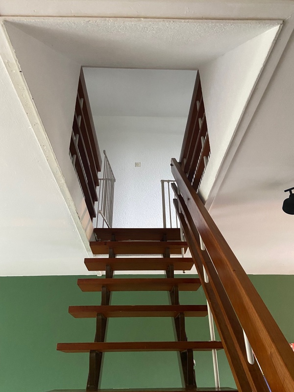

Ik heb een airco op zolder boven de open trap. Deels om de thuiswerkkamer koel te houden, en als ie maar lang genoeg aan staat, maakt ie de slaapverdieping ook prettiger. Nee, niet koud, maar de plakkerigheid is eruit en een paar graadjes koeler. Koud hoeft het van mij niet te zijn en dit voldoet al voor het gezin voor een betere nachtrust.
dus nee, niet optimaal, maar het is prima zo. Was trouwens op advies van de installateur, met de mededeling dat meer geld uitgeven voor meer airco's altijd nog kon maar dit eerst eens was te proberen :)
Of dit in elk huis een vergelijkbaar effect heeft weet ik trouwens niet :P

@sypie De slaapkamers op de 2e hebben ook niet per se het meeste profijt nodig, zeker achter niet omdat we daar rolluiken hebben die de zon redelijk tegenhouden.
Het voordeel van deze opstelling is, is dat de binnen en buiten unit zeer kort op elkaar zitten. Bijna elke andere opstelling zal een berg extra aanlegwerk (en kosten) met zich meebrengen.
Maar had nog niet nagedacht hoe goed/slecht dit de slaapkamers zou kunnen koelen.
@Notehoutelade dank voor je ervaring. Met een paar graden koeler zijn we al stuk geholpen :)

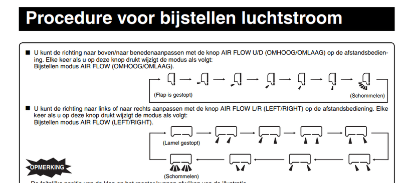

Dit kan je niet zo makkelijk zeggen, aangezien het per situatie verschilt. Wij hebben op zolder ook boven het trappengat een airco gehangen, recht tegenover de 2 kamers die hij moet koelen (wasruimte en verdieping eronder neemt hij inderdaad ook wat mee, maar is minder belangrijk).
Dit is een unit waarbij 2 luchtstromen afzonderlijk gericht kunnen worden, en deze hebben we dan ook op de beide deuropeningen gericht.
Vandaag zijn we hem overdag vergeten aan te zetten, dus ik heb 'm pas om 19:00 op de powerstand aangezet aangezien onze oudste zoon op 1 van die kamers slaapt. Net even bij hem gekeken; In 2 uur tijd van 25,9 naar 22,3 graden, en dat met een 2,5kW unit. Als ik 'm halverwege de ochtend aan zet wordt het daar "gewoon" 20-21 graden met de temperaturen van vandaag.
Is het optimaal? Nee. Waardeloze opstelling? Absoluut niet. Het maakt het verschil tussen plakkerig en niet kunnen slapen of een heerlijke nachtrust. Bovendien is het overdag op mijn werkkamer / mancave ook heerlijk koel.

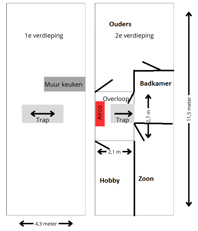

Welke slaapkamers. Er zijn 2 plattegronden gedeeld die beide een open ruimte laten zien.

Rukapul schreef op donderdag 27 juni 2024 @ 19:30:
Die heb ik inderdaad niet getekend, een snelle paint bewerking levert deze indeling van de 2e verdieping op. Onze slaapkamer zal het minste profijt hebben van deze opstelling maar die ligt op het noorden en is sowieso altijd wat koeler. Die van onze zoon zal wel wat profijt hebben als we de lucht meer naar voren ipv naar beneden laten blazen.
Aanvulling: de 1e heeft naast de getekende muur van de keuken geen andere muren, wel het trapgat naar beneden wat recht boven het andere trapgat zit.

@Icebear1079 22 graden is al een heel stuk beter dan de 27 gister eind van de dag. Hangt jullie airco op de 2e en moet die dan 3 verdiepingen koelen? Want die van hoeft in principe maar 2 verdiepingen te koelen. De begane grond zal ongetwijfeld ook wat koeling mee krijgen uiteindelijk (principe van luchtstijging) maar die is sowieso altijd paar graden koeler dan 1e en 2e verdieping (scheelt al gauw 4-6 graden).
@Slappyjoez ik wil inderdaad kijken of ik er een kan vinden die ook wat opzij kan blazen, dan zou onze slaapkamer ook wat profijt moeten krijgen.
@bonzz.netninja wat voor indeling heb jij in je huis qua trapgat enzo dan? want ik verwacht dat het bij ons wel goed naar beneden valt de koude lucht omdat de airco recht het trapgat in kan blazen. Dat het dan bij ons in de keuken minder goed koelt snap ik ook vanwege het muurtje wat daar staat.

Heb een paar weken geleden een airco in het trapgat van de eerste naar de tweede verdieping laten hangen. Een 3,5KW. Doel was om met name de zolder wat af te koelen in de zomer en alles wat er op de eerste bijgepakt kan worden.
Ik mag wel zeggen.. Werkt best goed. Tuurlijk je krijgt het niet noordpool koud op de eerste verdieping.De luchtvochtigheid gaat naar beneden (van ongeveer 66 naar 50). Temperatuur een graad of 2 naar beneden in 2 uur (26 naar 24). En er zakt ook nog wat naar de hal beneden.
De zolder koelt wel heel erg lekker af.
We slapen er in ieder geval heeeerlijk op :) geen enkele spijt van het laten hangen.
Hou rekening met meer vermogen = meer geluid die tip heb ik meegenomen en daarom een 3.5Kw laten hangen.
Succes het besluit en de airco. Je gaat er geen spijt van krijgen.

Mitsubishi SRK single-split unit (wandmodel) 5,0 kW
Afbeeldingslocatie: https://tweakers.net/i/bUuQIld4wtfVNkIpC7bewrwby9w=/800x/filters:strip_exif()/f/image/14dyAcA15qZVzSQtBNfIVaPh.png?f=fotoalbum_large
Maar ik heb ook nog een Maxicool hangen die dit ook kan, vermoed dat vrijwel alle airco's deze functie hebben.

Ja, de AC hangt bij ons boven in de tweede verdieping. Maar dit is een open trappenhuis, zeg maar 2,5x2,5m. En er is maar 1 deur naar de ouderslaapkamer, die zit dicht. Dus de koude lucht wordt naar beneden geblazen en er is een klein houten gedeelte waar je kunt staan. Er is daar ook nog een deur van het CV-hok, maar die zit uiteraard ook dicht. Hij koelt dus alleen de begane grond en de 1ste, en nog een stukje trappenhuis, zoals gezegd, de kou valt echt wel naar beneden. Het bottelneck zit hem echt in dat het vervolgens de deuren door moet naar de ruimtes waar je het eigenlijk koel wilt hebben.
Eerlijk gezegd denk ik dat AC in jouw setup meer zal doen voor de benedenverdieping dan voor de 1ste. Maar als je hem horizontaal en dan afwisseld links/rechts laat blazen zou het misschien kunnen werken.
Bij goede isolatie en miss wat zonwering op de 1ste kom je er wel mee weg denk ik hoor. Het zal zeker effect hebben.
