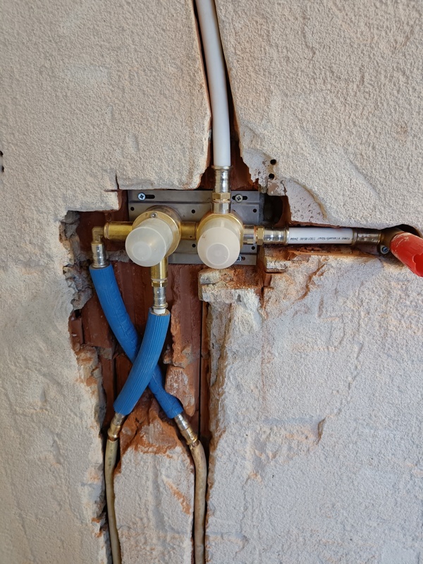

Goedenavond,
Ik heb 2 koperen leidingen in de muur, die gekruisd moeten worden en aangesloten op mn thermostaat mengkraan.
Ik heb er eerst een koppeling van 15mm koper naar 1/2 " M op gesoldeerd, zodat ik er een mukti-fit koppeling op kan schroeven.
Daarna ga ik met 16mm meerlagenbuis verder naar mn kraan.
Alles is onder druk en lekvrij.
Mijn vraag is of dit zo ingenetsreld mag worden, of niet. En waarom.

Normale schroefkoppelingen kunnen op een gegeven moment gaan lekken. (o.a. door uitzetten en krimpen) Hier moet je daarom later gemakkelijk bij kunnen komen, en dus nooit inmetselen.
Wat je nu gebruikt heb zijn Multi-fit koppelingen en die mogen wel weggewerkt worden. (Die zijn daar dan ook voor bedoeld.) Zij bijvoorbeeld https://deltaline.nl/multi-fit-connector-96719/

Als het warm en koud betreft dan zou je even na moeten gaan of je ze mag kruisen met oog op legionellapreventie (zie pdf Hotspots legionellapreventie).

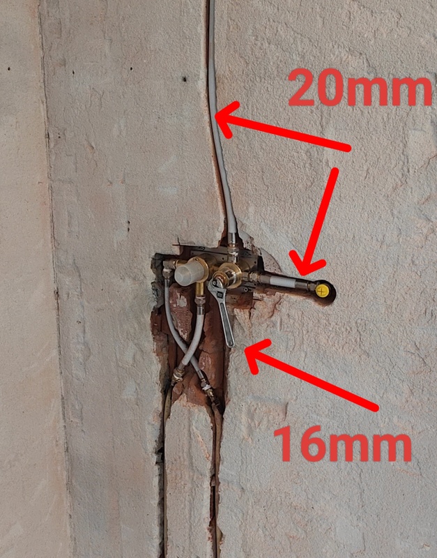

De buis van de mengkraan naar de handdouche, heb ik in 20mm meerlagenbuis uitgevoerd.
Echter, moest er een adapter tussen. Wel met rubbers ertussen uiteraard.

Als ik hier naar kijk, dan kan ik ik alleen maar denken. (HAAL HET ERUIT!!!)
Ene kant pers je, welke mijn voorkeur heeft en toekomstbestendig ook vele male beter is. Maar dan ga je weer verlopen, teflon er tussen en knellen in de muur. Een traject welke vele malen zou gaan rekken en krimpen en dus grote kans geeft om over een paar maanden zo niet jaren te gaan lekken.
Als je al gaat persen waarom pak je dan geen puntstuk 1/2''-20 en een muurplaat 1/2''-20 en je bent er al.(alleen over de laatste foto dan)

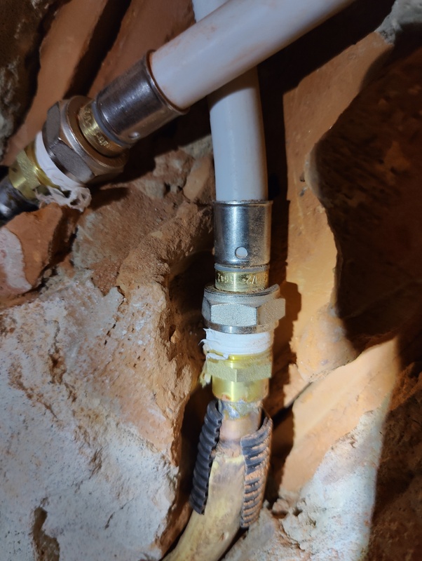

Nog 1 vraag: moet het overgangstukje van koper naar 1/2" buitendraads ook vervangen of is dat goed? Kan daar een perskoppeling 16 x 1/2" binnendraads op geschroefd worden?

En heeft het zin om de leidingen van de kraan naar de 2 douches uit te voeren in 20mm i.v.m. de waterdruk voor de regendouche?

Waarom zit er teflon op die fitting? er zit toch een 3/4 pakking in?

Alles gaat eruit en ik ga perskoppelingen laten plaatsen overal. Maar m'n vraag is of ik dat koppelstuk op lood kan laten zitten, of dat daar ook een soort pers koppeling op kan, van lood 15mm naar multilagen 16mm...
Als je toch alles er uit haalt, haal dan inderdaad ook de koppeling van het koper en vervang dat voor een pers/verloop koppeling naar de juiste maat.

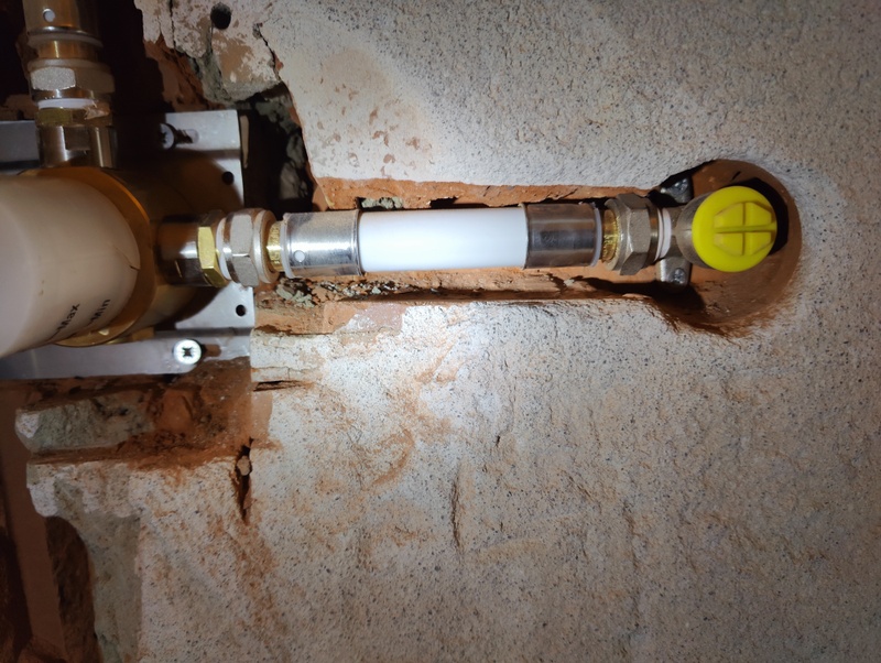

@ZyKl0n_242 deze koppeling is 2x pers https://www.bol.com/nl/nl...&utm_medium=free_shopping
20mm naar de hoofddouche is wel aan te raden naar de handdouche is 16mm prima, kijk ook even nar de doorlaat opening vande aansluitingen, soms is dat 3/4'' en is de doorlaat een gaatje van 10mm.
Dan heeft 20mm naar je hoofddouche weinig zin.

Hoe pers ik dat uiteinde op de koperen buis, met dezelfde perstang voor de 16mm perskoppelingen?
Je hebt dan meestal een andere bek in de perstang nodig

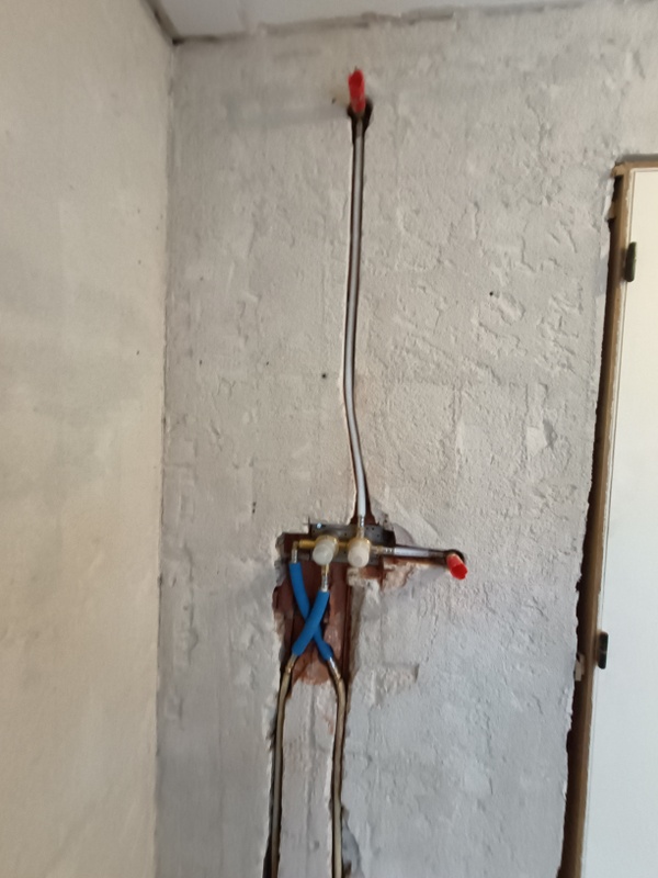

Afbeeldingslocatie: https://tweakers.net/i/knMiMrNqjZc4REyFGpTkhuxVRCA=/x800/filters:strip_icc():strip_exif()/f/image/BC5adkgAPWL2USqbCdrJqkmL.jpg?f=fotoalbum_large
Afbeeldingslocatie: https://tweakers.net/i/LDOWT3ks5D-CpmjANXkSv38DFwQ=/x800/filters:strip_icc():strip_exif()/f/image/E3hO74HGqV0os33GOgE5GYqv.jpg?f=fotoalbum_large
Dit is hoe de loodgieter het vandaag opnieuw heeft gedaan.
