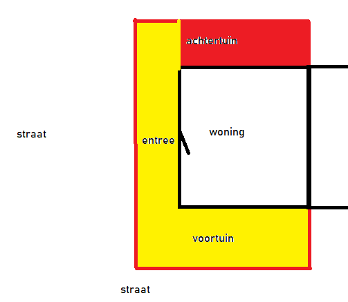

Weet iemand hier hoe het precies werkt wat de maximale vergunningsvrije hoogte is van een schutting bij een hoekhuis? Normale regel is max 2 meter achter en 1 meter naast de woning en voor de woning. Maar bij sommige woningen is het lastig bepalen wat als voortuin en als achtertuin geldt. Ik zie ook weleens de opmerking staan: dit geldt voor achtertuinen die niet grenzen aan een publiekelijke gemeentegrens. Wat bedoelen ze daarmee dan? De straat? Hieronder een schets.
Jullie enig idee tot waar je hier 2 meter vergunningsvrij mag zetten en welk deel 1 meter?

Afbeeldingslocatie: https://tweakers.net/fotoalbum/image/OucwVYM7FiKsZJoRkh8RqlVx.png
Rood: max 2 meter *
Geel: max 1 meter
conform met:
Afbeeldingslocatie: https://www.vergunningsvrijbouwen.com/wp-content/uploads/2010/12/tekening-erfafscheiding-omgevingsvergunning-vergunningsvrij-bouwen.jpg
*) Gemeentes mogen hier vanaf wijken, niet hoger, wel lager. Sommige gemeentes zeggen: Niet hoger dan 1 meter 80, dus check je gemeente

RaZ schreef op woensdag 19 februari 2025 @ 13:44:
Rood: max 2 meter *
Geel: max 1 meter
conform met:
Daar lijkt het inderdaad op ja...vind dat wel vrij streng. Bij veel woningen zie ik dat ze dat stukje schutting bij achtertuin nog wel doortrekken tot achtergevel woning, dus die bocht om. Maar volgens die tekening van jou met vergunningsvrijbouwen mag dat ook al niet.

YoshiBignose schreef op woensdag 19 februari 2025 @ 13:51:
In mijn ogen hoort dit gewoon bij de onderzoekplicht die je hebt. Je had het zelf ook wel kunnen vinden als je had gezocht ;) Ik zou dus nooit een hoekhuis willen met een zijtuin waar ik gelimiteerd ben. Die 2 meter kan in het verlengde van je huis, heb je in de achtertuin je privacy, en de rest kan je leuk inrichten want je hebt geen privacy.
Over iets groens wordt geen woord gerept, dus met een zwik planten en plantenbakken kan je ook een heel eind komen ;) Beetje creatief zijn :P
