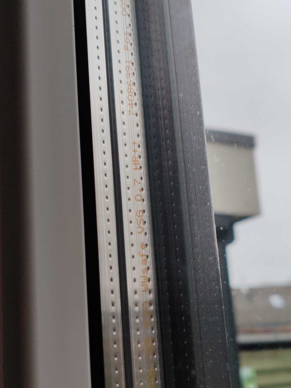

Goedemiddag,
Een tijd geleden heb ik mijn kozijnen en ramen laten vervangen. Op de offerte en alles staat Triple glas. Als ik in het raam kijk zie ik HR++ maar ik zie wel 2 aluminium strips. Dus ik twijfel of het nou wel of niet goed geplaatst is.
Afbeeldingslocatie: https://tweakers.net/i/lgmWVFEZW-mE3miSsWQhvFC6ogo=/x800/filters:strip_icc():strip_exif()/f/image/RFDgArQegiHnY4FxX7BfFdCQ.jpg?f=fotoalbum_large

Heb je er al een lampje bijgehouden om de weerspiegelingen te bekijken?

Volgens mijn google skills, heb je tripple glas met in beide luchtspouwen een gas en op een van de glasplaten een coating.

met een vlammetje erbij zie ik 3 vlammetjes.

maar het is toch raar dat er dan HR++ staat?

Er staat 0.7 in het kozijn
tot 0.9 noemen ze tripple glas

Dus eigenlijk had het 0.9 moeten zijn?

Sungirly schreef op maandag 10 februari 2025 @ 14:37:
0.7 is beter dan 0.9
wellicht hadden ze nog een stuk HR++ staan en hebben ze daar een extra glasplaat op gelijmd. of een maandagochtend stempel erop wie zal het zeggen.

Orkaan schreef op maandag 10 februari 2025 @ 14:35:
dat is bijzonder want de hele benaming triple is gekomen van de drie lagen glas. Dus als je twee lagen glas hebt en onder de 0.9 blijft dan heeft iemand bedacht dat het toch triple genoemd kan worden?

we hebben 20 ramen vervangen, lijkt mij niet logisch dat ze overal een extra laag op gelijmd hebben. Komt wel uit Duitsland. Misschien dat daar de benaming anders is.

Volgens mij gaat het om de isolatiewaarde. Lager is beter. Zie, bij voorbeeld, https://www.takkenkamp.com/kennisbank/u-waarde/ .

No Hands schreef op maandag 10 februari 2025 @ 14:43:
@Orkaan vergist zich. je hebt triple glas, met 3 glasplaten, en HR+++ met drie plusjes (soms hr triple plus genoemd, vandaar de mogelijke verwarring). Om hr+++ genoemd te mogen worden is een bepaalde isolatiewaarde vereist ja, maar als het 3 glasplaten zijn is het triple glas.

Appels en Sinaasappels wel gescheiden houden.
Triple is 3 laags glas en zegt niets over de isolatiewaarde range (HR, HR+, HR++ of HR+++ ).
Tip Het grote HR +++ glas en kozijn topic voor iets meer duiding
