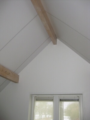

Dat zijn van die platen die aan de binnenzijde wit zijn, beetje lelijke tint dus die moet je lakken (niet latex..). En dan houd je die strips.
Afbeeldingslocatie: https://tweakers.net/i/VAzRk7KinaeDIy5RMrCkjJF-88g=/fit-in/4920x3264/filters:max_bytes(3145728):no_upscale():strip_icc():strip_exif()/f/image/azDAskG7AbhCaFCBWBqLYQw7.jpg?f=user_large
Die kun je dus (op volgorde van effort:)
1. Lakken, maar dan houd je die naadstrips
2. Stucplaat er tegen en dat stucen, maar dat is veel werk en waar de stucplaat de gordingen raakt wordt het lelijk denk ik
3. Rachels op de balken, daarop stucplaat en dat stucen. Dat is het strakste, maar kost een hoop ruimte.

Wat Muldert zegt. Behalve dat seriematige nieuwbouwwoningen vaak geen gordingen hebben maar een zelfdragend dakelement.
Ik vind zelf die naadjes prima voor een zolder. Heb zelf maar 1 naad per kamer en de andere naad zit op de scheidingsmuur. Alleen als je een iets chiquere afwerking wenst kun je het stucen. De plaat zelf is echt superglad, houd daar rekening mee.

Ja wij hebben zelf nog wel gordingen, wist niet dat dat tegenwoordig zo ongebruikelijk was.
Cheezborger schreef op maandag 10 februari 2025 @ 11:42:
Bedankt voor de nuttige informatie. Ook @Muldert. Wij hebben inderdaad geen gordingen.
Heb jij nog iets gedaan qua afwerking met lakken of behang of heb je het gewoon helemaal zo gelaten?
Die foto is niet van ons, maar de situatie is wel vergelijkbaar.
Wij hebben alles wit gelakt (inclusief gordingen en de balkdragers) en dat is wel echt strak hoor.

Let er dan dus op dat ze met lak spuiten en niet met latex. Is flink duurder volgens mij, maar latex op die vezelplaten is echt vragen om scheuren en afbladderen.
