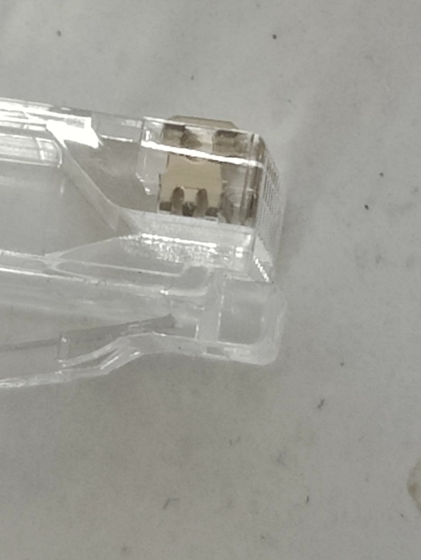

Goedendag,
Weet niet of ik deze vraag in de juiste rubriek stel anders hoor ik het wel.
Ik ben op zoek naar RJ45 connectoren Cat6 met doorsteek.
En waarvan de gouden pin's 3 potig zijn, zodat ze om de solid cable gaan.
En waarvan aan de kopse zijde de twister pairs gespreid van elkaar komen.
Op de bijgevoegde foto is een voorbeeld.
Heb al heel wat webshop gecontacteerd, diverse ict bedrijven in de regio bezocht, en niemand kan mij hier aan helpen.
Vragen waar ik het voor nodig heb, of van maar deze andere connector is ook geschikt heb ik niets aan.
Ik zoek specifiek deze connectors.
Wie kan mij hier aan helpen.
Vriendelijke groet,
Avanti.Afbeeldingslocatie: https://tweakers.net/i/7r-2bNIglSgXIFqviBL64M6jXYM=/x800/filters:strip_icc():strip_exif()/f/image/xfkZ2uuxiN8xDVPSdCAk40q8.jpg?f=fotoalbum_large

Hi Xander,
Niet specifiek die connector, die kan ik in de UK bestellen, maar is kwa verzenden niet interessant.
Als de connector er maar zo uit ziet zoals ik omschreef.
Die cat6A. zijn die wel geschikt voor een Cat6 kabel?
Die jij stuurt heb 2 potige pin's
Groet,
Avanti.

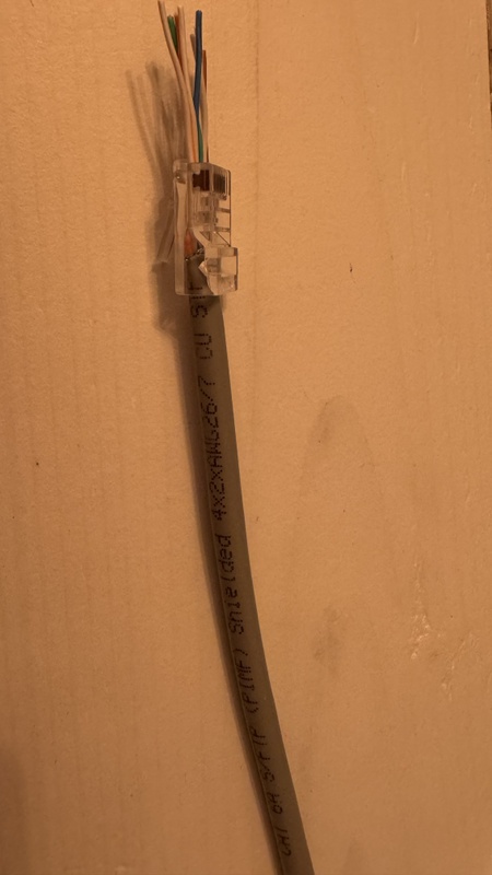

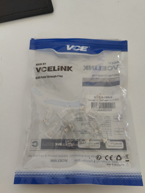

  • jack zomer
  • Registratie: Oktober 2020
Afbeeldingslocatie: https://tweakers.net/i/nWMLBerJ9bH9OKZ7V25avUwKvHQ=/x800/filters:strip_icc():strip_exif()/f/image/rGJtYNAR3r9U9inXcJRRKNUL.jpg?f=fotoalbum_large
Afbeeldingslocatie: https://tweakers.net/i/VgucbqukKiixVqLgxBzieS9f22k=/x800/filters:strip_icc():strip_exif()/f/image/adfHVM4kAeXjuoChvysjDJBF.jpg?f=fotoalbum_large
Afbeeldingslocatie: https://tweakers.net/i/wmBX1UfuBJmxXhu8p7iqzWjUAUs=/x800/filters:strip_icc():strip_exif()/f/image/4a5DCDZLqaQriG8mPwJbW3LB.jpg?f=fotoalbum_large
Afbeeldingslocatie: https://tweakers.net/i/GPkdLqp4U2nTewcSJwULY8wxQSc=/x800/filters:strip_icc():strip_exif()/f/image/4eL3BN2R2xAnAiPt0RNPSO1G.jpg?f=fotoalbum_large
ik gebruik deze nu een paar jaar.,
ik knijp ze op alles. 1 keer een miskrimp
via amazon de tank en de rj45 gekocht
enigste verschil is bij jou foto komen de aders in een zigzag form uit de stekker.
en bij mijn voorbeeld in een rechte lijn naast elkaar.
[ Voor 5% gewijzigd door jack zomer op 10-02-2025 10:05 ]

Je tweede reactie over cat6a dat de aders dikker zijn en niet in straight passen klopt niet en is te zien op de foto's die ik heb bijgevoegd. Zojuist even gemaakt voor jou.
En daarmee gelijk je laatste bewering onderuit gehaald dat je voor gespreide holes altijd een blokje nodig hebt.
Want de connector op de foto is zonder jou blokje, oftewel hulpstukje.
Heb daar ook nog even een foto van gemaakt.. die heb ik ook.
Zelf vind ik die niet handiger dan gewoon traditioneel.
Eerste foto straight holes pass through cat6a cable met rj45cat6
2e foto staggered holes cat6 connector van EMhub met cat6a Cable zonder jou hulpstukjes..
Beste Avanti,
U Cat 6A kabel is wel geen kabel met solid aders maar met stranded aders en die gaan wel in zo een connector. U kabel heeft aders van awg 26/7 en voor solid aders is dit meestal een awg van 23 wat dikker is en niet in deze connectoren past. In u openingsfeest spreekt u van kabel met solid aders en nu gebruikt u kabel met stranded aders. Dus u verhaal hier klopt al helemaal niet met u openingspost. Dus verder antwoorden op dit topic heeft geen nut als u al het verschil niet kent tussen solid en stranded kabel.
