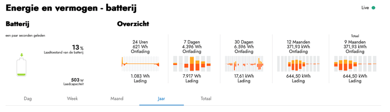

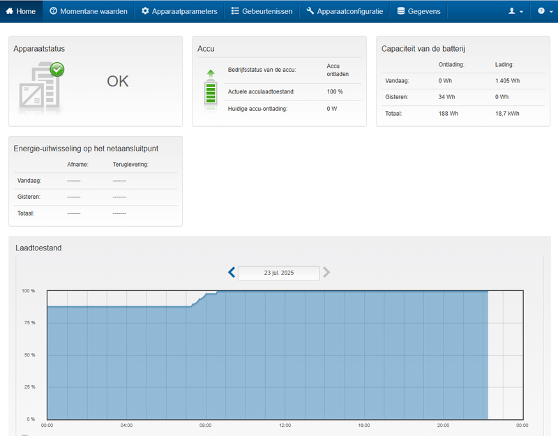

Hoi Allen,
zijn er nog andere tweakers die een hybride omvormer hebben van SMA, eventueel met BYD batterijen ?
Ik heb mijn systeem afgelopen juli geïnstalleerd en ben wel benieuwd naar jullie efficiëntie.
Afbeeldingslocatie: https://tweakers.net/i/ESx50NtvgoPkDCwxgMf492UnMfQ=/800x/filters:strip_exif()/f/image/6085acuI3Wt9Y2SuyoT1mVD2.png?f=fotoalbum_large
Als ik naar mijn cijfers kijkt is er voor 644 kWh geladen en 372 kWh ontladen.
Als ik beide op elkaar deel kom ik op zo'n 57% uit, dit lijkt mij toch wel erg laag en zou het wel heel warm moeten zijn in de garage.
Moet ik deze cijfers anders bekijken of berekenen ?
graag jullie mening.
mvg.

Hallo Spencer830, welke hybride tripower en byd batterij heb je en hoeveel Wp aan zonnepanelen?
Het round trip rendement is van veel factoren afhankelijk. Zoals: accu temperatuur, laadsnelheid en die is weer afhankelijk van het vermogen dat je zonnepanelen kunnen leveren en de dc -dc converter in de omvormer, ontlaad snelheid en de belasting wat betreft het vermogen van de omvormer.
Lage vermogens bij zowel laden als ontladen met een grote omvormer, werken negatief op het rendement. Het beste rendement haal je alleen in theorie als laad en ontlaad stromen van de batterij optimaal zijn en het omvormer vermogen daarbij past. En dan in een volledige laadcyclus van 0- 100% -0%. Asymmetrische belasting van de omvormer werkt ook niet in positieve zin hierop.
Met het donkere weer van de laatste maanden krijg je vele laad en ontlaadmomenten van lage vermogens wat naar mijn idee niet bevorderlijk is voor het rendement.
Op het Marstec thuisbatterij forum zag ik ook al 60% rendement voorbij komen en de HomeWizzard thuisaccu met kleine 800W omvormer zit ergens tussen 76 en 78%.
Het is ook afhankelijk van wat je doel is. Bij een dynamisch prijs contract is rendement veel belangrijker dan dat je alleen teveel geproduceerde zonnestroom zoveel mogelijk zelf wil gebruiken.
Ikzelf heb ook sinds kort mijn omvormer vervangen door een tripower smart energy en wil daar ook een accu aan koppelen om meer zonnestroom zelf te kunnen gebruiken en voor de backup functie.

Hoi Josh,
Ik heb een SMA Sunny Tripower 5.0 met 4xBYD Batterij HVM 2,76kWh (11,1kWh in totaal).
Momenteel heb ik 10 panelen van 305 Wp per paneel op de garage liggen.
Deze liggen in een oost-west opstelling, 5 oost 5 west en redelijk vlak, dus niet echt optimaal.
Ik ben nog van plan om panalen op het dak van het huis bij te leggen, welke dan wel op het zuiden komen te liggen.
De huidige panelen zitten op een string, het dak van het huis zou dan op de 2e string komen.

Komt alle lading vanuit de panelen of ook vanuit het net?
Vanuit de panelen betreft het DC-DC rechtstreeks de accu in (toch?), dat zou fors efficiënter moeten zijn. En het argument om omvormer zon en omvormer batterij te combineren.
Ik ben overigens nieuwsgierig naar je ervaringen. Ik heb sinds 2024 ook een Tripower 10.0 hangen. Ik wil deze tussen nu en einde saldering combineren met een thuisbatterij, BYD HVM (chinees 🤔) of SMA zelf.
Op dit moment in HomeAssistant een batterij simulator of effect wat te zien. Deze staat echter op veel grotere efficientie dan jij nu haalt.
Er moet iets geks zijn. Wellicht je vraag ook even droppen in: Het grote SMA topic

Alle lading komt vanuit de panelen.
Ik heb vorig jaar voor BYD gekozen, de SMA batterijen waren (toen nog) slecht te krijgen.

@ Spencer_830, jou omvormer wordt met die 3 kWp lang niet volledig belast. Je mag er nog tot 4500 W aan panelen bijhangen. Dan zou je batterij ook met grotere vermogens geladen kunnen worden wat naar mij idee de efficiëntie verbeterd , maar meer dan 75-80% RTE zou ik niet verwachten.
Ikzelf heb 5,8 kWp op ZO en 4,4 kWp op NW liggen op SMA 8kW hibride omvormer met een sunny home manager 2.0 . En hierop wil ik nog accu aansluiten .
Ter info :
https://solar.htw-berlin....speicher-inspektion-2025/ hier is veel te vinden over de efficiëntie van thuisaccu 's.

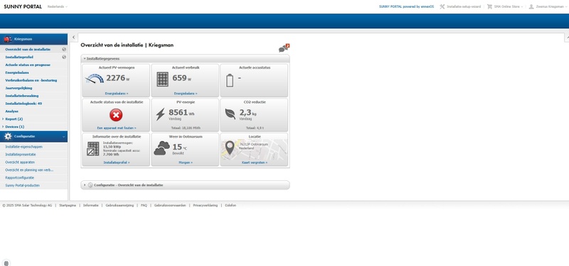

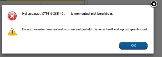

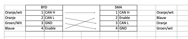

Ik zit met een zelfde probleem als @Gheleleveld . Ook SMA met BYD.
Heb al heel wat berichtenverkeer met de SMA-service.com er op zitten, maar kom niet echt verder. Ik heb de indruk dat er telkens iemand anders een volgend bericht leest, zonder eens even grondig terug te kijken welke info er allemaal al is uitgewisseld. Bovendien wordt er regelmatig geen antwoord gegeven op hele concrete vragen.
Even in het kort het verhaal.
Eerst de geschiedenis:
We hebben in 2003 ons dak vol gelegd met Kyocera panelen van 125 Wp. Dat waren 6 strings (3 Oost en 3 West) elk met een eigen SMA2100TL omvormer.
Omdat we met SMA gestart waren en die omvormers in elk geval tot vorig jaar nooit problemen hadden gegeven, leek het logisch om met dat merk verder te gaan.
Vorig jaar heb ik een 3-fasige SMA EV-charger geplaatst, zodat ik zo veel mogelijk kon gaan laden met PV-overschot. Daarvoor is ook een SMA home-manager geplaatst. En omdat onze oude omvormers nog geen LAN-aansluiting hadden, heb ik achter de omvormers ook nog een SMA-energy meter geplaatst, zodat de Home manager (die zelf alleen de uitwisseling met het net meet) ook info zou krijgen over de PV-opbrengst.
Dat ging ook allemaal niet zonder problemen, want er bleek een speciaal type (LAN-)switch nodig te zijn om de apparaten met elkaar te laten communiceren. Maar goed, uiteindelijk aan de praat gekregen en het werkt naar tevredenheid.

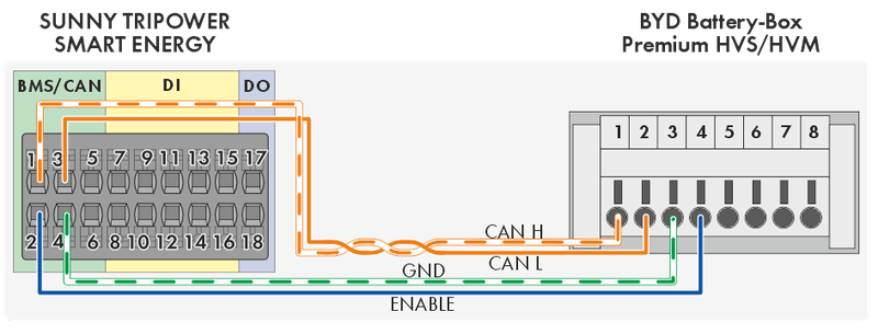

Nu in April een BYD HVS 7,7 kWh aangeschaft in combinatie met een hybride omvormer van SMA, die zelfs zonder 50Hz van het net, nog stroom aan huis kan blijven leveren. Ik heb daarvoor voorlopig alleen even een "Noodstopcontact" gemonteerd. De omvormer is een SMA-STP 5.0 3SE. Ik gebruik die overigens alleen tbv de batterij. Er is geen PV-string aan gekoppeld. Maar dat moet zo, zonder PV, kunnen.
De installatie was geen probleem, hoewel ik de CAN-bus verbinding aan beide apparaten een beetje knullig vind. Feitelijk zijn naar mijn mening de adertjes van een LAN-kabel een beetje dun tov de klemmen aan beide apparaten. Maar goed dat kon met een paar ader-eindhulzen wel worden opgelost. Alles doorgemeten en klopt allemaal. Aan BYD zijde zijn zelfs twee aansluitmogelijkheden (ook een met een RJ45-stekker). Beide al geprobeerd, maar dat geeft geen verschil.

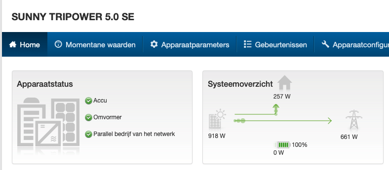

De inbedrijfstelling geeft echter problemen.
Hoewel ik niet direct de omvormer en batterij in Sunny Portal zichtbaar kreeg, leek het systeem toch 2 dagen te werken, want via mijn home wizard kon ik zien, dat het verbruik uit het net 's nachts nul was. Bovendien zag ik de eerste dag en avond aan het knipperen (snel en langzaam) van de witte LED op de BYD dat die geladen en ontladen werd.
Na twee dagen stopte het echter en nu loop ik tegen allerlei problemen aan. De batterij is nagenoeg leeg (SOC=1%). Als ik de laptop aan de batterij hang, kan ik zien dat de afzonderlijke cellen allemaal nog wel net boven de 3V zitten, maar het houdt niet over.
Op één of andere manier denk ik dat de communicatie tussen de STP 5.0 en de overige SMA componenten niet goed functioneert en ook de uitwisseling via de CAN-bus naar en van de BYD lijkt niet goed te verlopen.
Ik heb log-files van de BYD naar EFT-systems in Duitsland (Europese vertegenwoordiger van BYD) gestuurd en zij zeggen dat alles in orde lijkt, behalve dan dat de SOC erg laag is. Dat weet ik ook wel, maar omdat het systeem niet werkt krijg ik ook de batterij niet bijgeladen.
Ik zal jullie eerst even een paar screenshots van Sunny Portal tonen.Afbeeldingslocatie: https://tweakers.net/i/JntLgtTYIUoSf32-dipeOBSpP6g=/800x/filters:strip_icc():strip_exif()/f/image/SCG1lpRY3P99xjuRVPfhXF8N.jpg?f=fotoalbum_large
Afbeeldingslocatie: https://tweakers.net/i/RLztktTdXc-ctvkOURUn3F9WiwA=/fit-in/4920x3264/filters:max_bytes(3145728):no_upscale():strip_icc():strip_exif()/f/image/ldGv0Jzjlfd7iSSJo3zueEV1.jpg?f=user_large
Ik heb eerst nog wat geknoeid met (installateurs)passwords, omdat die allemaal hetzelfde moeten zijn van alle aangesloten SMA-componenten. Het is me niet duidelijk of ook het password van Sunny Portal identiek moet zijn. SMA beantwoord die vraag niet en het lukt me overigens ook niet om dat password aan te passen.
In de logfile van Sunny Portal, zie ik o.a. de volgende berichten:
  • Herstellen wachtwoord mislukt: Apparaat: .......... (Sunny Home Manager)
  • Communicatie onderbroken (STP 5.0 3SE)
  • Communicatiefout accusysteem (STP 5.0 3SE)
  • Lage laadtoestand: autom. laden uit het stroomnet (STP 5.0 3SE)
  • Aan startvoorwaarden accutest niet voldaan (STP 5.0 3SE)

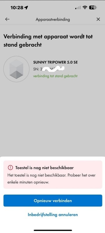

Tevens nog: met de 360°-app van SMA kan ik geen verbinding maken met de STP 5.0 SE.
Ik krijg deze melding:
Afbeeldingslocatie: https://tweakers.net/i/ig_ODW--8XNP25cWvQ6s4dM_vr0=/x800/filters:strip_icc():strip_exif()/f/image/elTuy1jvuO9npvV45VXEPuyk.jpg?f=fotoalbum_large
Kan iemand me verder helpen met info over in welke richting ik moet zoeken?
Of is er evt. een SMA-deskundige bij mij in de buurt (Twente) die me verder kan helpen?

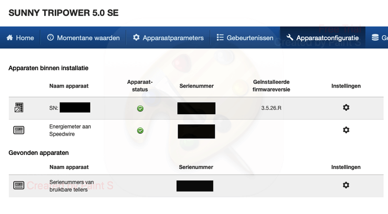

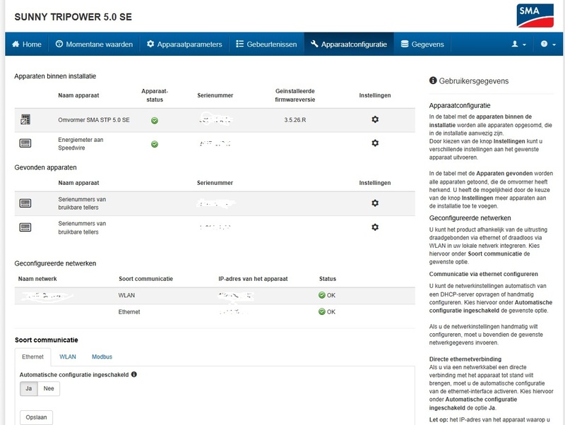

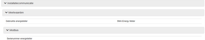

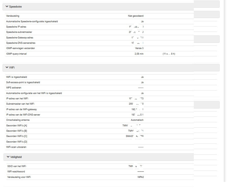

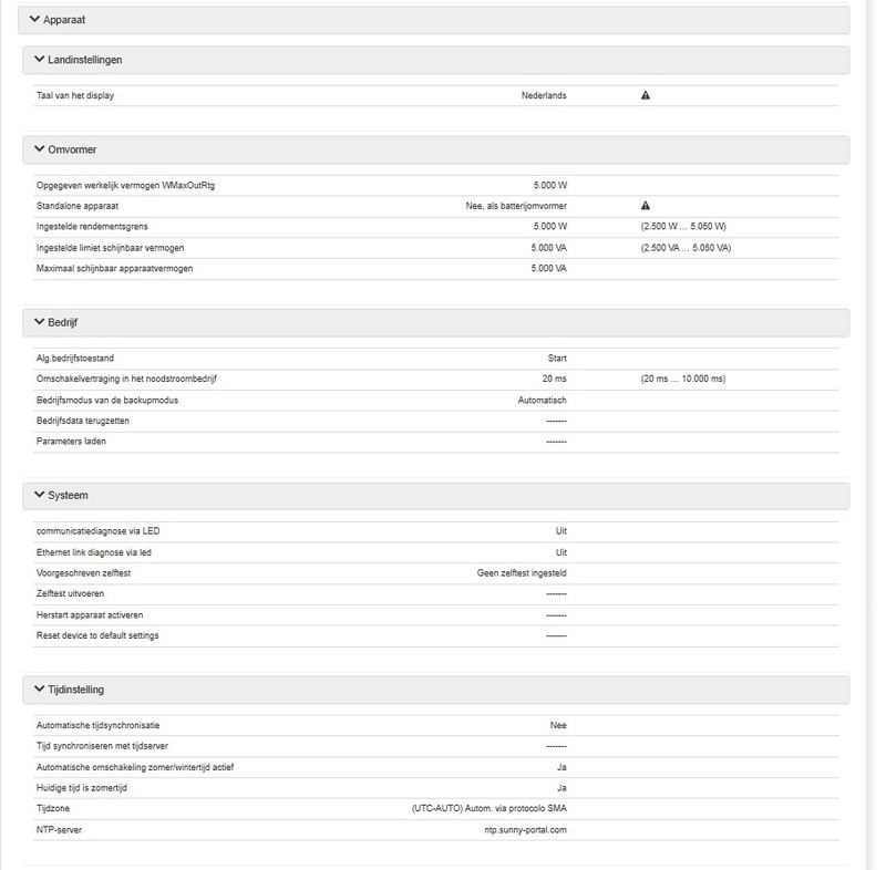

Hoi @Zwerius ,
Ik ben zeker geen SMA specialist, al zou ik wel met je mee kunnen denken.
Helaas reageert @Gheleleveld niet meer, aangezien wij beide dezelfde opzet hebben.
Bij ons worden de batterijen direct geladen via de omvormer, bij jou zal deze de AC omzetten naar de batterij.

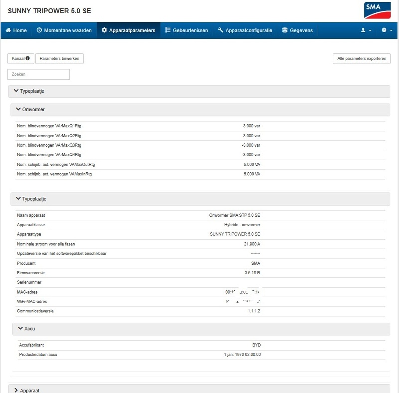

Zelf heb ik eerst alles aangesloten, daarna de batterijen geconfigureerd met de app en dan de omvormer geconfigureerd. (Ik ben overigens wel benieuwd hoe jij je laptop aan de BYD hebt gekoppeld)
Je hebt verder een afbeelding toegevoegd van de sunny portal. Vanaf het begin van deze installatie zit bij mij alles al in de ennexos omgeving.
Je hebt zelf al eens de installatiewizard doorlopen op de omvormer ?
deze kun je benaderen door in te loggen als installateur, dan rechtsboven in het drop-down menu van het hoofdje.
Als je inlogt op de omvormer, heb je bovenaan de apparaatconfiguratie. Hier staat mij mij de omvormer, maar ook de energiemeter, staan deze er ook bij jou ?

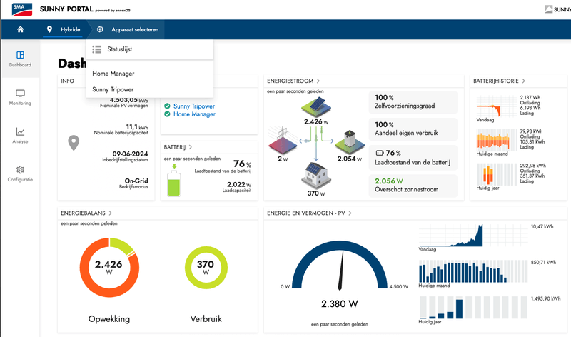

  • spencer_830
  • Registratie: April 2018
  • Laatst online: 22:37
BarryH schreef op zondag 25 mei 2025 @ 14:03:
Met home manager kan je nog niet over naar ennexos
Bij mij staat deze erbij:
Afbeeldingslocatie: https://tweakers.net/i/viGQLzKakBuLP2D1CssA2PR3hlw=/800x/filters:strip_exif()/f/image/U1XmwaiTLpE2WQbm1sG9AZi5.png?f=fotoalbum_large

Om te beginnen even, hoe log ik in op de BYD batterij? Ik geef je maar even de volledige (Duitse) beschrijving zoals ik die van eft-systems (BY|D vertegenwoordiger) heb ontvangen:

Batterij configureren met de BeConnect 2.0 app was geen probleem.
De omvormer benaderen van uit de 360°-app, lukt soms wel maar vaak ook niet.
DE SMA STP5.0SE benaderen via webconnect (heet dat zo?) lukt wel. Dus gewoon in de browser SMA123456789 (serienummer dus) intypen en ik kan dan inloggen op het apparaat en apparaatparameters zien en configuratie ook. Eventueel zaken anders instellen.

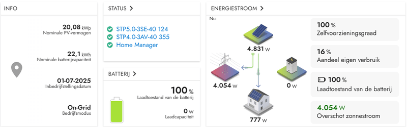

Hierbij nog even een screenshot van wat ik zie in Sunny Portal:
Afbeeldingslocatie: https://tweakers.net/i/gTTiXH06oobwOBL2h2IwZwe4RJI=/800x/filters:strip_icc():strip_exif()/f/image/juieDauq2slp2dCG9aII1SIi.jpg?f=fotoalbum_large
Zwerius Kriegsman
  • timpel_800
  • Registratie: Maart 2022
  • Laatst online: 19:56
Jij zit in ieder geval nog in het oude sunny Portal. De ennexos ziet eruit zoals hierboven van @spencer_830

Hoi @Zwerius
Om terug te komen op mijn vragen, wat zie jij dan bij de volgende velden, als je inlogt op de omvormer :
Afbeeldingslocatie: https://tweakers.net/i/1gpjTg08tLTMUKDNn7XRHyzUa-Q=/fit-in/4000x4000/filters:no_upscale():strip_exif()/f/image/xu1KHmBMlpNyiTEghAs6Yozl.png?f=user_large
Afbeeldingslocatie: https://tweakers.net/i/uTGIS-T_lsYnypnG7J1u46akyeA=/800x/filters:strip_exif()/f/image/jjsy5ep01yRSEPB1qAK6rHSr.png?f=fotoalbum_large

Ik kan de accu laadtoestand ook zien als ik via de webinterface inlog op de STP5.0. Soms staan er ook nog wat bewegende pijltjes in het systeemoverzicht om de stroomrichting aan te geven. Nu toevallig net even niet.
Afbeeldingslocatie: https://tweakers.net/i/8TKGM_Fq-BD0dWxarn7FgPtuqFo=/800x/filters:strip_icc():strip_exif()/f/image/tWraKkLvrV53WLEN17HiOEfY.jpg?f=fotoalbum_large

En als laatste de door jou gevraagde apparaatconfiguratie:
Afbeeldingslocatie: https://tweakers.net/i/xCp7YLsSCOt1fv6Qfx_HZ4DvI7g=/800x/filters:strip_icc():strip_exif()/f/image/hQOhTWXJRtyUdrze4FwvzLUK.jpg?f=fotoalbum_large

Maar ik kan het dus nog niet uitlezen in Sunny Portal. Ik zie wel het symbool van de batterij er in staan, maar er komen geen getallen bij.
Als ik mijn EV-lader open in de webomgeving, kan ik daar ook de Home manager zien. Het beeld ziet er dan uit als van EnnexOS. Ik kan dan zien wat de uitwisseling met het net is.
Als ik de STP 5.0 open in de webomgeving, zie ik een grafiekje van de SOC van de batterij. En ook een systeem overzicht met bewegende pijltjes met daarbij vermogen van/naar batterij en tevens ook de SOC.
De home manager 2.0 zou EnnexOS nog niet geschikt zijn heb ik hiervoor ergens gelezen.
Zou het een idee zijn om een hele nieuwe versie van Sunny Portal op te bouwen? Evt. met andere e-mailadressen en passwords. Zou dat überhaupt kunnen? Omdat de componenten ook al in mijn huidige Sunny Portal gebruikt worden.
Iemand nog een idee hoe ik de zak zichtbaar krijg in Sunny portal?

@Zwerius , zelf heb ik gebruikt gemaakt van de CAT 5e FTP kabel, deze heeft wat dikkere aders met vaste kern. Aan de BYD zijde heb ik de UTP stekker gebruikt, aan de SMA zijde zitten de aders in die stekker.

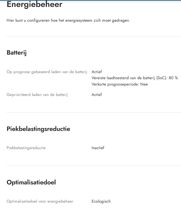

momenteel heb ik deze instellingen (ik heb hier al vanalles ingevuld in de hoop dat het zou werken
Afbeeldingslocatie: https://tweakers.net/i/GQEMvKVf1pV-vLQ7BbJ51tVxNi8=/fit-in/4000x4000/filters:no_upscale():strip_exif()/f/image/aunTfmTdCAciTIPCmhafZRWu.png?f=user_large
  • spencer_830
DirkVH83 schreef op woensdag 23 juli 2025 @ 15:24:
Bij mij staan beide opties bij de batterij op inactief.
Ook de piekbelastingreductie staat op inactief.
Het optimalisatiedoel op ecologisch.
Ik wil niet zeggen dat dit alles oplost, ik probeer alleen mee te denken...
  • DirkVH83
  • Registratie: December 2021
  • Laatst online: 05-08-2025
spencer_830 schreef op woensdag 23 juli 2025 @ 16:01:
die stonden in het begin ook bij mij uit maar omdat het niet werkte heb ik eens geprobeerd daar iets in te vullen

bij mij ziet de web interface er iets anders uit. (waarschijnlijk eenupdate) maar ja de energie meter zou daar ook actief moeten zijn
Afbeeldingslocatie: https://tweakers.net/i/Rzhh2TLQPLZc39FM2_okKBuWxyM=/800x/filters:strip_exif()/f/image/cvvXiJLFr0CKtjpOj5iypGRm.png?f=fotoalbum_large
Afbeeldingslocatie: https://tweakers.net/i/gu86-uToBUu1NICMj5_-cliUJKg=/800x/filters:strip_exif()/f/image/HBRxcK5VxcvDd1HjvHA1HU1b.png?f=fotoalbum_large
vandaag heeft hij opgeladen omdat ik de bovengrens bij proberen terug 100% gezet had

ik ben intussen nog wat bezig geweest en toen ik gisterenochtend de installatie herstarte vond ik volgende fout: 9308
Afbeeldingslocatie: https://tweakers.net/i/VeLI3vClxCg9rCHPDBkA9ys86Lw=/800x/filters:strip_exif()/f/image/cKlNCIV9rP8a7fsG7wmYLMoX.png?f=fotoalbum_large
dus als eerste werk de kabel is nagemeten tussen omvormer en accu en deze is volledig inorde. vervolgens heb ik de BCU gedurende een half uur van de toren gehaald (had ik ook ergens iets van gelezen op internet dat dat zou kunnen helpen)
vervolgens nog eens herstart en de fout blijft bestaan maar als ik dan daarna een test doe op ontladen lukt deze wel perfect. dan zou ik denken dat de communicatie wel ok moet zijn.
Afbeeldingslocatie: https://tweakers.net/i/mYa1-I21Q8NuXhVK3jaYKHiaSNM=/800x/filters:strip_exif()/f/image/FAek1hukbQB6AbKWIbQnhjGB.png?f=fotoalbum_large

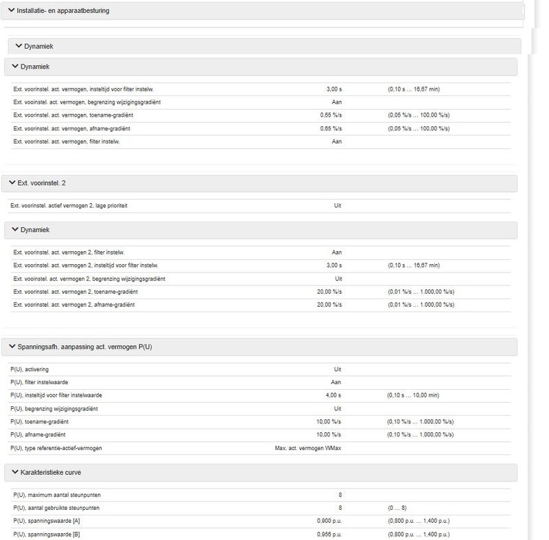

@DirkVH83 en @spencer_830 :

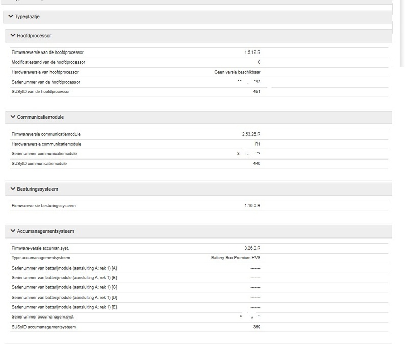

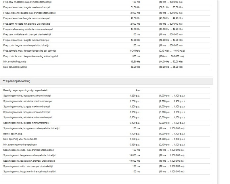

Hierbij mijn instellingen van de SMA hybride omvormer, zoals eerder toegezgd. Hier en daar heb ik privacy gevoeleige zaken weggepoetst.
Afbeeldingslocatie: https://tweakers.net/i/vLnHp6IseIu8eQcd04FAu6OtsyM=/x800/filters:strip_icc():strip_exif()/f/image/KHCHDOfPWE7Z1IjbEL3CMsjl.jpg?f=fotoalbum_large
Afbeeldingslocatie: https://tweakers.net/i/jFZjowY1a2cN7GaE973BMreHFfc=/800x/filters:strip_icc():strip_exif()/f/image/3V7TJ4DQt0umtHOuglU8rZIA.jpg?f=fotoalbum_large

ik ben aan het vermoeden dat mijn probleem hier gaat aan liggen: de omvormer waar de batterij aan hangt heeft geen communicatie met de home manager. en zonder die communicatie kan de omvormer ook niet weten dat er energie uit de batterij gehaald moet worden.
momenteel sta ik voor een raadsel waarom dit gebeurt. ik kan beide omvormers perfect benaderen vanaf mijn pc dus netwerk moet wel ok zijn. en de oude omvormer vind de home manager dus blijft bij mij de vraag waarom de andere die niet vind.Afbeeldingslocatie: https://tweakers.net/i/nAIr_hwhtExcPPrdVKlbSEM1yBc=/800x/filters:strip_exif()/f/image/C47KEwDmACeMPW9ySxPk4Obr.png?f=fotoalbum_large
  • DirkVH83
na heel veel sukkelen en nog meer miserie bij te maken is het eindelijk in orde gekomen.
dus zoals de foto van de omvormers in mijn vorige post laat zien was er geen communicatie tussen HM2.0 en de hybride omvormer.
De oplossing was ten eindelijk de installatie verwijderen (let op de volgorde: eerst de omvormers uit de installatie verwijderen en dan pas de installatie --> ander miserie). Vervolgens er zeer goed op letten dat speedwire uit staat in al de toestellen van de installatie (te doen via sunny explorer in mijn geval) en dan een nieuwe installatie maken op sunny portal. eerst de HM2.0 toevoegen en deze vervolgens de omvormers laten zoeken.

ik heb zonet ook een byd batterij hoe hebben jullie de canbus aangesloten?
  • spencer_830
cedriccriel schreef op woensdag 6 mei 2026 @ 19:28:
Afbeeldingslocatie: https://tweakers.net/i/xPJ5c79ZlKIbVx7LDGwiqQ4XSKM=/800x/filters:strip_exif()/f/image/ZXJmeHQDa09tY87fkFeNAV89.png?f=fotoalbum_large
Bedoel je dit schema ?
  • meneer88
  • Registratie: Mei 2017
  • Laatst online: 18-08 13:32
Hallo,
Ik probeer ook een BYD aan het laden te krijgen die ik aan heb gesloten op een SMA STP8.0SE. Het is een BYD 2x5 modules HVM. De BYD wordt gewoon gezien door de omvormer, en ik krijg wel gewoon alles te zien in de Sunny Home Manager 2.0. Ik heb elders in mijn netwerk een Huawei omvormer staat die voldoende overschot aan energie registreert. Het wordt ook door de home manager 2.0 waargenomen dat ik teruglever. Ik heb al zitten denken om deze achter een SMA energy meter te zetten om uit te sluiten dat het kan komen door niet geregistreerd PV-opwek, maar dat zou toch niet moeten hoeven ?
Ik krijg het gewoon niet voor elkaar om de BYD batterij (via de SMA omvormer) aan het laden te krijgen.
En het zou toch gewoon moeten lukken.... ? Immers, zo'n hybride omvormer zou ook zonder aangesloten PV vermogen in staat moeten zijn om zich vol te blazen. OF zit ik daar mis ?
Dank alvast voor enige reactie !
  • meneer88
bedoel je deze schema's dan ?
