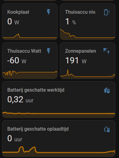

Afbeeldingslocatie: https://share.pilovali.nl/5j96aT6b.png
Ik draai al sinds maandag de beta van HA en sinds gisteravond de stable release.
Gisteren heb ik een paar extra dingetjes toegevoegd in mijn HA dashboard: schatting hoe lang het duurt tot dat de accu vol/leeg is. Lijkt goed te werken.

Pilovali schreef op donderdag 6 februari 2025 @ 10:39:

gielz schreef op donderdag 6 februari 2025 @ 10:52:
Hoe ziet deze berekening er uit? Ik heb laatst met Stef Mesman van HW gemaild over de SOC% en dat blijkt een lastig verhaal maar een indicatie berekenen is altijd mogelijk.
{% set battery_percentage = states('sensor.plug_in_battery_laadpercentage') | float(0) %}
          {% set battery_capacity_wh = 2025 %}
          {% set power_usage = states('sensor.plug_in_battery_vermogen') | float(0) %}
          {% set missing_energy = ((100 - battery_percentage) / 100) * battery_capacity_wh %}
          {% if power_usage > 0 %}
            {{ (missing_energy / power_usage) | round(2) }}
          {% elif power_usage < 0 %}
            0
          {% else %}
            0
          {% endif %}
Deze berekend hoe lang het duurt voor dat die vol is. Ik gebruik 2025 Wh als waarde... puur als schatting gebaseerd op de RTE percentage die af en toe gepost wordt.

Van de week die van mij binnen gehad. Werkt fantastisch. Hier wat screenshots van wat ik in Home Assistant (Core) gebouwd heb.
De tweede komt binnenkort binnen. Is nodig ook aangezien ik voornamelijk verwarm met de airco wat een grote besparing is ten opzichte van het hele huis verwarmen met gas en overal thermostaat kranen plaatsen. De Plug-in Battery is hier alweer bijna leeg en hij was vol rond 1600 uur.
Afbeeldingslocatie: https://tweakers.net/i/cr8qHqkxP9FuJn2tUgVEc_LRUbU=/800x/filters:strip_icc():strip_exif()/f/image/CmKD87WDuPls1sxfPThm43m6.jpg?f=fotoalbum_large
Afbeeldingslocatie: https://tweakers.net/i/Bd6VbweQhogysicAa6VVdioK4a4=/800x/filters:strip_icc():strip_exif()/f/image/N1X9RJvw382LTk1xP6TJmDAv.jpg?f=fotoalbum_large
Hier de code voor de geïnteresseerden.

Gaat lekker. Nu een maand of drie twee Plug-In Batteries.
Afbeeldingslocatie: https://tweakers.net/i/i4DKUkmUNN2EcJgO2jEObSfkZd4=/800x/filters:strip_icc():strip_exif()/f/image/3fJVXXAKfr53V3uHHhjCyONI.jpg?f=fotoalbum_large
Afbeeldingslocatie: https://tweakers.net/i/i0IKBFgr0Ml-v2m6hIexW1eJ4xI=/800x/filters:strip_icc():strip_exif()/f/image/cWcXrRQhwxMmdwnE6tRvuqLx.jpg?f=fotoalbum_large
Afbeeldingslocatie: https://tweakers.net/i/wNGVa4ubAJpn-8bv0XNwGDgkBwQ=/800x/filters:strip_icc():strip_exif()/f/image/kIa96AfuRIBwGNKG80dO9zAM.jpg?f=fotoalbum_large
