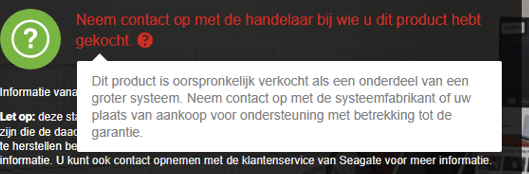

Seagate levert deze disks gewoon als "consumenten versie" inclusief 5 jaar garantie, maar de disks die wij nu in handen krijgen zijn bulk disks die niet voor individuele doorverkoop bestemd zijn. Namelijk Bulk ingekocht via een partij als Dell of HPE. Enterprise volume klanten.
Dat is de reden dat Seagate geen garantie levert, want die support is door een volume reseller niet ingekocht op die manier. Andere B2B afspraken, andere prijs.
Het is onzin om dat te gaan vergelijken met Tray processoren die gewoon door de fabrikant onder warranty worden gehouden. als ik nu een willekeurige CPU via een amazon of Ebay koop dan krijg ik een CPU die 99% gewoon bij AMD of Intel onder garantie valt.
Als ik nu een grote disk koop, dan weet ik bijna 100% zeker dat er geen garantie meer op zit als deze schijf ouder is dan 12 maanden. Dat is het probleem. En dat is geen onzin. ALLE Seagate disks hebben 5 jaar en een maand of 3 Garantie af fabriek, TENZIJ ze ingekocht zijn door een enterprise reseller (en die verkoopt niet aan consumenten, maar rechtstreeks in grote DC batches).

Als ik op de site van Seagate het serienummer invoer krijg ik het volgende te zien:
Afbeeldingslocatie: https://tweakers.net/i/FheUIw97Mcc4sFF1Bsn952ejiWM=/fit-in/4000x4000/filters:no_upscale():strip_exif()/f/image/IUJIMpFkUYhZO6ZxcbDqYf6c.png?f=user_large
Er gaan dan wel wat alarm bellen bij me af. Heb vervolgens de FARM en SMART data uitgelezen maar die zeggen wel allebei 0 hours. Is mijn schijf nou wel echt nieuw? Of moet ik mij zorgen maken?
Het is een model dat in de pricewatch binnen kwam in oktober 2020.
In die jaren kan er gebruik zijn gemaakt van deze HDD, de duisteren figuren worden steeds slimmer om de echte draaiuren te verbergen.
Mijn tip is koop het nieuwste model (X24) want die is nog niet zo oud en daar door loop je minder risico dat er misgebruik van gemaakt is.

Succes. Die garantiestatus in je eerdere post (Dit product is oorspronkelijk verkocht als een onderdeel van een groter systeem) zou voor mij reden zijn om de schijf terug te sturen of op z'n minst een paar lastige vragen te stellen aan de webwinkel. Dit klopt gewoon niet.

Wat een gedoe. Hier een nieuwe Seagate Exos 7E10 SATA. De farm data is identiek maar volgens https://www.seagate.com/n...arranty-and-replacements/ zit er geen garantie op. Ik ga contact opnemen met de verkoper.
Er staat wel bij
Informatie vanaf 5/8/2025, 7:04:54 PM
Let op: deze status wordt uitsluitend voor uw gebruiksgemak verstrekt. Er kunnen andere factoren zijn die de daadwerkelijke status van uw garantie en Rescue Data Recovery Services om gegevens te herstellen beïnvloeden. Raadpleeg de Garantievervangingsclaims voor de volledige garantie-informatie. U kunt ook contact opnemen met de klantenservice van Seagate voor meer informatie.
Update:
I appreciate your valuable time. I was checking the drive and the reason it says it is not under warranty; it is due to this drive is an OEM from Puhua International and it is from China. This means that it is a drive which was ordered by a company, customized for their devices; and then they might decide to sell them to a seller. In this case, the warranty runs from the place of purchase, and I recommend to contact them in order to bring you a drive from Europe, and not OEM.
Dit was Truebase. Zijn er al winkels bekend die wel de juiste modellen verkopen?

Ondertussen blijkt mijn tweede exemplaar ook buiten de fabrieksgarantie te vallen
I appreciate your time, the drive: x is an OEM as well, and it is from China as well. This one is from Synnex.
Deze is door DectDirect geleverd.
Ik ben in contact met Truebase om te kijken of ze wél de juiste schijven kunnen leveren.
edit: Truebase geeft aan dat garantie via hun loopt. Met andere woorden ze kunnen geen schijf omruilen voor een model waar wél fabrieksgarantie op zit.

My Media Center heeft vandaag X24 schijven met garantie tot december 2029 geleverd.
CAPS heeft vandaag Seagate Exos 7E10 SATA geleverd die buiten garantie vallen.
Daarmee komt de lijst van bedrijven die OEM schijven leveren zonder fabrieksgarantie op:
TrueBase
DectDirect
CAPS

Als consument gaat de garantie gewoon via de verkoper, dus die zal moeten opdraaien voor het feit dat het product non-conform is.
Je kan vaak via website van fabrikant productie datum en daarmee garantie datum afleiden.
Verder als de verkoper voor een te lage marktprijs inkoopt, dan moet deze ook doorhebben dat er iets niet klopt.
Als je als consument voor een te laag bedrag iets besteld, dan kan een verkoper zeggen dat het een fout was en de koop niet door gaat.
Dus zo lang als het in het voordeel van de verkoper is zal ie doen alsof zijn neus bloed.

Productie datum is dus echt niet de garantiedatum.
De garantie start op de koopdatum, zelfs als de productiedatum bijvoorbeeld 5 jaar geleden zou zijn.
Het probleem is dat de fraudeurs de data in de disk veranderen en er ook een nieuw label op plakken.
Dus waarschijnlijk zal ook wel de productiedatum te veranderen zijn.
Alleen bij Seagate kun je via de farm data uitlezen hoeveel uren hij gedraaid heeft, bij andere disken weet je het gewoon niet omdat daar alleen de te veranderende smart data beschikbaar is.
Dus eigenlijk kun je momenteel betere Seagate disken kopen, die kun je tenminste betrouwbaar via de farmdata beoordelen en indien niet in orde terug sturen naar de leverancier.
Overigens denk ik dat het alleen om enterprise disken gaat die komen namelijk in grote aantallen op de markt vanuit de grote data centra die gewoon op aantal gedraaide uren vervangen, bij consumenten disken is dat niet het geval.
