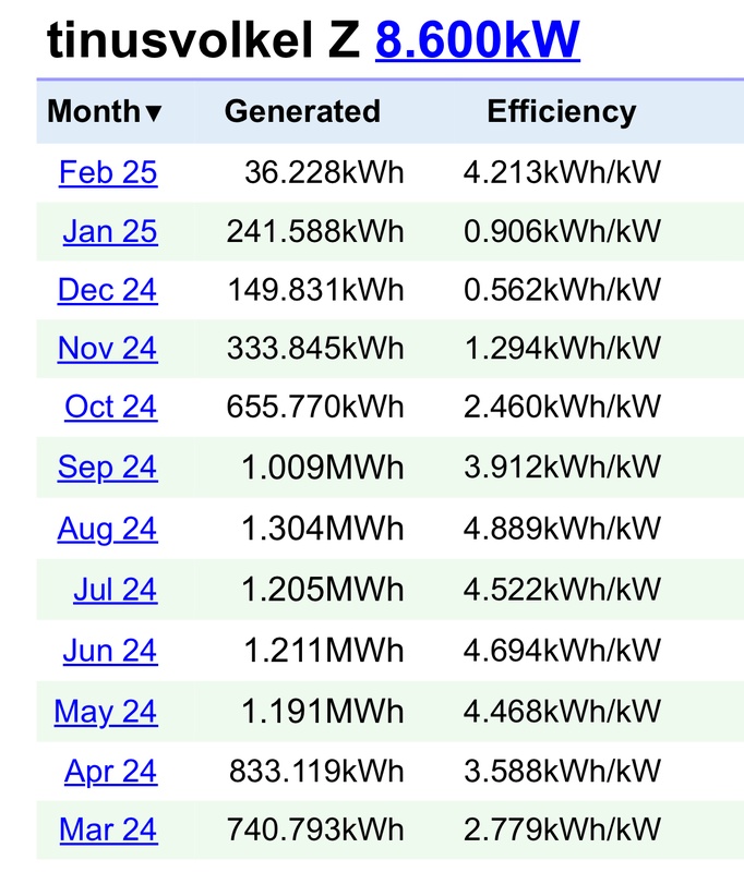

De vorige bewoner had 5 panelen op het dak op zuid geplaatst ( alleenstaand oudere vrouw ) Echter vond ik dat voor mijn gezin te weinig, dus een jaar geleden 20 nieuwe panelen geplaatst en de 5 oude op noord gelegd. ( de omvormer had er toch nog plek voor )
Maar al met al vind ik ze niet heel veel opwekken, achteraf gezien had ik ze beter op het dak van m’n ouders kunnen plaatsen.
Zie hieronder de cijfers:
Afbeeldingslocatie: https://tweakers.net/i/GNEPIMcwViJxKPdaFbGjbTdWEY8=/x800/filters:strip_icc():strip_exif()/f/image/HUEc8iycGMyXZDnI3BaVDyiA.jpg?f=fotoalbum_large
Afbeeldingslocatie: https://tweakers.net/i/YUj7PsbB4rW2lpy9n2bHuoqDR9E=/x800/filters:strip_icc():strip_exif()/f/image/JB3PnQCZsyO9KP115XoeNAaY.jpg?f=fotoalbum_large
Strava | 8600 Wp zzo | 1600 Wp nnw
