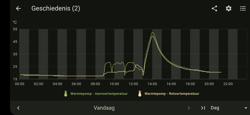

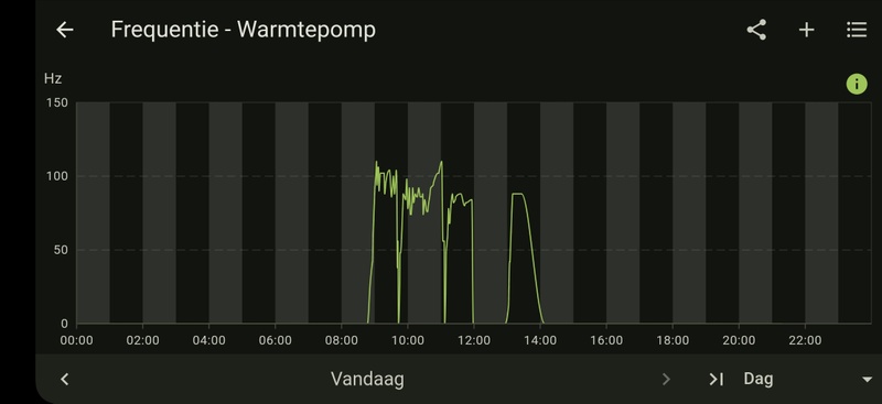

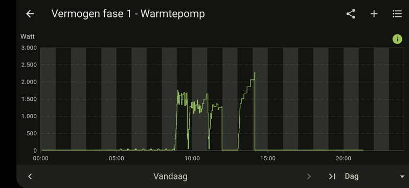

Bij ons zorgt de ruimteregeling ervoor dat er met Ta van 28C gestookt wordt, Tr is dan 21C.
Vermogen = 0.183 l/s * 4.2 * 7 = 5.4 kW. Draait redelijk volgas dus.
Vandaag korte run van 09.00 tot 12.00 uur, maar wel een paar defrosts bij een buitentemperatuur van ongeveer 10C (warmtepomp meet 3C).
Wat plaatjes (om 13.00 uur start SWW run):
Afbeeldingslocatie: https://tweakers.net/i/XusWw9hVGNZL3Qlom2bJzlc8eKA=/800x/filters:strip_icc():strip_exif()/f/image/PJ8MG3oLZIqJOKYQL9W4DGUC.jpg?f=fotoalbum_large
Afbeeldingslocatie: https://tweakers.net/i/-ddALgBuv0P1hWLRk-jSPNKUo3I=/800x/filters:strip_icc():strip_exif()/f/image/Z6c0rF8nQIRSnNoCeQKLcves.jpg?f=fotoalbum_large
Afbeeldingslocatie: https://tweakers.net/i/9DmEjgfMDIbEkHRTqIaQRwzpDsI=/800x/filters:strip_icc():strip_exif()/f/image/pkpDnVEYxwjoxWE4wBjuYM90.jpg?f=fotoalbum_large
Afbeeldingslocatie: https://tweakers.net/i/mt-i-NCwO4fBztsSy0fhPpzHQiM=/800x/filters:strip_icc():strip_exif()/f/image/vhNFQyxFJGkh8O5YupSpEOM9.jpg?f=fotoalbum_large
