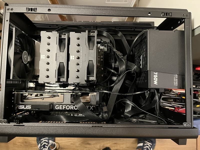

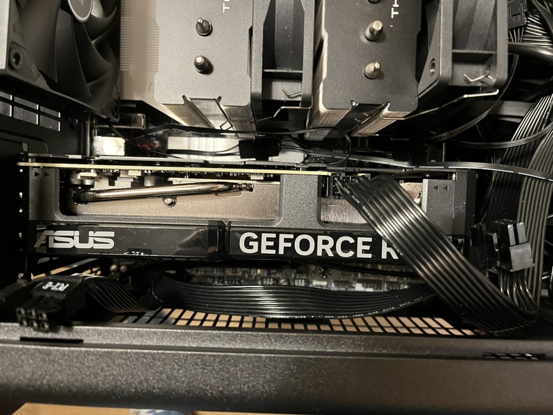

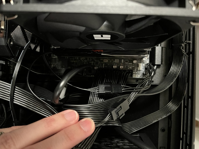

Okay, ik heb de computer vandaag helemaal in elkaar gezet. Ging hartstikke goed, maar hij doet het helaas niet. Ik krijg de melding hdmi 1 display port no signal.
@Woezik zou je misschien met me mee willen kijken? 😇
De computer gaat wel aan, maar lijkt niet op te starten. De fans draaien, lampjes rood en geel gaan kort aan en iets later weer uit.
Wat ik heb gedaan:
-Eerst monitor en HDMI kabel gecheckt op oude pc (had displayport ook geprobeerd, deed ook niets). Die werken, monitor en HDMI doet het prima.
-RAM sticks gereseat, gecheckt of ze goed zaten (2 en 4). Opniew geprobeerd in 1 en 3. Allebei los geprobeerd in slot 4. Dat deed niets.
-CMOS tussendoor regelmatig gerest (zonder power). Als hij opstart start hij daarna 4 of 5 keer 'opnieuw' op na een paar seconden. dan draait hij weer permanent de fans zonder dat er verder veel gebeurd.
-10 keer power-on knop gedrukt met spanning eraf (Stond ergens op een forum).
-Zonder GPU in de MOBO display HDMI geprobeerd, werkt niet. Ik vermoed trouwens dat mijn CPU geen integrated graphics heeft dus dat zou ook niet werken denk ik achteraf... klopt dit?
-GPU gereseat. GPU fan gecheckt, die draait wel gewoon.
-Alle spanningskabels gecheckt: PCI-E mobo, grote kabel mobo, cpu 1 mobo (8 pin), cpu2 mobo (4 pin). Erin en eruit gedaan om te checken of ze goed zaten, ook in de PSU.
-CPU-fan en casefan aansluitingen nagelopen
-Front panel connector en andere connectors nagelopen.
-BIOS update 16/1/25 gedownload, in USB gedaan en opgestart terwijl ik delete blijf drukken. Doet niets, hij boot niet dus bios update lukt ook niet.
-Hem gewoon twee uur laten draaien omdat de DDR5 RAM misschien nog getraind moest worden... geen effect.
Bij opstarten brand oranje lampje vaak een tijdje, dit gaat dan uit na verloop van tijd. Mijn 'best guess' voor nu is bad ram. Ik moet ze dan denk ik retourneren en het met nieuwe proberen.
OF zie ik toch nog wat over het hoofd?
Het kan natuurlijk wel degelijk de GPU, CPU of het moederbord zijn.
Enige wat ik niet geprobeerd heb, is om SSD opnieuw te installeren. Kan dit nog wat zijn of zou hij dan tenminste moeten booten?
Ik weet het even niet meer.
Alle hulp is mooi meegenomen! Bedankt voor jullie tijd!

  • Woezik
  • Laatst online: 22:14
De eerste keer opstarten duurt altijd lang. Kan makkelijk 5 minuten duren door geheugen training.
Memory moet in slot B2 en A2 (slot 2 en 4 vanaf de socket). A2 kan ik zien zitten, B2 kan ik op de foto niet zien. Ook de clips aan het uiteinde van het memoryslot moet je weer terug kunnen drukken.
De Ryzen 7700 heeft ook een interne gpu, maar dan moet je de monitorkabel wel aansluiten op het I/O-panel van je moederbord.
Kleurcode van het LED lampje:
- Red CPU is not detected or fail
- Yellow DRAM is not detected or fail
- White GPU is not detected or fail
- Green Booting device is not detected or fail
Bij memory issues inderdaad beginnen met 1 module testen in A2(slot 4).
Je kunt opstarten en in de bios komen zonder SSD, maar ik zie geen aanleiding om dat nu te proberen.

Okay, bovenstaande is de build die ik heb gemaakt. Alleen hij doet het niet. Ik ben al een week aan het troubleshooten. Heb alles geprobeerd wat ik online kon vinden (zie ook eerdere post). Dacht eerst dat de computer geen POST had omdat hij niet piepte, tot ik leerde dat piepjes er eigenlijk niet meer bij horen 😅 Het moederbord lijkt het dus wel te doen, fans draaien, lampjes (rood en geel) gaan kort aan maar daarna ook uit. CMOS reset geprobeerd, dan gaan de lampjes ook branden en herstart hij een paar keer. Daarna blijft hij stabiel aan zonder foutlampjes, maar nog steeds geen beeld. Heb ook mijn oude Geforce 770 GTX geprobeerd, die werkte ook niet. Ik las alleen dat sommige nieuwe moederborden oude 16-pins PCIE kaarten niet meer ondersteunen maar alleen nog 8-pin (in 16-pin connector). Kan dat nog iets zijn?
Ligt niet aan de nieuwe monitor, bevalt prima. Heb hem nu aangesloten op mijn oude PC en hij doet het uitstekend (op de Geforce 770GTX). Ook mijn oude Dell 24" monitor doet het niet op de nieuwe build. Zowel HDMI als Displayport regelmatig geprobeerd en in monitorsettings aangepast voor het geval autodetect het niet goed doet.
Heb een nieuw moederbord, RAM en processor laten komen. Gebeurd exact hetzelfde mee... dus lijkt daar allemaal niet aan te liggen.
Op dit moment zijn nieuwe GPU en voeding onderweg om alles uit te sluiten. Maar ik zie het echter somber in. Als die het niet zijn dan móet het volgens mij een firmware/driver probleem zijn waarbij e.e.a. niet direct werkt. Maar zonder beeld/signal kom ik echter niet in de BIOS. En dit moederbord heeft geen geintegreerde BIOS-update functionaliteit dus ik kan helemaal niets veranderen.
Enige optie die ik nog zie is dan de meeste onderdelen terug te sturen en een nieuwe build te proberen. Daarom opnieuw deze post om mee te kijken voor een nieuw advies.
Ik ben tevreden over de Dell G3223Q monitor, dus die blijft wat mij betreft. De thermalright phantom spirit is een prachtig ding en de arctic case fans zijn ook goed (doet het allemaal). Lian a3 micro-atx case kan ook blijven. SSD kan het ook niet echt aan liggen, heb geprobeerd met en zonder en maakt niets uit dus die mag ook blijven.
Ik wil dus eigenlijk een nieuw moederbord, deze keer met mogelijkheid tot geintegreerde bios-update via aparte bios-usb port voor het geval dat. Een nieuwe processor, bij voorkeur met geintegreerde graphics voor het geval dat. Bijpassende RAM en geschikte voeding. Mag intussen ook AMD zijn wat mij betreft. Al heb ik dus de indruk dat het een mismatch is tussen moederbord en GPU (zonder bios update).
Ik kwam nog iets tegen over NVIDIA firmware updater voor UEFI, maar dat was alleen voor de 4080 en 4090 staat er. Voor 4060 heb je niet zoiets, toch?
Heb daarbij nog eens nagedacht over gaming. Heb nu RDR2 in de aanbieding gekocht en wil die soepel kunnen spelen. Op zich lijkt de 4060 die ik nu heb liggen me prima, of is het dan toch beter om een 12GB kaart te nemen? Ik verwacht niet dat mijn systeem 4K gaming op hoge settings aankan of hier futureproof in is. Het is ook altijd nog een optie om het spel 1440p te draaien op deze monitor. Eigenlijk zou het fijn zijn als de videokaart huidige titels soepel kan draaien op 1440p. De vraag: is de 4060 zoals ik heb gekocht voldoende of kan ik hem dan toch beter ruilen voor een betere? Ben zelf gezien de huidige displayproblemen een beetje huiverig om hem te houden. Ik heb het gevoel dat het daar dus aan ligt maar kan het mis hebben.
Jullie waren vriendelijk genoeg om uitgebreid te adviseren. Is dit iets waar jullie me misschien nog een keer mee kunnen helpen? @Woezik @sahinasappelsap Denken jullie dat een nieuwe build hier uitkomst kan bieden?
Groetjes,
Frank
P.S. Als de nieuwe 4060 of de nieuwe voeding de build vanavond toch tot leven brengen dan update ik meteen mijn post!

Je moederbord is nieuwer dan je cpu, dus je hebt helemaal geen bios update nodig. Ik zou hier dus ook niet mee experimenteren.
Als je oude videokaart het ook niet doet, dan verwacht ik niet dat vervanging van je nieuwe videokaart hier iets aan gaat veranderen.
Andere voeding had je nog niet getest. Maar voeding heeft weinig te maken met beeld, tenzij het opspinnen van je videokaart zoveel stroom trekt dan je systeem uitvalt. Dat lijkt hier niet te gebeuren.
Gezien het probleem met het beeld: zit je videokaart goed vast geklikt in het PCIe-slot en staat de switch aan het einde het PCIe slot weer terug in rechte stand? Is de PEG6+2 kabel goed aangesloten op de videokaart en de voeding? (op de foto lijkt de PEG8 aansluiting op videokaart goed aangesloten).
Heeft de monitor als inputsignaal (HDMI of Displaypoort) de juiste ingang gekozen?
Groetjes,
Frank

Nou, nieuwe videokaart is binnen doet ook niets. Kan alleen de voeding vanavond nog omwisselen die dan binnenkomt met DHL.
Het blijft een puzzel. NumLock op het toetsenbord doet het niet. Ctrl-Alt-Delete doet ook niets. Soms als ik hem aanzet geeft hij rood, dan geel en dan gaan de lampjes uit (wat suggereert geen foutmelding). En soms duren de lampjes wat langer, flikkeren ze even en/of heeft hij plotseling een restart.
Ik weet het intussen ook niet meer. Gezien het vreemde gedrag van het geheel en dat de onderdelen verder niet kapot zouden moeten zijn blijft echt alleen de voeding nog over. Anders weet ik het echt niet meer.
Heb al een offerte van een locale reparatiedienst van 250 euro waar ik hem langs kan brengen. En Azerty is voorlopig telefonisch niet bereikbaar, zal vragen wat zij ervoor willen hebben. Maar is meer dan een uur rijden en zij doen dit natuurlijk ook niet gratis.
Ik vind het wel zuur hoor. Voor 2000 euro een nieuwe game-pc kopen en dan meteen 250 euro (of zoiets) neer moeten leggen voor reparatie. Je kunt zeggen; je zult wel wat fout gedaan hebben, eigen schuld. En anders was je ook 150+ euro aan assemblage kwijt geweest. Maar het klopt gewoon niet dat deze setup niet werkt, het is echt frustrerend. Daarom was mijn reactie; ik stuur de mikmak terug en bouw een andere setup die doet het dan gewoon wel voor hetzelfde geld!
Nou ja, we lossen het wel op. Fingers crossed dat het de voeding is. En mijn vader zei altijd; elk probleem dat met geld op te lossen is, is geen echt probleem. Dus komt hoe dan ook goed 😥
Als jullie toch nog wat bedenken, deel gerust. Ik probeer alles. En anders bedankt voor het meedenken in elk geval!
P.S. @sahinasappelsap toch bedankt voor het meedenken! _/-\o_

En ja hoor, prompt breek ik net bij de videokaartwissel met te hard indrukken het plastic PCIE clipje op het moederbord af 😣 Hoe dan? Zullen de zenuwen intussen wel geweest zijn, wat een verzoeking. Zonder plastic clipje doet hij het verder prima als het goed is. Maar die terugsturen voor refund en wat anders kopen zal helaas sowieso niet meer gaan dus ik zit aan deze build vast.
