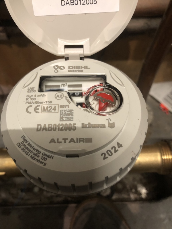

Vandaag is mijn water meter omgewisseld .
Ik heb nu een Diehl (zie foto)
De vorige was een Elster met een reedkontakt ,deze las ik uit in HA.
Nu heb ik bij de nieuwe meter geen idee hoe deze uitgelezen kan worden en of dit ook met een reedkontakt kan.

Lijkt iets van metaal op het wieltje te zitten dus een inductieve sensor wellicht?
Genoeg knutselaars die zoiets al een hebben gemaakt. Linkje naar wat voorbeelden: https://www.ztatz.nl/p1-monitor-watermeter/

Even google levert mij deze link op: https://www.homewizard.co..._dx_O-04oFkRoC2noQAvD_BwE
Dus hij gebruikt het reflectieve wieltje. Hiervoor zijn ook open source oplossingen te vinden.

Je kunt ook zoiets kopen en achter de watermeter monteren.
https://nl.aliexpress.com/item/1005007272043498.html

Ik gebruik zelf het DIY idee van https://s0tool.nl/diyorbuy.html
Paar onderdelen solderen, programmeren (via die website) en klaar. Volgens die site wordt jouw type meter ook ondersteunt.

Buiten de inductieve sensor (leverde hier veel false positives op) zou een digitaal kompas ook een mogelijke optie kunnen zijn, zie Analoge meter uitlezen met een Arduino/Raspberry Pi , wil je met tekstherkenning aan de gang dan zou je naar https://github.com/jomjol/AI-on-the-edge-device kunnen kijken :)

Die met die reflectiesluis heb ik ook ooit gehad ongeveer 10 jaar geleden, werkte toen perfect maar daar was het halve rondje helemaal van metaal.
Weet niet of deze op mijn meter werkt.

Zelf geen ervaring mee, maar is de watermeter van homewizard niks?
https://www.homewizard.com/nl/shop/wi-fi-watermeter/
Leest jouw analoge watermeter uit
Met de adapter plaats je de Watermeter binnen 2 minuten op de meeste bestaande Zenner, Sensus, Itron, Actaris, Hidroconta, Schlumberger, Elster, Honeywell, Maddalena MVM, DH Metering en Diehl Metering analoge watermeters. Klik de Watermeter in de bijgeleverde adapter, verbind met wifi en klaar.

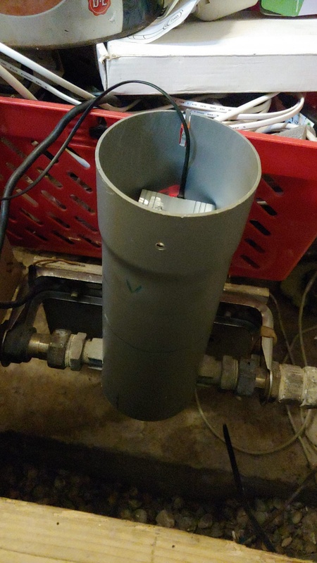

Ik heb deze ook zelf gebouwd. Ik heb geen 3d print gemaakt, maar een pvc buis met een fohn in de goede vorm gekneed. Het dekseltje is nog intact trouwens. Ik gebruik de ingebouwde led. Ik vind het ideaal. Mijn kinderen vinden het minder leuk dat ik kan zien hoe lang ze douchen.
