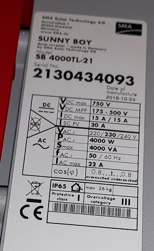

Dat is duidelijk
Afbeeldingslocatie: https://tweakers.net/i/qEWNBNT8Rwufw_PewaupCRCJ40Q=/x800/filters:strip_exif()/f/image/rP2ZLYhu50oKTEOds4D0JSvP.png?f=fotoalbum_large
  • Beste antwoord ✓
  • migjes
  • Laatst online: 06-10 18:02
migjes
oke, de Vdc max, dat is de Voc uit de panelen + en -10% voor de temperatuur.
je hebt dus de speciale omvormer van 750Voc.
ik zelf raad aan om gewoon de 600Voc aan te houden, gewoon omdat nieuwe SMA en vrijwel alle omvormers nu tegenwoordig de 600Voc aan houden.
en ja eens gaat de omvormer kapot of wil je ene hybride omvormer.
maar goed een 600Voc betekend met gemak een 12x450Wp op 1 mpp (en die heb je 2).
(een beetje afhankelijk welk type paneel je kost, panelen met meer Voc bestaan en met minder Voc.)
en dit geeft grofweg een 5000Wp per mpp, dus een 10.000Wp en daar ergens zit de technische max van de omvormer (niet helemaal weet nog wel meer trukjes). meer als genoeg dus.
dan is er nog wel punt 2.
heb je echt 2x7x327Wp of heb je 1x6x327Wp + 1x8x327Wp?
2x7x327Wp dat kan omgezet worden naar 1 mpp.
1x6x327Wp + 1x8x327Wp dat kan niet op 1 mpp en heb je dus 2 voor nodig.
en dan nog de vraag, ga je zelf even het dak op en leg je het aan, of wil je dat iemand dat komt doen?
(zelf doen is niet moeilijk, laten doen is een stuk lastiger. klinkt vreemd maar zul je snel genoeg merken.)

Ik ben mee als mijn zonnepanelen 2x7x327Wp dat kan ik ze op 1 mppt zetten,
dan kan ik 4 zonnepanelen bij legen, kan ik dan gelijk welke zonnepanelen leggen of moet dit dan ook Sunpower 327Wp zijn?
dus volgens chatgpt
Laten we nu de berekeningen maken met de gegeven specificaties van het zonnepaneel:
Vmp (Voltage bij maximaal vermogen): 54.7 V
Imp (Stroom bij maximaal vermogen): 5.98 A
Voc (Open klemspanning): 64.9 V
Isc (Kortsluitstroom): 6.46 A
Per string (7 panelen in serie):
1. Spanning (Vmp):
7×54.7V=382.9V
2.Stroom (Imp):
Stroom blijft gelijk in serie: 5.98A
3.Vermogen per string:
382.9V×5.98A=2,290.94W
Voor 2 strings parallel:
1.Spanning (Vmp):
Spanning blijft gelijk in parallel:382.9V
2.Stroom (Imp):
Stroom verdubbelt in parallel: 5.98A×2=11.96A
3.Totaal vermogen:2,290.94W×2=4,581.88W
Resultaat:
Spanning (Vmp)382.9V
Stroom (Imp): 11.96A
Totaal vermogen:4,581.88W
Voc en Isc controle (voor open klemspanning en kortsluitstroom):
Voc per string:7×64.9V=454.3V.
Isc per parallel systeem:6.46A×2=12.92A.
Controleer MPPT specificaties:
Maximale spanning: Zorg dat 454.3V (Voc) niet hoger is dan de maximale ingangsspanning van de MPPT.
Maximale stroom: Controleer of 11.96A (Imp) en 12.92A (Isc) binnen de stroomlimieten vallen.
[ Voor 95% gewijzigd door Jimmy P op 28-01-2025 17:55 ]
  • migjes
migjes
Jimmy P schreef op dinsdag 28 januari 2025 @ 17:22:
ik gok dat je 2x7x327Wp hebt, maar of dat ook zo is, geen idee. :?
dat heb je niet gecontroleerd en aan mij verteld, dus ik kan dat nog niet aan nemen met de gegevens die ik heb. dit moet je eerst nog even opzoeken of nameten.
(ik weet een hoop meer dingen van jouw setup niet, dus dan is het gokken en gokken is brokken. sorry geen 100% het kan van mijn kant.)
dus volgens chatgpt
en hier gaat chatgdp niet helemaal correct of volledig.
het is 7x65Voc + temperatuurcoëfficiënt voor +25 tot -10 graden, grofweg 10% dus +/- 500Voc waar je rekening mee moet houden, maar dit is wel onder de 600V dus oke.
per mpp kun je verschillende soorten/type etc etc panelen aan een omvormer hangen.
dus nee, het hoeft geen sunpower te zijn.
er is wel een maar.
4 panelen geeft je ook maar 4x de Voc, en moderne panelen leveren soms maar 40Voc.
en dan zit je wel erg laag op de omvormer, die wil liever 150Vmpp (of software matig die grens verlagen).
dus liever 6+ panelen, of speciale panelen met hogere Vmpp/Voc (zoals de sunpowers b.v.).
maar goed ik heb het idee, dat je het wil laten doen en niet zelf doet.
dan is het een beetje hopen op een slimme installateur die dit snapt en dan komt het wel goed. ;)
deze klopt ook niet helemaal, te minste er zijn al meerdere tweakers geweest die dit al meerdere jaren ruim er over zijn gegaan en die rapporteren geen problemen als je er ruim over heen gaat.
de Isc is dus niet zo heel hard als word beweerd. ;)
[ Voor 8% gewijzigd door migjes op 28-01-2025 19:02 ]
