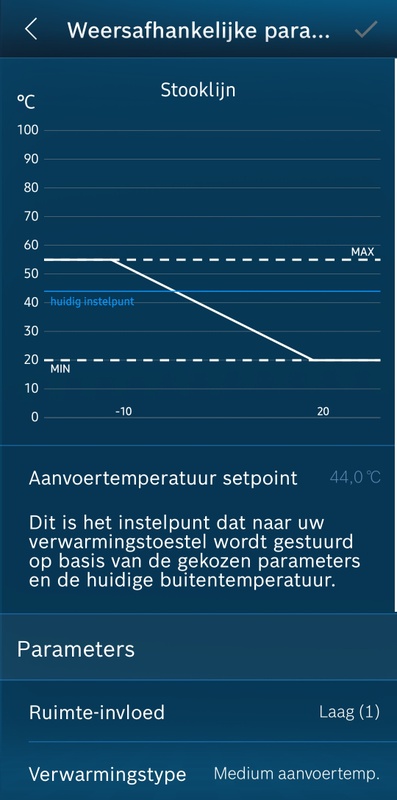

Belangrijkste instellingen (denk ik):
- weersafhankelijk geregeld met 'medium' ruimte-invloed, regeltype: 'radiator'
- delta T: 7C (in de praktijk zie ik meestal max 6C)
- stooklijn: minimale aanvoertemperatuur 20C: 25C en maximalen aanvoertemperatuur bij -10C: 64C
- bivalent punt: 2C

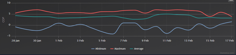

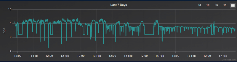

"wat is de cop bij lage temps": Helaas kan ik je nog geen simpel antwoord geven.
In de plaatjes hieronder is te zien wat ik registreer. Bedenkt wel dat ik niet 100% zeker ben of ik op de juiste manier de CoP bepaal (zie vorige post)! Wanneer @mark1978 de CoP getallen uit de EasyControl app krijgt is dat wellicht relevanter.
Deze grafiek laat de berekende CoP waarde zien op basis van energie- verbuik/afgifte per 10 minuten:
Afbeeldingslocatie: https://tweakers.net/i/E4rX8xK-NwaVur2BjeV3v3J1qXc=/800x/filters:strip_exif()/f/image/tjx6S7CZF5ELWacwduVpfTOG.png?f=fotoalbum_large
Merk op dat indien E-in over die 10 minuten nul is (divide-by-zero), de CoP niet wordt geupdate.
De CoP is ook af en toe <1, waarschijnlijk is dat tijdens defrosting cycles (tbc!)
Het volgende plaatje wordt door Domoticz gemaakt uit het eerste door het maximum, gemiddelde en minimum over 1 dag te bepalen:
Afbeeldingslocatie: https://tweakers.net/i/nYjbwDbUIjFlm0H0giwLVMxjP4Y=/800x/filters:strip_exif()/f/image/zclgQf3vpyv3grWxXKptDHLP.png?f=fotoalbum_large
In de week van 9 to 14 feb was ik afwezig en stond de verwarming lager, wat een positief effect op de berekende CoP had.

Deze instelling is hetzelfde : - weersafhankelijk geregeld met 'medium' ruimte-invloed, regeltype: 'radiator'
met dat automation script ga je me wel voorbij :) ik heb het nog niet voor elkaar Bosch te koppelen aan mijn Domoticz
en bivalent punt zegt me nog even niets...

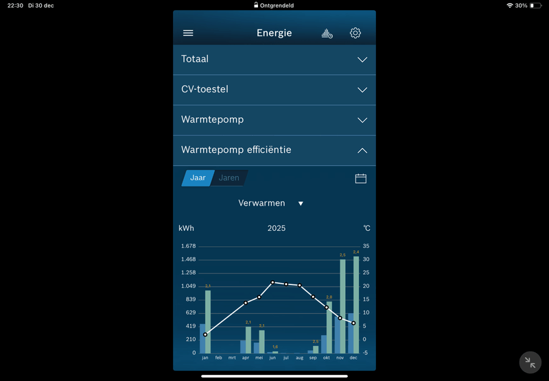

(*) mbv een aantal artikelen over 'hoe bereken je CoP?' was mijn conclusie dat wanneer je beschikt over 'Verbruikte energie' (E-in) en 'Geproduceerde energie' (E-uit) dat dan geldt voor een
- koel-systeem CoP-koelen = E-uit / E-in en voor een
- verwarmings-systeem CoP-verwarmen = (E-uit + E-in) / Ein.
Het lijkt alsof de EasyControl ap de CoP-koelen gebruikt. Het verschil tussen die twee is exact '1' en valt te verklaren. Maar, zoals gezegd, is dit voor mij als hobbyist redelijk on-ontgonnen gebied, "voortschrijdend inzicht", "learning by doing", etc . :P

  • Ger Janssen
  • Laatst online: 05-07 11:07
Hoi, ik heb sinds een jaar een hybride 5800i, samen met een iets oudere Bosch HRC30 CV ketel en bestuurd door een CT200. Ik heb een oude Brink indirect gestookte luchtverwarmingsketel omgebouwd via een buffer verwarmd. volgens alle waarschuwingen op de installatietekeningen kan een hybride unit niet koelen !
Geluidsproductie is minimaal, ik hoor die van de overburen meer dan de Bosch. De CT200 produceert mooie COP cijfers, ik denk dat je binnen de Bosch moet blijven en andere apparaten geen toegang krijgen. Inregelen is vallen en opstaan, zeker omdat er veel specifieke termen in de parameterkaart staan. Wie heeft een advies hierover ?Afbeeldingslocatie: https://tweakers.net/i/oj8PyInup7J_s_98iK5dMCt5qhI=/800x/filters:strip_exif()/f/image/Q9iOt8FLSRnApGb0uH9743CZ.png?f=fotoalbum_large
[ Voor 20% gewijzigd door Ger Janssen op 30-12-2025 22:58 ]

Bij mij is hij ook in gebruik genomen. In kan in de easy controle app de warmtepomp zien. Maar alleen de laatste 3 dagen. Bij energie en dan achter dat teken met die staafdiagramen. Dat tapje met warmtepomp efficiëntie en warmte pomp heb ik niet direct in dat energie menu. Alleen CV toestel. Zou dit nog komen al er meer data verzameld is?

Goedmiddag allemaal,
De warmtepomp ( 5kw met buffer vat en proline ketel) is bij mij voor het eerst aan gegaan vorige week. Nu heb ik alleen het probleem dat het te warm wordt in huis. De CT200 staat ingesteld op 19 maar de kamer temperatuur blijft rond de 23 hangen. En de pomp blijft continu aan. Als ik hem verlaag naar 18 stopt hij wel en als ik hem dan naar 19 zet blijft hij uit. Tot ergens in de nacht en dan gaat die weer aan. Nu dacht ik dan stel ik de ruimte afhankelijkheid in op hoog. Maar deze setting kan ik niet opslaan. In app geeft hij een foutmelding en op de ct200 staat hij gewoon niet op.
Als ik kijk bij ingebruikname kan ik hier kiezen tussen weersafhankelijk en ruimteafhankelijk. En niet zoals chat gpt zegt weersafhankelijk met ruimtecompensatie. Is hier iets mis?
Zijn er meer mensen met het zelfde probleem?
