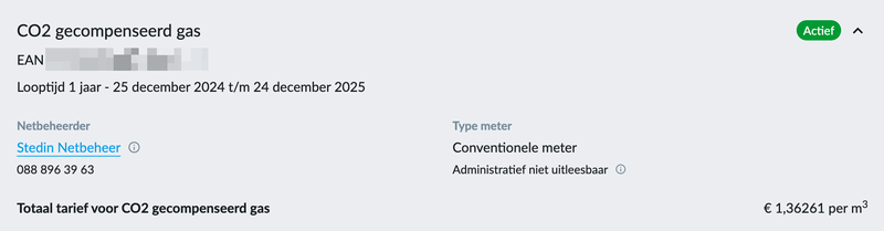

Hier mijn tarieven:

  • assje
  • Laatst online: 08:25
Met een waarschijnlijk suboptimaal CV systeem rekenen we met 8kWh/m3 gas.
Vergelijking qua thermische output is dan:
Gas: €1,36261/8 = €0,170/kWh
Elektra: €0,299/kWh
Per kWh warmte in de woning is een elektrische kachel dus ongeveer 75% duurder. Met het gebruik van een elektrische deken weet je zeker dat het verschil goed gemaakt wordt. Met een klein infraroodpaneeltje kan het positief uitvallen, met een olieradiator die 10 uur per dag aan staat worden je kosten vrijwel zeker alleen maar hoger (of het comfort nog lager).

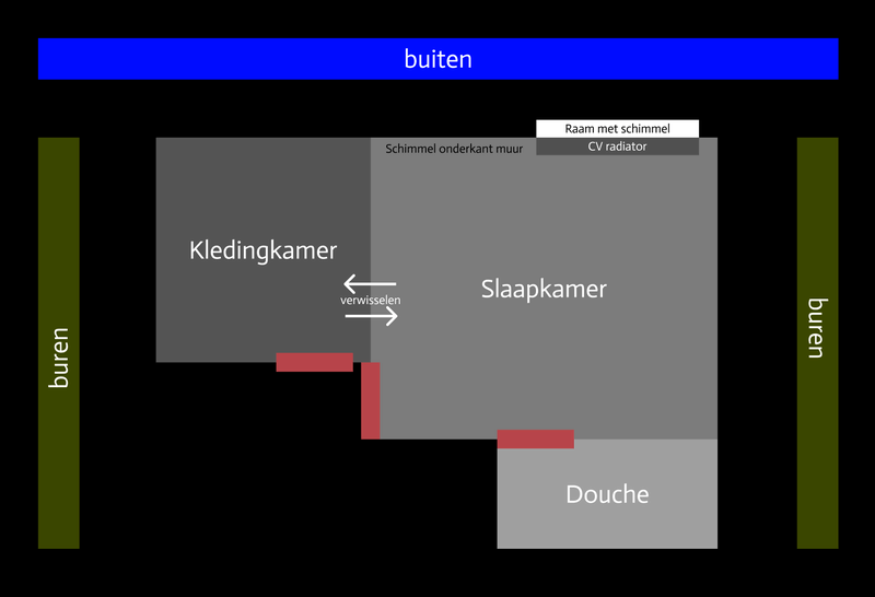

Over een andere boeg; Ik doe de aanname dat je slaapkamer (veel) kleiner is dan 40m2, is het een optie om je bureau daar naartoe te verhuizen? Kan je die een beetje fatsoenlijk warm stoken (lees; 18c+) om van de schimmel af te komen, en de rest van de woning wat frisser laten.

@D4NG3R dat is inderdaad een optie, ik heb sterker nog 2 andere kleine kamertjes die geschikt zijn als werkkamer, maar ik zit nou eenmaal gewoon heel graag in mijn ruime woonkamer. Daar staan namelijk ook al mijn planten (die het ook een beetje zwaar hebben ja, *snik*, hoe ik dat het beste oplos ga ik nog over nadenken).

Het lijkt mij voor de hand liggend dat het een combinatie is van de douche bij de slaapkamer + niet genoeg verwarmen en luchten in de winter? Wat ik nu wel ga verbeteren.

Ik denk dat ik mijn kamers ga verwisselen want het wordt mij nu ook wat te duur.
Radiator heb ik al volledig open op de slaapkamer - maar de thermostaat hangt in de woonkamer (verdieping onder de slaapkamer), en aangezien ik die niet hoog heb staan, springt de radiator op de slaapkamer niet genoeg aan om het daar warm te krijgen.
De schimmel verwijder ik dan voor nu met anti-schimmel spul (heb ik nog van vorig jaar..) en ik ga navraag doen bij mijn verhuurder om te kijken of zij kunnen helpen met betere ventilatie.
edit: ik ga nu inderdaad checken of ik deze luchtontvochtiger terug kan sturen... de goede, duurdere heb ik naar gekeken maar kan ik nu gewoon niet betalen.

assje schreef op woensdag 15 januari 2025 @ 15:39:
Elektra: €0,299/kWh
10 uur die oliekachel aan op 1 kW kost € 2,99. Daarvoor kun je goed 2 m3 gas stoken.
Ik zou zeggen: voordat je zo'n oliekachel koopt, meet eens hoeveel gas je nu verstookt, zet dan de verwarming een graad hoger en kijk hoeveel je dan verstookt.

Nog even wat update/details n.a.v. wat ik bij jou gezien heb;
De woonkamer/keuken waar het bureau staan bevindt zich op een tussenverdieping. Twee kopse kanten grenzen aan de buitenlucht maar deze bestaan vrijwel volledig uit kunststof kozijnen met dubbel glas. Aan alle andere kanten buren of andere verdiepingen.
Op deze verdieping zou het wel haalbaar moeten zijn om met verwarming met CV een minimaal comfort niveau te handhaven met beperkt verbruik. Dit gecombineerd met gebruik van lokale verwarming bij bureau zoals je al doet.
De grotere uitdaging zit hem in de slaapkamer/badkamer volgens jouw eerdere schets:
Afbeeldingslocatie: https://tweakers.net/i/5fPhnMeOzN93rbf62HKWAX4Hx9c=/800x/filters:strip_exif()/f/image/8orSmp0Ca3LGhwIhbFKiuOjB.png?f=fotoalbum_large
Deze bevindt zich op de bovenste verdieping dus volledig dak grenzend aan buitenlucht met twijfelachtige isolatiewaarde. Daarnaast behoorlijk wat buitengevel die lijkt te bestaan uit steens muur zonder enige isolatie.
Deze ruimte zal onvermijdelijk veel energie kosten om op temperatuur te houden. Dit gecombineerd met veel vocht door de douche maakt het een lastige situatie. Op basis van de noodzaak om kosten zo laag mogelijk te houden is het logisch om verwarming van de slaapkamer te minimaliseren. Qua temperatuur om te slapen is dit wel te overleven (wat mij betreft); het voornaamste probleem is het vocht.
Voor deze ruimte is de ontvochtiger dus een goede oplossing die ook nog wat warmte geeft. Ik zou gerust overwegen om de verwarming hier verder volledig uit te laten. Let wel even op dat alle muren/vloeren nu behoorlijk vochtig zijn (vandaar de schimmel). Het is echt wel wenselijk langere tijd de vochtigheid in de ruimte op wenselijk niveau te houden.
Met de vochtigheid op juist niveau wordt het ook zinvol/haalbaar de schimmel uit te roeien. Volgens mij moet dit prima kunnen door in te sproeien met azijn/bleekoplossing (geen dure middelen voor nodig). Let wel op veiligheid;verdunning/beschermingsmiddelen/ventilatie.

Net was het zo dat met 13.3 graden op de slaapkamer het ontvochtigingslampje niet ging branden ook al stond hij op stand 2. In plaats daarvan brandde het ventilatielampje. Na ca. 15min heb ik daarom maar toch even de CV verwarming op de slaapkamer weer kortstondig opengedraaid om het wat warmer te krijgen. Nu kan hij weer ontvochtigen.
Ik heb vandaag een flinke bak water geleegd, en de meeste schimmel verwijderd en daarna goed geventileerd. Voelt een héél stuk fijner aan! 😮‍💨
Ik ga n.a.v. jouw tip denk ik binnenkort toch ook even radiatorfolie halen voor iig op de slaapkamer (of ik mail mijn verhuurder even gezien de slechte isolatie en het gedoe dat ik er al zo lang door heb)
