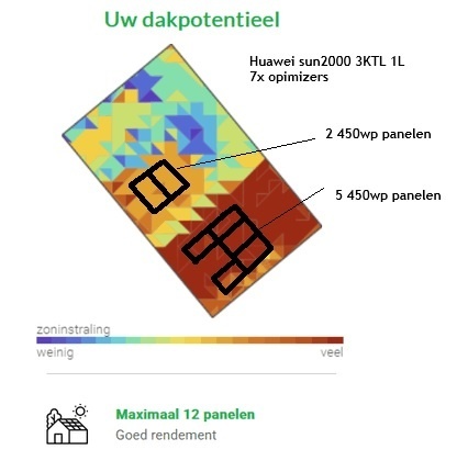

Beste mede-tweakers,
Allereerst moet ik mij excuseren, ik ben echt totaal niet bekend met zonnepanelen en welke vorm ik nodig zou hebben. Ik wil graag een paar offertes met jullie delen om er even naar te kijken. Dit helpt mogelijk ook anderen om te kijken wat de huidige prijzen momenteel in 2025 zijn. Hopelijk kunnen jullie meedenken.
Mijn situatie is zeer simpel:
Foto's
Afbeeldingslocatie: https://tweakers.net/i/iJS2gxM_wPcNjT7L43If2EH0DAY=/fit-in/4000x4000/filters:no_upscale():strip_exif()/f/image/nOarYnD6ZEcovvmCXRaKtbEe.png?f=user_large
Beschikbare (dak)ruimte
6 tot 7 panelen
Schaduw
Minimaal maar wel groeiende bomen voorzijde bij parkeerplek.
Jaarverbruik
3900kw (Gewoon met CV ketel, koken op gas etc.)
Huidige elektriciteitsaansluiting
We hebben een 1 fase stroomtoevoer, moderne groepenkast met 10 groepen en hoofschakelaars, slimme meter en een homewizard p1 meter.
Budget en doel
Ik wil hier graag zoveel als mogelijk opleggen met als budget max 3500 euro. Doel is om met ons gezin een beetje te kunnen besparen op de stroomkosten.
Wie gaat het project uitvoeren
Ik wil het uitbesteden, zelf doen gaat helaas niet lukken met 2 linkerhanden.
Reeds verkregen offertes
De volgende offertes heb ik momenteel binnen:
Bedrijf 1:
7 DMEGC 450 Wp | All Black glas/glas 0%
1 Huawei SUN2000 3KTL 1F 0%
1 Huawei Smart Dongle-WLAN-FE 0%
7 Huawei SUN2000-450W P2 Smart PV Optimizer 0%
1 1-fase t/m 3kw 0%
1 Installatiekosten 0%
1 Van der Valk Slimline 7 panelen 0%
Totaal excl. BTW: € 3.433,67
Bedrijf 2:
6 DAS SOLAR Full Black Zonnepaneel 445 WP Glas Glas (DH108ND) 25 Jaar
Garantie. 1800x1134 mm.
AP Systems Micro Omvormers DS3. Elke Micro Omvormer heeft voor 2
zonnepanelen een MPPT (Maximum Peak Power Tracking). Hierdoor is het een
volledig parallel geschakeld systeem en functioneert ieder zonnepaneel
onafhankelijk. 20 jaar garantie.
1 ECU-R Energy Communication Unit (10 jaar garantie)
1 Monitoring app
1 Montagemateriaal
1 Montagesysteem
1 Installatie
1 Technische voor-inspectie / schouw
1 Power Zonnepanelen service plan (snelle vervanging defect paneel/omvormer)
1 Aanmelding bij Stichting Garantiefonds Zon & Energie (www.sgze.nl)
1 10 jaar installatiegarantie
Totaal excl. BTW: € 3.100,00
BTW 0%: € 0,00
Totaal incl. BTW: € 3.100,00
Bedrijf 3:
Ultra Performance 2700 Wp zonnepanelensysteem
Bespaar € 635 met Powerplay
(€ 52,92 per maand)
6 Glas-glas 450 Wp zonnepanelen
Zonneplan ecosysteem met Powerplay
All-inclusive installatie
10 jaar Zonneplan Serviceplan
Meer informatie
Te betalen bedrag:
€ 3.349,00
Bedrijf 4:
6 Zonnepaneel Jinko 440 wp All Black 1762x1134x30mm
3 APsystems Micro omvormer DS3 Dual | 880VA | 1-Fase | 3.8A | 2 MPPT 2 IN |
MC4
3 APSystems Y3 AC Bus cable-2M
1 APS Toebehoren
1 APSystems | ECU-R | Energy Communication Unit
1 Blubase Next montagesysteem
1 AC bekabeling 1 Fase
6 Installatiekosten
Totaal excl. BTW: € 3.135,61
BTW 0%: € 0
Totaal incl. BTW: € 3.135,61
Bedrijf 5:
6 Aiko AK-A-MAH54Mb-440-BK
6 Enphase IQ8MC Micro-omvormers
1 Enphase Envoy-S Metered
1 Enphase 1-fase Q-Relais
6 Schuin dak (dakpan)
6 Montage zonnepanelen
Subtotaal excl. Btw
3.310,00
Bedrijf 6:
6 Jinko 415Wp | All Black 212 Wp/m2 | N-Type | 108 cellen | Zwart frame | MC4 |
1722x1134x30
6 Enphase omvormer IQ8+
6 Enphase kabel 1 fase
1 Einddop
1 IQ Gateway-S Standaard (Envoy-S 1 Fase)
1 Enphase Q-relay 1 Fase
1 Gratis MyEnlighten APP
2 Montagemateriaal schuin dak landscape Blubase
4 Montagemateriaal schuin dak portrait Blubase
1 AC 1 Fase
1 Installatiekosten panelen
1 Installatiekosten elektra
3.005,00 euro
Zit hier wat logica tussen? Welke zou jullie voorkeur hebben? Ik hoop dat jullie mij kunnen helpen! Bij voorbaat dank! Mijn voorkeur neigt naar de Huawei omvormer met 7 panelen. Ik heb wel wat bomen voor mijn huis die slecht te zijn zijn op de foto's, zijn van de gemeente en groeien als kool helaas -_-.

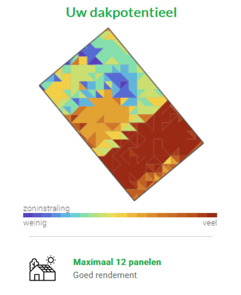

Micro omvormers zijn heel vaak niet nodig. Dat klopt.
Maar principieel er op tegen zijn... dat mogen die mensen zelf maar even eerlijk beargumenteren.
Micro omvormers waren/zijn behoorlijk duurder en als het onnodig is is dat geldverspilling. Verder zijn er technisch zowel voor als nadelen.., maar die zijn best klein als er geen noodzaak is.
De opstelling met 7 panelen in de onderste luchtfoto vind ik esthetisch prima, dus ik zou aansturen op 7x~450W panelen.
De rare mislukte Tetris van de 2e foto... wat bezielt dat bedrijf... 6 kan ook netjes (conform 1e foto)
Optimizers voegen net als micro's weinig toe. Dus gewoon weg laten.
Is de 7 paneel huawei hetzelfde bedrijf als dat de foute Solaredge optie uit bracht? Dan ben ik nog steeds wantrouwend wat betreft kennis... De gratis ontwerp software van SE niet gebruiken is 1 (die had dit niet 'aangeboden')... datasheets niet lezen is onacceptabel ;-)
Een puur PV-gekoppelde accu is echt ver van rendabel... ik weet niet of je veel uit moet geven aan voorbereiding. Dat beperkt uiteindelijk je keuze en kan dus later gewoon meer kosten.
Op dit moment zijn alleen handelplatform accu's mogelijk rendabel.
Ik denk niet dat je nu een optimale offerte hebt, dus bekijk of de voordeligere naar een 7 paneel opstelling willen?

Bedrijf 1:
1 Solis Mini 2500-S6 incl. App
Totale investering incl. Btw
€2.232,00
Bedrijf 2:
6 DMEGC 450 Wp | All Black glas/glas 0%
1 Solis | mini-2500-S6 0%
1 1-fase t/m 3kw 0%
1 Van der Valk Slimline 6 panelen 0%
1 o.v.b. technische schouw 0%
Totaal excl. BTW: € 2.676,30
Bedrijf 3:
1722x1134x30
1 GoodWe| 2000=XS 30 Max ingangsvermogen 4 kw (200% overdimensionering)
20 Solarkabel rood/zwart 4mm2 per meter
1 AC 1 Fase
2.387,13 euro
Dan twijfel ik of het merk Huawei met de mogelijkheden dus geen verstandigere keuze is, let wel dit geven ze als prijs op basis van 6 panelen ipv 7 panelen. Op advies van jullie wil ik evengoed het bedrijf dat de beste ratio volgens jullie aanbieding uitnodigen om langs te komen en te bekijken wat het beste scenario voor mijn situatie zou zijn.
[ Voor 5% gewijzigd door Maikelvs op 13-01-2025 13:00 ]

Wat een ellende, ik lijk wel verstrikt in een onderhandelingsoorlog van belletjes en mailtjes XD nu bied een ander precies hetzelfde maar dan:
7 Zonnepaneel DMEGC 450Wp | Glas-Glas/All Black 1762x1134x30mm
7 Huawei | Optimizer SUN2000-450W
7 Installatiekosten
1 Huawei | SUN2000-3KTL-L1 | Omvormer Battery ready
1 Huawei | Slimme dongle | WLAN/WIFI
Totaal excl. BTW: € 3.300,00
Ik voel me bijna aso om zoveel contact te hebben met de diverse bedrijven -_- dus 140 euro minder dan het andere bedrijf.
Wat betreft garantie, ik denk dat dit sowieso een zeer onstabiele zaak is. Men bied aan dat ze bij een garantiefonds zitten maar als je naar reviews kijkt van deze garantiefondsen is dit eigenlijk ook maar om over te huilen. Ik heb trouwens alleen bij bedrijven geinformeerd die zeer goede beoordelingen hebben (minimaal 100 reviews en boven de 9,5 cijfers etc.)
[ Voor 28% gewijzigd door Maikelvs op 13-01-2025 13:18 ]

Maar ik weet dus nog steeds niet wat wijsheid is of wat nou een goede omvormer of merk panelen zijn, zeker gezien de keuzevrijheid..
  • Ronald
  • Laatst online: 23:31
Ronald
Maikelvs schreef op maandag 13 januari 2025 @ 11:49:
Ik heb ook nog een alternatief gekregen op de Huawei opstelling van een ander bedrijf:
1 Omvormer Solar Edge SE3000H (Accu ready)
7 Optimizer SES440
7 Installatiekosten
BTW 0%: € 0
Totaal incl. BTW: € 3.300,00
Welk is dat beter, de Huawei of deze?
Dit is een technisch ongeldig ontwerp van een installateur die solaredge blijkbaar niet snapt. Dat zou ik dus principieel afserveren .
  • Maikelvs
  • Registratie: Februari 2015
  • Laatst online: 25-09 12:59
Ronald schreef op maandag 13 januari 2025 @ 18:24:
Dat ga ik zeker doen, ik wil alleen nog weten welke omvormers jullie het beste lijken, de Huawei? Misschien de optimizers achterwege laten? Die kosten evengoed samen rond de 350 euro.. Of een Solis omvormer? Ik hoop morgen een beetje de knoop door te hakken :X
  • Beste antwoord ✓
  • Ronald
Ronald

Maikelvs schreef op maandag 13 januari 2025 @ 09:55:
Bedankt voor je reactie! Ik heb ook nog een offerte liggen voor 2000 euro met 6 panelen en met een reguliere omvormer (Solis Mini 2500-S6), echter dit lijkt me helaas niet zo toekomst bestendig mocht ik hier eenvoudig besluiten een batterij op willen aansluiten.
Voor die 1500 euro verschil kun je een stuk of 3 omvormers kopen die wél met je accu communiceren. Als dit überhaupt al nodig is (waarschijnlijk niet). Dat is dus weggegooid geld als je dat nu extra uitgeeft enkel om deze reden.
