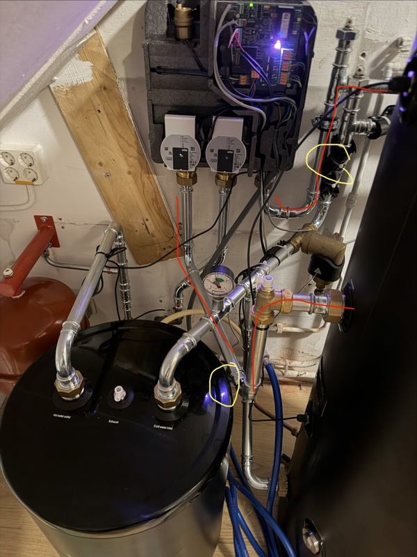

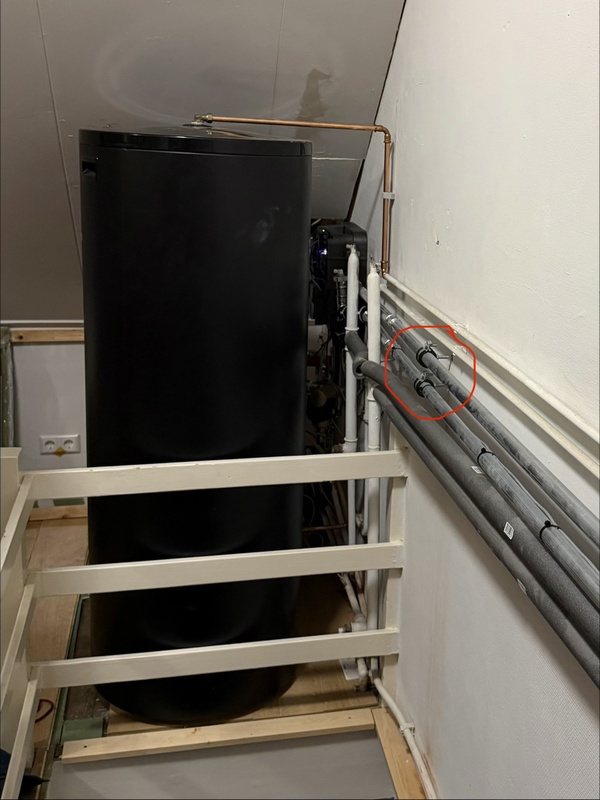

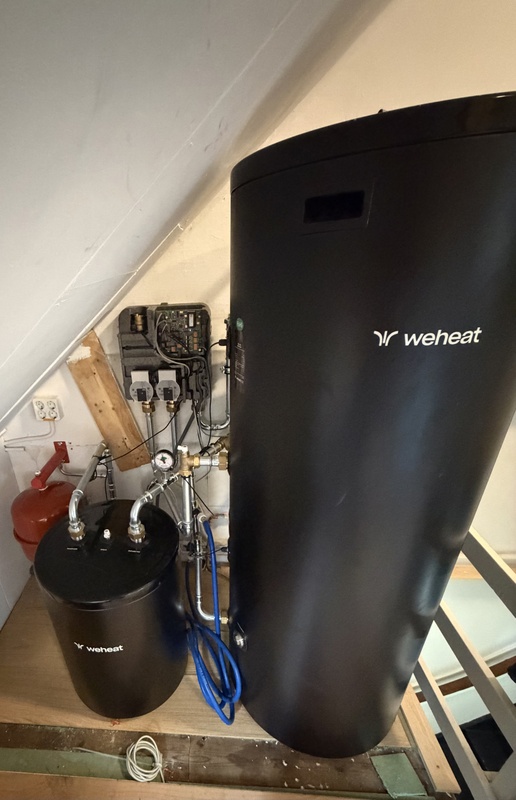

Sinds december 24 hebben we een all electric weheat sparrow warmtepomp. Hij lijkt te doen wat hij moet doen (hoewel ik de plaatjes in de app nog niet doorgrond wanneer en waarom hij aan gaat), maar binnen hebben we behoorlijk last van een irritant zoemend/brommend geluid. Installateur heeft al gekeken, het is niet de pomp op het dak (had compressor laag gezet). Het lijken eerder de (Wilo) circulatiepompen te zijn (hebben er 2, 1 voor verwarming, 1 voor SWW; deze pompen zouden juist geluidsarm zijn). Het geluid is ene keer constant, andere keer op en afgaand. Het is niet zozeer het aantal decibel, maar eerder de toonhoogte die het irritant maakt en waar we s nachts van wakker worden. Installateur heeft al isolatie tussen leidingen zitten. we voelen geen trillingen in buizen of pompen. pompen zijn aan gipsblokken binnenmuur vastgezet waarbij rubbers zijn geplaatst.
pompen, binnenunit en buffer en boilervat staan in afgesloten ruimte op zolder (2e verdieping), maar geluid is met dichte deur op slaapkamers op 2e en 1e verdieping nog goed hoorbaar. Als het s avonds stil is, hoor je het ook direct bij binnenkomst door voordeur.
We hadden de weheat oa gekozen omdat warmtepomp weinig geluid zou maken (dat klopt voor de buitenunit), maar binnen zijn we naarstig op zoek naar oorzaak en mogelijke maatregelen
Herkent iemand dit? Kan het resonantie zijn of fungeert er iets als klankkast?

Hi Hafra, heb je hier ooit een oplossing voor gevonden?
Wij zitten met hetzelfde probleem. Onze Sparrow is recent geïnstalleerd en staat buiten op een eenvoudig garage (houten constructie). Ik had verwacht dat hier veel overlast zou zijn, maar dat valt alles mee. In de schuur zelf horen we zelf weinig. Buiten hoor je hem wel zoemen, maar dat is nog te overzien.
Binnen is het helaas anders. De leidingen van de Sparrow lopen naar onze zolder, waar een 300L boilervat en een 50L buffervat staan. Zodra we hebben gedoucht en het boilervat weer wordt opgewarmt, dan horen we (veel te) veel geluid. Zowel rondom de binneninstallatie, maar sterker in de ruimte direct onder de zolder waar de installatie staat. Het klinkt als een harde zoem, met een lichte op-en-neer variatie.
De leidingen van de buitenunit -> wilo pomp lijken oke, maar de leiding van de wilo pomp naar het boilervat trilt behoorlijk. Omdat het een starre verbinding is, lijkt daardoor het hele boilervat mee trillen (is het 'normaal' dat hier een flexibele leiding wordt gebruikt?). Dat vat staat op houten balken in een hol plafond. Dat wil wel...
Anyway.. Enigszins schrikken, want we draaien nu nog maar op ongeveer 30-40% en de vloerverwarming staat nog uit. Daardoor zijn we eerlijk gezegd best huiverig voor de winter.
We hebben inmiddels contact opgenomen met de installateur en hopen dat die verder kan helpen.

Buiten de leidingen die je ziet waar je inderdaad trillingen e.d. aan kan pakken is het natuurlijk ook van belang dat de rest van de leidingen goed gebeugeld gemonteerd is. Zeker als de stroomsnelheid en de tijd dat er stroming is hoger wordt.
Als de leidingen goed gebeugeld zitten in beugels met rubber inlage zal dat al veel schelen t.o.v. leidingen die bijvoorbeeld net hout raken of andere constructiedelen. Met een gevoelige geluidsmeter zou je de plaatsen moeten kunnen (laten) achterhalen.
  • Fristicake
  • Laatst online: 15-10 13:36
De leidingen lijken (gelukkig?) goed gebeugeld en voorzien van rubbere dempers. Het lijkt vooral tussen de circulatiepomp en het boilervat erger te worden. Overzichtfoto:

Fristicake schreef op dinsdag 7 juli 2026 @ 18:37:
Ik kan het op de foto niet goed zien, rechtsboven naast de aansturing zie ik een beugel maar verder zie ik niet veel. Maar kan ook door de foto kwaliteit komen. Sommige lijken echt te "hangen".
Ook zie ik dat het op een stukje laminaat met ondervloer o.i.d. staat. Dat is ook verre van ideaal als stabiele basis. Voor montage van zo'n installatie een goed gemonteerde stabiele plaat met eventueel iets van een rubber mat er overheen is een stuk netter.
Kan je het geluid herleiden? Klinkt het echt als stroming, of meer tikken, of borrelen, of iets anders? Mogelijk kan je het opnemen? Wat Martijn bovenstaand zegt kan inderdaad ook een goede reden zijn met het afbramen.
Als het goed gebeugeld, ontlucht en afgebraamd is en er dus eigenlijk geen echt "probleem" is zou je met de installateur in gesprek kunnen over: Het isoleren van de leidingen om verder stroomgeluid te beperken.
De installatie staat wat strak tegen het traphekje lijkt het. Anders zou omkasten ook nog de verspreiding van het geluid tegen kunnen gaan.

Hierbij een geluidsfragment, opgenomen op ongeveer 1-2 meter van de binneninstallatie: In het fragment lijkt het mee te vallen, maar in de kamer(s) onder de installatie versterkt het geluid behoorlijk. Dit geluid horen we dus ook al bij 20-30%.
Ik heb twee foto’s toegevoegd. Op de ene zie je de aanvoer/retour van de buitenunit en hoe die gebeugeld is, met rubber ertussen. Op de andere zie je een detail van de binneninstallatie. In rood heb ik aangegeven welke leidingen vooral trillen; in geel waar leidingen of vaten elkaar raken.
De opstelling kan inderdaad beter. De stelvoeten onder het vat staan wel allemaal solide en ruim uit de rand. We doen thuis veel zelf, maar juist dit project hebben we volledig uitbesteed en daarom vooraf niet goed genoeg nagedacht over het beperken van contactgeluid. Ook omdat we geluid/trillingen vooral bij de buitenunit hadden verwacht, niet binnen. De Sparrow staat op 10 cm rubberen Big Foots op een houten schuurtje. In het schuurtje hoor ik nauwelijks iets, buiten het schuurtje horen we wel een vergelijkbaar gezoem als binnen, maar lang niet zo erg.
Wat betreft het reduceren van contactgeluid; mochten we dit wel goed willen doen, wat zou dan een slimme aanpak zijn? In een andere topic geeft een mede tweaker aan dat hij zijn vat op een plaat heeft gezet die op de hoeken is ondersteunt door trillingsdempers. Dat lijkt me een aardige optie.
Ook vraag ik me af of flexibele leidingen van en naar het boiler-/buffervat verstandig (en mogelijk) zijn. Ik zou verwachten dat trillingen dan minder worden overgedragen. Het vat is 300 liter en ik voel het duidelijk trillen, dus ik vermoed dat dit ook via de constructie doorwerkt.
Wat me verder opvalt, is dat alles vrij strak is aangelegd. Sommige leidingen raken elkaar of de vaten, waardoor trillingen makkelijk worden doorgegeven. Ik heb het buffervat iets kunnen verschuiven en ook de leidingen onderling iets kunnen stutten. Dat vermindert het geluid al een beetje.
Zaken als het (voldoende) afbramen van de leidingen vind ik zelf lastig inschatten. Hopelijk krijgen we de installateur binnen enige tijd te pakken, want dat gaat weer enorm lastig.. Gelukkig hebben we de factuur nog niet betaald.

Terugkomend op mijn probleem:
Uiteindelijk bleek de circulatiepomp richting het SWW te hard te draaien. Die is teruggeschroeft van 1 naar 0.8 m3/uur. Nu hoor je nog een hele lichte zoem, maar dit is echt alleszins prima.
