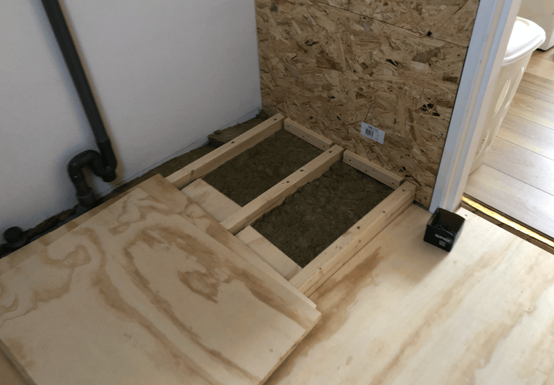

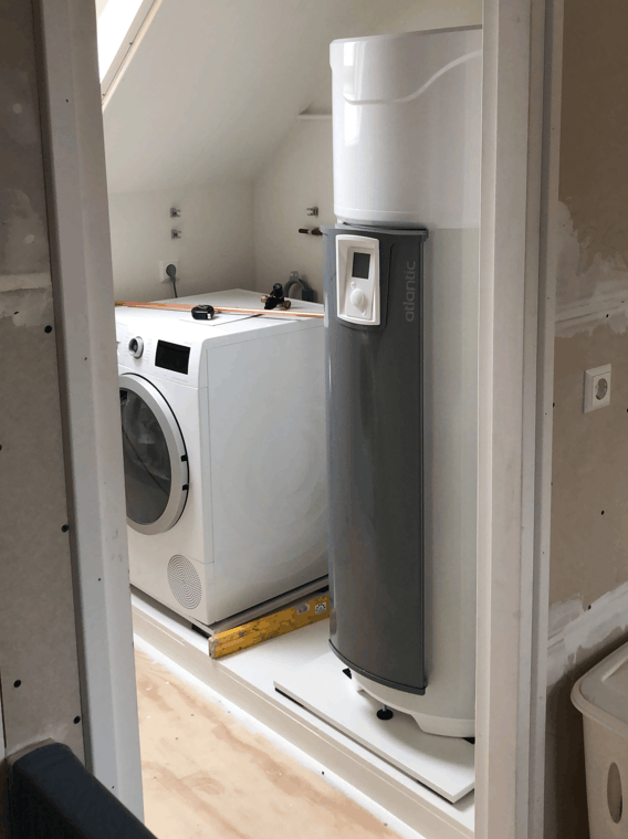

Ik heb dwars op de balken (niet zichtbaar, onder de isolatie) een verhoogd plateau gemaakt met isolatie erin tegen de klankkast.
Daarnaast de WPB op een multiplex plaat met trillingsmatjes.
Afbeeldingslocatie: https://tweakers.net/i/vGnUUa5D2QRA5-EyX4qb2ZFTXNI=/800x/filters:strip_exif()/f/image/OnK7RIDswk03k2BvIpF3Sfml.png?f=fotoalbum_large
Afbeeldingslocatie: https://tweakers.net/i/jVVvCmemjwXNAwQ4Y9Sh6X9401I=/fit-in/4000x4000/filters:no_upscale():strip_exif()/f/image/8NbTpBZyQTKbf6Wrjld98uex.png?f=user_large
Zo verdeel je het gewicht ook beter. Overigens heb ik ook de balklaag verstevigd, maar dat is niet te zien op de foto's.
[ Voor 8% gewijzigd door Mjier op 07-12-2025 16:23 ]

Bedankt voor de foto's en het ziet er erg netjes uit. Dit ga ik nabouwen want nu is het niet prettig vooral in de slaapkamers
