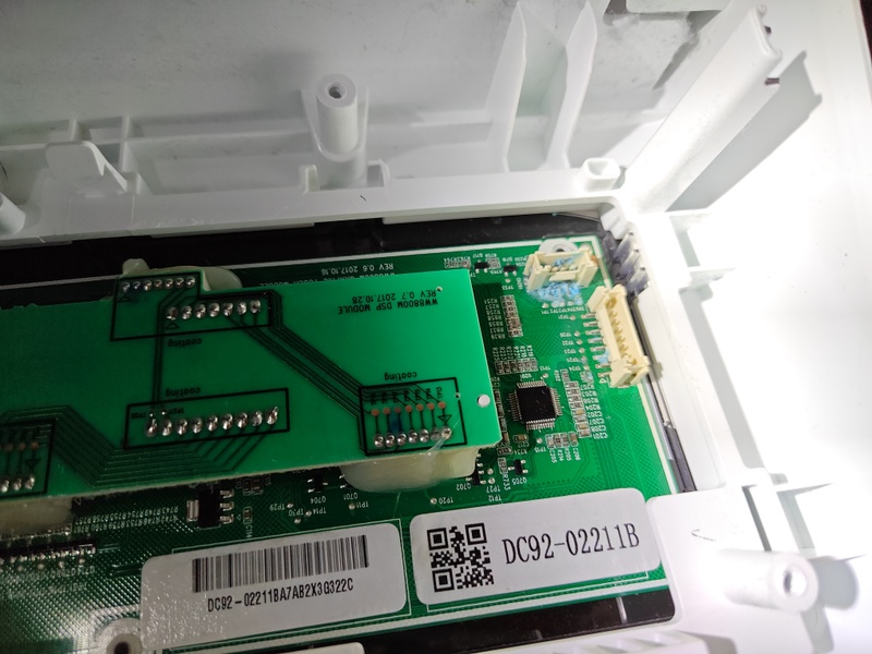

Beste tweakers,
Eind december merkten wij dat onze droger erg slecht reageerde op de aan/uit knop. Het werd gedurende een aantal dagen steeds moeilijker om de droger in te schakelen.
Na eigen onderzoek blijkt er (weer) waterschade op de printplaat te zijn ontstaan. Aldus, dat is waar ik van uit ga als ik naar de printplaat kijk. Dit is al een keer eerder voorgekomen een aantal jaar geleden. Toen heeft een monteur van Samsung het gerepareerd (printplaat vervangen gaf hij aan, ik was er niet bij). Blijkbaar komt er toch condens bij deze onbeschermde printplaat. Twee andere printplaten zijn in hars gegoten, deze niet......
De droger is een Samsung DV9BN8288AW. Hieronder een aantal foto's die ik laatst heb genomen.
Ik zou de printplaat graag zelf vervangen maar het lijkt alsof deze zit vastgelijmd op zijn zwarte bedieningspaneel (user-interface / voorkant). Met het artikelnummer op de sticker kom ik bij de printplaat aangeboden door fixpart.nl: https://fixpart.nl/produc...trische-eenheid-wasdroger
Hebben jullie voor mij de gouden tip om deze printplaat los te krijgen?
Alvast bedankt,
Carsten

@CarstenHouw
Zou het eerst goed schoonmaken met een tandenborstel en wat alcohol of direct contactspray. Vervolgens goed inspuiten met contactspray (GT7 bijv. https://www.tec7shop.nl/t...7-gt7-multi-spray-p:2575/ )
Grote kans dat hij het dan weer doet en daar de contactspray blijft ook weer even beschermd.

Zojuist schoongemaakt met de spray en alles weer ingeplugd. Helaas hetzelfde resultaat: lamp in de trommel staat aan maar het bedieningspaneel reageert niet. Ik denk dat ik dan toch maar reparatie gaan aanvragen via Samsung...

Toch de stoute schoenen aangetrokken en een nieuwe printplaat besteld. deze er in geplaatst ennnnnn; werkt!
Nu rest de vraag, hoe hou ik condens bij deze printplaat weg? Ik ben bang voor kortsluiting als ik de spray gebruik en hem aanzet...

Goede avond,
Na de droger een paar keer gebruikt te hebben heb ik hem toch maar weer open gemaakt. Veel vocht rondom de printplaat..
Je schrijft dat ik de printplaat kan in-sprayen met de tec7-gt7. Kan ik gewoon direct over de printplaat heen sprayen en laten drogen? Zou dit voldoende zijn of zou ik toch moeten kijken of ik hem misschien kan lakken? Heb je hier ideeën over?
Alvast bedankt!

Het is belangrijk om de bron aan te pakken i.p.v. het gevolg. Het vocht komt ergens vandaan. Zijn alle ventilatieopeningen vrij?

een conformal coating op je print...

Is er een makkelijke acrylaat spray te koop? Of moet dat dan altijd met een kwast? Ik denk dat een coating dan wel nodig is...
  • SMSfreakie
geen idee of het in spray is, sowieso zou ik eerder voor de siliconen gaan denk ik... iets beter met temperaturen

Een "plastic spray" besteld: "PRF 202" omdat ik deze op zeer korte termijn in huis kon krijgen.
Gisteravond twee lagen over de printplaat gesprayed. Zag er goed uit, mooi laagje over de componenten.

Zo te zien is de connectorbehuizing gesmolten aan de onderkant. Kortsluiting dus.
Ik zie blauwe oxidatie (van een koperlegering vermoedelijk). Soms wordt zure flux gebruikt bij het solderen zonder dat het wordt opgeruimd. Een zuur kan blijven doorwerken.
Als er sprake is van vocht zou ik zorgen dat de connectorbehuizing geperforeerd wordt zodat vocht niet opgevangen of opgesloten wordt. En wat @Microstar zegt: oorzaak van vochtprobleem zoeken.
