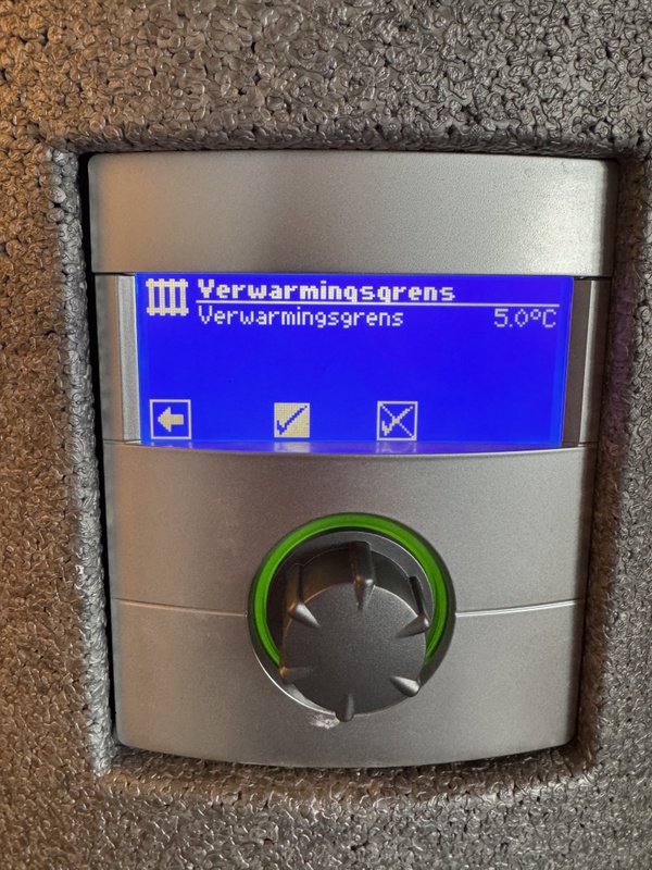

Goedemorgen,
Ik heb thuis een warmtepomp van het merk Alpha Innotec staan tezamen met een wtw van Zehnder.
Op mijn warmtepomp heb ik een verwarmingsgrens; de minimale temperatuur waarbij de vloerverwarming aanspringt.
Echter is de optie verwarmingsgrens niet lager in te stellen dan 5 graden. Met als gevolg: zodra de buitentemperatuur onder de 5 graden komt, dan slaat de verwarming niet aan. Heeft iemand een tip hoe ik dat kan omzeilen, want met deze koudere temperaturen ‘s nachts en overdag, slaat mijn verwarming juist niet aan.
Ik heb nog wat foto’s bijgevoegd voor een volledig beeld. (En nog een foto van mijn huidige stooklijninstelling)
Hoor graag iemand zijn bevindingen.

De verwarmingsgrens is de temperatuur waaronder de warmtepomp aanspringt voor verwarmen. Meestal zet je deze rond de 15 graden, of iets lager voor een goed geïsoleerde woning. Gewoon terugzetten dus, je zet nu effectief de warmtepomp uit voor verwarmen boven de 5 graden.
