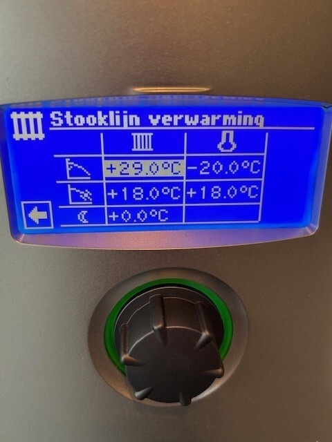

Wij hebben een Alpha Innotec warmtepomp. Helaas krijg ik de vloerverwarming niet aan. Op de RBE de temperatuur omgezet naar verwarmen 21,5 graad. Ook de kamerregelaars aangepast naar 21 graden. Maar de temperatuur gaat niet omhoog.
Stooklijn verwarming buitentemperatuur staat op 0,0 graden. Deze krijg ik ook niet aangepast.
Iemand tips?

Je kan de stooklijn bij natuurlijke ventilatie verhogen naar 31 bij -20 en 19 bij 19.
Ook kan je eventueel kijken in het service menu bij de RBE om te zien hoeveel de RBE mag ingrijpen op de stooklijn

De stooklijn gister avond verhoogd naar 30 bij -20, om het eerst even aan te kijken.
Op de RBE kan ik zoiets niet vinden bij het service menu.
Wel verwarm vanaf buitenaf, dit staat echter uit en krijg ik niet aangezet op de RBE zelf.
Voordat Nathan vanaf afstand de wijzigingen heeft doorgevoerd stond op de RBE dat ik de vloerverwarming kon verhogen van 0-5 dit staat er nu niet meer. Nathan heeft de instellingen gewijzigd omdat onze monteur alles verkeerd heeft ingesteld en wij blijkbaar 5 jaar te veel betaald hebben....
