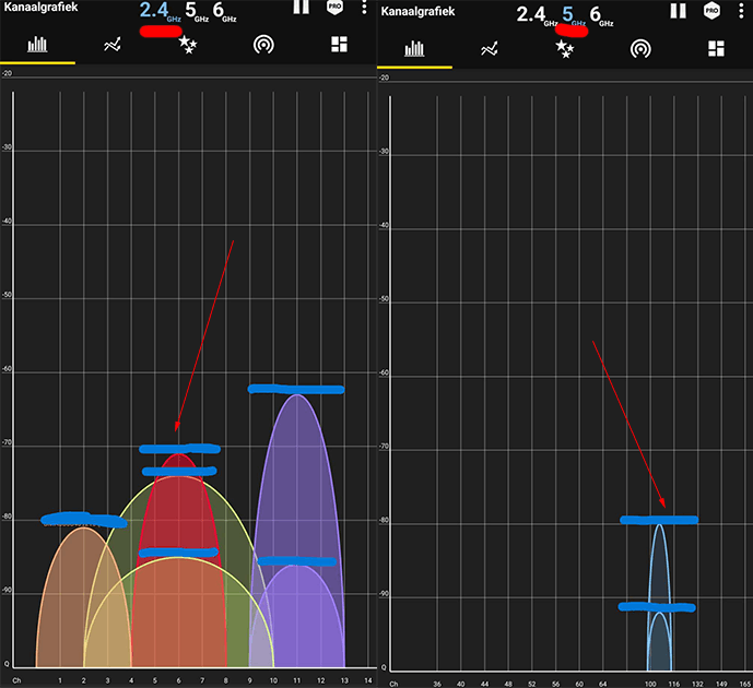

Hieronder de kanalen gevisualiseerd. Rode pijl = mijn netwerk. Links 2.4 rechts 5GHz.
Afbeeldingslocatie: https://tweakers.net/i/hTJtJJ3VLp5GnaNB7YgygZUqGW0=/fit-in/4000x4000/filters:no_upscale():strip_exif()/f/image/mXPkXosWyERr0zsPW8DoBiEd.png?f=user_large
2.4GHz: in het midden zie je sterke overlap met de twee gele signalen. Dat is de WiFi van mijn buren. Signaal links is de omvormer (zonnepanelen) van mijn buren. Sterke signaal rechts is de omvormer van mijn eigen zonnepanelen. Zwakke signaal rechts is WiFi van andere buren.
5GHz: sterke signaal is van mij, zwakke signaal is van de buren.
Ik weet niet of we hier iets mee kunnen, aangezien dit niet kan worden aangepast zoals C-dude zegt...
