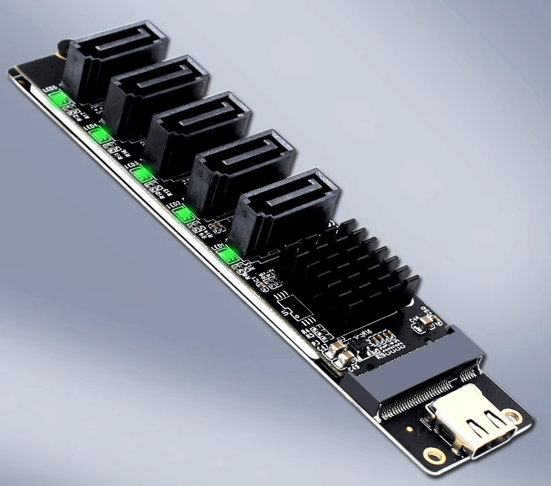

Ik zit ook met de toekomstbestendigheid. In de toekomst wil ik mijn server pctje omzetten naar een zuinige laptop met usb-c aansluitingen. Dan heb ik geen beschikking meer over SATA poorten. Dan kan ik wel met een omweg via een USB-C naar ESATA converter aan de slag, maar is het maar de vraag hoe goed dat weer werkt.
Ook heeft een USB-C bay 10gbit t.o.v. 4,8gbit van esata. In de praktijk zal het niet heel erg veel schelen, maar bij 2 losse bays is het wel 20gbit t.o.v. 4,8 gbit.
Qua behuizingen heb ik overigens voldoende hardware zelf liggen. Ik kan desnoods met een simpele USB-C naar sata module al een heel eind komen, maar dan kom je al snel bij aliexpress spul uit:
Afbeeldingslocatie: https://tweakers.net/i/_zvLFxawq7LrUEMImy1wZc3zTCg=/fit-in/4000x4000/filters:no_upscale():strip_exif()/f/image/TBacgwnQ32emKwwXddSPrfth.png?f=user_large
Dan sla je wel een heel andere weg in, maar is wel een factor 20 goedkoper.
PicoPSU's, adapters en kastjes heb ik in principe al op de plank liggen.
JMicron JMB575 en JMS580 chips die daarop zitten zijn voor heel veel DAS systemen namelijk ook al de basis.

Maar de betrouwbaarheid van zo'n enkel uitgevoerde knutseloplossing is toch bΓ‘gger (iets wat je niet wil voor je data)?
