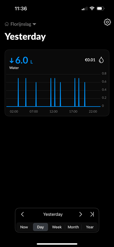

Afbeeldingslocatie: https://tweakers.net/i/B6LoIg6Mncq9NE7HkqYHKD7NpfE=/x800/filters:strip_exif()/f/image/D7yKGqsHl4BKypeE1WFK71IC.png?f=fotoalbum_large
Dit is gisteren
Ik ga het zien als we thuiskomen morgen. Even langs alle toiletten en overloop ventielen gaan om te controleren op druppels. Onder het huis kom ik niet graag maar daar kan ik een bedrijf voor inschakelen
