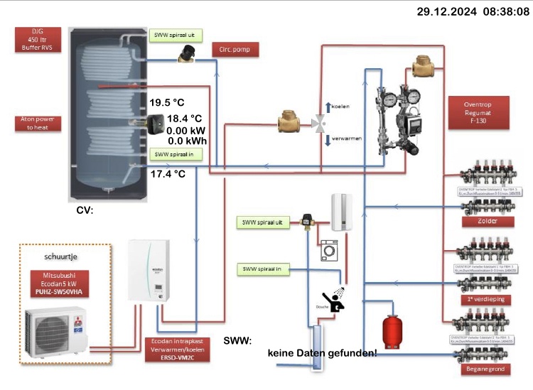

  • AUijtdehaag
Ik heb al een locoheat genaamd aton power to heat.
Maar die staat al dagen koud met dit fraaie weer :-)
Afbeeldingslocatie: https://tweakers.net/i/FKNabjURmxbid1FpqW0R1N_0z6o=/fit-in/4920x3264/filters:max_bytes(3145728):no_upscale():strip_icc():strip_exif()/f/image/wZY2f0rrWw3iFz5KONrl0XnJ.jpg?f=user_large
Maar we hebben over warmte bufferen?
1. Je zou ook warmte op kunnen slaan in een boiler
2. Je zou ook de warmte in de muren op kunnen slaan door de ruimte 1 grade warmer te stoken. Je moet eens kijken hoeveel kwh daar in gaat zitten.
