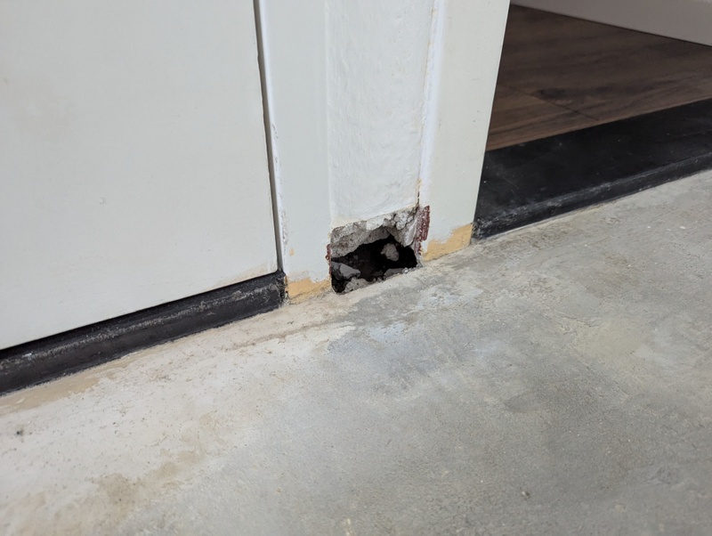

rtownz251 schreef op vrijdag 27 december 2024 @ 22:00:
Zelf recent een vloer laten leggen door een “goede” vloerenboer. Alle recensies online waren goed en kon er geen slecht woord over vinden. Indruk in de winkel was goed dus in zee gegaan. Enorm spijt van. Plinten zeer slecht geplaatst (en niet in verstek gezaagd), kieren in de vloer, werklui die geen indicatie kunnen geven wanneer ze er wel/niet zijn. En als klap op de vuurpijl nog meer willen vangen dan afgesproken op de offerte (er zouden ineens meer M2’s zijn?). Dit na enorm veel gedoe heen en weer opgelost. Maar ik zou het absoluut niet aanraden uit te besteden als je het zelf kunt (wat ik achteraf ook best had gekund en nog beter ook).
Heb uiteindelijk 9k betaald voor 90 m2 vloer (al denk ik dat het nog minder vloeroppervlak is maar dat terzijde).
Ter referentie dit bedrijf vroeg 20 euro per m2 om vloervolgend te egaliseren (al zou je daar ook die 2,95 bij op kunnen tellen). Maar echt vlak is het ook niet als je er een tafel op zet (al heb ik dat wel vaker gezien, vraag me ook af of dat überhaupt haalbaar is)[Afbeelding]
Je kaapt iemands topic voor weinig meer dan het uiten van je ongenoegen dat je plintenplaatser ook even de bovenkant had moeten afkitten.
  • rtownz251
  • Laatst online: 19:08
Rukapul schreef op vrijdag 27 december 2024 @ 22:20:
Wat is 'spanning in de vloer' als je vinyl over beton hebt liggen :?
Heb je eerst al eens bepaald hoe ongelijk de vloer is?
En qua bedrag: een vakman kost minimaal 60 euro/uur incl. btw. Houd daar rekening mee als je werk uitzet. 10m2 kan weinig zijn, maar een dagdeel is zo besteed. Veel vaklui werken in paren. En er is verbruiksmateriaal nodig.
Een andere vraag is waarom je met materialen wilt werken die zo weinig marge bieden. Een vloer die je over een willekeurige ondervloer kunt leggen die enkele mm op kan vangen is veel eenvoudiger met minder kans op teleurstelling.
Ik geef alleen aan dat uitbesteden op gebied van vloeren vaak een slecht idee is en dat er weinig echte vaklui meer zijn helaas. Tevens geef ik terug wat er bij mij werd gevraagd voor egaliseren en andere werkzaamheden.
Ja er zit ook wel een bepaalde mate van frustratie nog over dit bedrijf. Maar om het nou kapen te noemen gaat wel erg ver.
