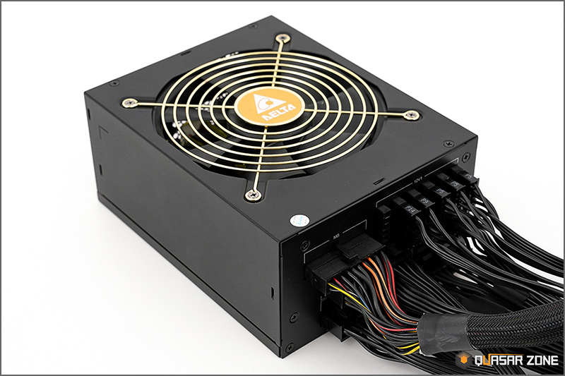

Zo te zien komt een groot deel van de 12V van een aparte rail, daar is die 8 pin voor en die gaat de voeding in op een 8-pin.
In het genoemde topic word er gelinkt naar een product foto waar je hem on de 8-pin direct onder de 24-pin ziet zitten https://img2.quasarzone.c...00a35fb361ee7e80b95f8.jpg
Klopt ja. Zo heb ik hem ook aangesloten.
Afbeeldingslocatie: https://www.bicker.de/media/image/a0/cd/a5/GPS-1300CBA_2_600x600@2x.jpg
PSU & SSD's/Fans op 12V1. De rest verspreid over de andere rails.
Ik begrijp dat ik me dus verder geen zorgen hoef te maken? Thanks!
