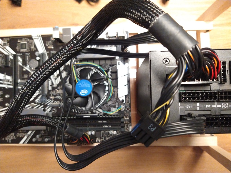

Hoi,
Kan iemand helpen met het connecteren van een EATX P3 kabel?
We hebben een delta gps-1300cb (PSU), er zat een 20+4pin/20+8pin kabel bij.
De 20+4pin gaat in het 24slot van het moederbord, zover zijn wel al.
Maar wat met die 20+8?
De 20 krijg ik wel in het MBslot van de PSU, maar wat met die 8 extra?
Gaan die dan in één van de 12V uitgangen, of wat is de bedoeling van die 8?
Newbie in de wereld (duidelijk), hopelijk kan ik via dit topic wat bijleren :-)

Ja dat had ik bekeken en juist daarom geraak ik in de war. Als we de resterende 8 pin in een 12v uitgang van de voeding steken, dan gaat er 4x12V richting B (eatxpwr) ingang van het moederbord, maar volgens het schema in de handleiding wordt er geen 4x12V gevraagd op die B klem van het moederbord?
Of zijn we nu te voorzichtig en te ver aan het nadenken hierover 😅

20+4 pin moet op B. 20+8 kan je niets niets mee. Post eens een foto van de 20+8 connector?
8 (4+4) pins EPS kabel moet op A.

Voeding even rechtgezet,
Die P3 stekker wat van de B bank komt past dus nog in een 12V uitgang, maar dat lijkt niet te kloppen als ik op het schema kijk in de handleiding van het moederbord. Daar word nergens 4*12V gevraagd, daarom de verwarring hier.

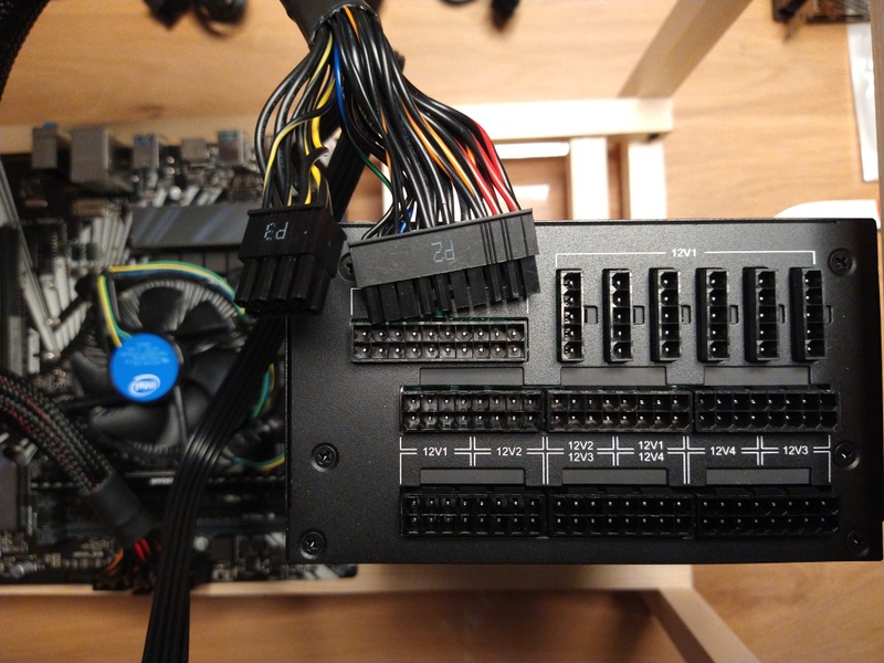

Post eens een foto van de connectors aan de voeding zonder kabels.
Zit er een handleiding bij de voeding?
Zo te zien een multirail voeding. Post ook een foto van het label dat op de voeding zit.
Ga je minen? Zo ja dan is een multirail voeding eigenlijk niks. Welke videokaarten en hoeveel?

Je hebt het dus over de aansluiting aan de kant van de voeding en dan die kabel die links boven in zit met dat 8-pin aanhangsel en of dat ergens in moet?
Aparte kabel, en ik zie zo gauw ook geen aansluiting op de voeding waar ie vanzelfsprekend in moet.
Past ie op die 12v poorten? Zit er geen handleiding bij de voeding? Kan op internet alleen een heel beknopte handleiding vinden.

Ja, die overblijvende 8 pin past op een 12V poort. Maar ik betwijfel of het dan correct is, de handleiding maakt me niet veel wijzer.

  • Kris_Kel
  • Registratie: November 2021
  • Laatst online: 28-08-2022
Afbeeldingslocatie: https://tweakers.net/i/mrUhvE3MBrlWFpMYf_3eklOIoIU=/800x/filters:strip_icc():strip_exif()/f/image/EtZlzgcTBN3mFuF10v0VgqII.jpg?f=fotoalbum_large

Zou haast denken dat als ie in een 12v poort past dan zal die daar wel in horen. Ze zorgen normaal gesproken altijd dat de stekker alleen past in een poort waar ie in hoort.
Op deze foto lijkt ie in de 12v poort te zitten direct onder de 20 pin poort.

Kan niet anders dan in een 8 pin 12v op de voeding.

Foto is wat wazig maar, volgens mij zit je CPU koeler ook los, pijltjes op de pushpins staan in de unlock stand

Bedankt allemaal voor de hulp, we gaan 'm inderdaad in de 12V steken!

Wil je een foto van het label van de voeding posten want van wat ik kan vinden is het een dual rail voeding maar aan het modulaire bord maak ik op dat het een quadrail is.
Hoe ga je alles aansluiten met 10 6+2 pin connectors waar je er 18 nodig hebt voor 6x 3070 + riserboards?
