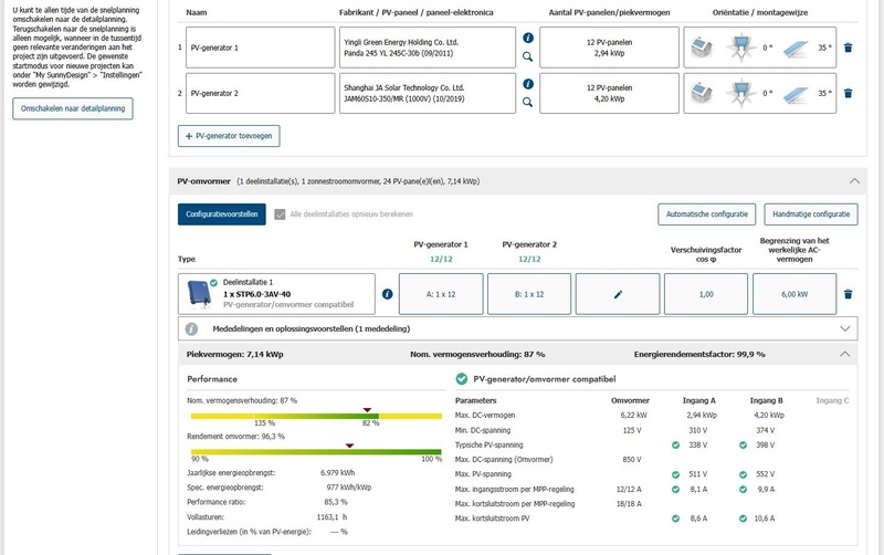

Ik gok op dit:
Afbeeldingslocatie: https://tweakers.net/i/IhywvGHRDXvd__lRL9tY450omb4=/800x/filters:strip_icc():strip_exif()/f/image/ROOiS5X36fL1taId9BA7FecS.jpg?f=fotoalbum_large
