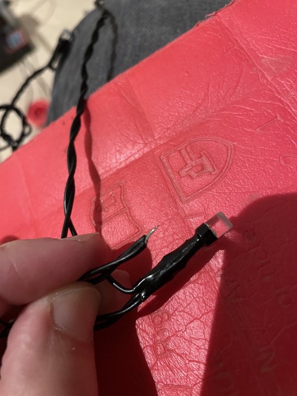

De nieuwe kitten heeft de dure kerstlampjes van de baas doorgeknaagd :(
Althans. 1 ader door, van 1 dubbele Twinkly RGBW string. Ik rook ineens iets.
Het smeulen kwam van de LED waarvan ik de mantel heb verwijderd.
Als ik de breuk (LED 3) weer soldeer, dan doen LED 1 en 2 het niet. LED 2 (die smeulde) wordt langzaam steeds warmer.
Nu lijkt het me verstandig LED 1 t/m 3 gewoon te verwijderen.
Nu komt dus alleen het dillemma.
Er gaan twee aders in bij LED 1, er komen er 3 uit. De 3e ader loopt door heel de string zo lijkt het tot de laatste LED, en lijkt niet verbonden te zijn met andere LEDs along the way.
Ik heb verder ook geen idee hoe de positionering van de LEDs plaatsvindt. Hoe weten ze van elkaar waar ze zitten? (Want programmeerbaar).
Kan ik dus zomaar de eerste 3 verwijderen, en kom ik er in hemelsnaam achter welke aders ik dan moet hebben?
LED 1 (doet niets)

LED 1 2 en 3
Onder de krimpkous de breuk.

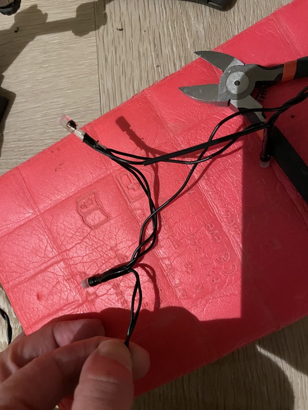

Oh. Kleine aanpassen.
1 ader in, 3 uit.
De ader die door de streng heen loopt wordt in het begin schijnbaar al gemaakt zonder ergens aan verbonden te zijn. Waarom dan gesoldeerd :?

Gewoon een voor een geprobeerd :')
