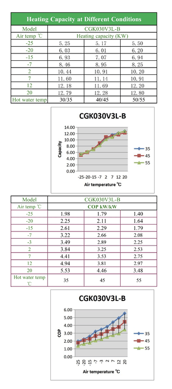

Ik denk dat dat minimum vermogen het vermogen is in de meest ongunstige omstandigheden (-25 bij 45 graden water), niet hoever deze kan terugmoduleren.
Afbeeldingslocatie: https://tweakers.net/i/vbUsbWyI3CvrwsenaDhywoQgcq0=/x800/filters:strip_exif()/f/image/hjpHF7sPeWFvLJ4PuH6aMlPw.png?f=fotoalbum_large
Ik twijfel ook over deze (2100 USD) of een lg therma V 7kw (3400 euro).
Update, je hebt gelijk:
Afbeeldingslocatie: https://tweakers.net/i/pQM3QcOu8vEnJTn_YLSFMn1uFvU=/x800/filters:strip_exif()/f/image/FAZkFqwG41SK4WJH3v1hyJe2.png?f=fotoalbum_large
[ Voor 11% gewijzigd door jeroenst op 17-10-2025 11:23 ]
