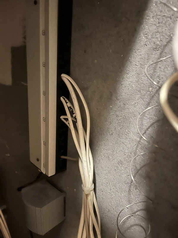

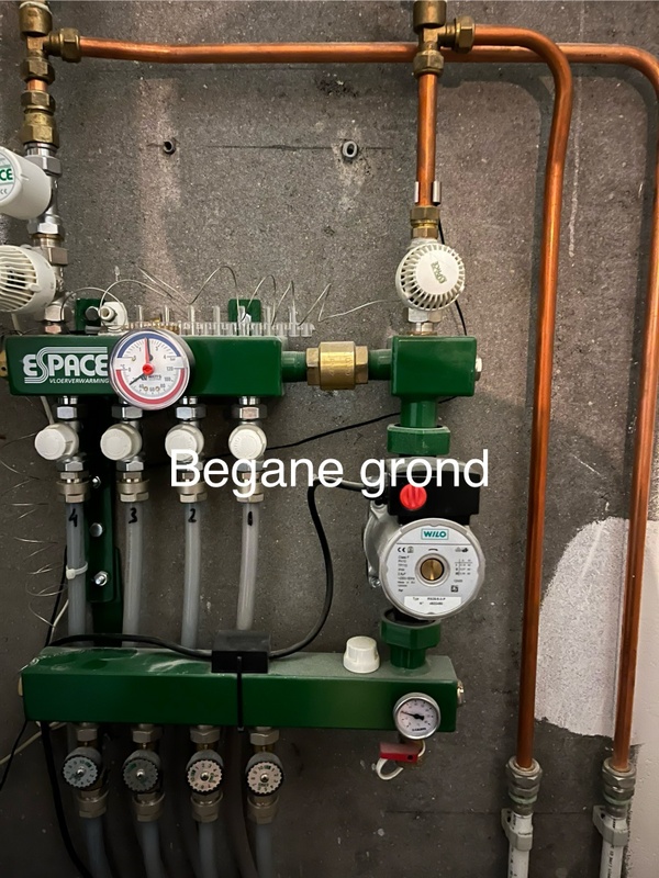

Mijn vloerverwarming op de 2e verdieping blijft continu verwarmen en wordt ontzettend heet. Op de andere verdiepingen werkt de vloerverwarming wel goed.
Ook toen ik de ruimtethermostaten op 0 graden had gezet bleef deze heel warm worden. Ik heb de thermostaatknoppen op de installatie nu zo laag mogelijk gezet om te testen of dat enigszins helpt.
Helaas heb ik geen verstand van de installatie en ook geen documentatie van de originele instellingen. Heeft iemand enig idee of de installatie nu correct is ingeregeld?
Of anders welke stappen ik nog kan doorlopen?
Ik heb hieronder foto’s van de installatie die volledig voor de 2e verdieping is. Het huis wordt verwarmd door stadswarmte.
Afbeeldingslocatie: https://tweakers.net/i/0kOZHgSw7QgcJY7UPSfQNz31xGU=/x800/filters:strip_icc():strip_exif()/f/image/52RpYuwhkZQQgiccrlm0mZZH.jpg?f=fotoalbum_large
Afbeeldingslocatie: https://tweakers.net/i/T2jG-Kh6FJicykGuzeB3lWX_5zA=/x800/filters:strip_icc():strip_exif()/f/image/MEqyOgQcafHRGtw69tfmAABU.jpg?f=fotoalbum_large
Afbeeldingslocatie: https://tweakers.net/i/ai28vpwOO_ube61Ti9H7L5dFjmc=/x800/filters:strip_icc():strip_exif()/f/image/IGZLI3aN2AOA3uuca9ACHIZm.jpg?f=fotoalbum_large
Afbeeldingslocatie: https://tweakers.net/i/j9njdBfg_ENDvdmHLgWJgTGMXz4=/x800/filters:strip_icc():strip_exif()/f/image/NRJUdXT50xb2fsRHfd04Ct37.jpg?f=fotoalbum_large
Afbeeldingslocatie: https://tweakers.net/i/H60tcbXDBj4USyes_Uj9kengHGk=/x800/filters:strip_icc():strip_exif()/f/image/VQXBtR3GxkWsoDqlas0vK5Qz.jpg?f=fotoalbum_large
Afbeeldingslocatie: https://tweakers.net/i/CZFbXiwCgyagvhNZ5lGye4hBdoA=/x800/filters:strip_icc():strip_exif()/f/image/LzGiz6R3Q49fTTXcHrKcZS8A.jpg?f=fotoalbum_large
Afbeeldingslocatie: https://tweakers.net/i/V6wpYaoaCREqbGfKk-sBLwoDTis=/x800/filters:strip_icc():strip_exif()/f/image/9BOQBY5etAARejB9bYc4bBXu.jpg?f=fotoalbum_large

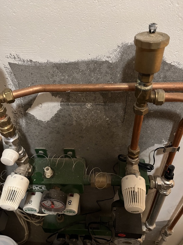

De stelmotoren kan je er vrij makkelijk afhalen en eventueel wisselen (of tijdelijk eraf laten), misschien doet de defecte het gedeeltelijk maar niet ver genoeg om volledig af te sluiten.
Even snel:
Pompen malen het water rond, als deze uit staan gebeurt er niks, vroeger stonden ze altijd aan, maar dat is met 50-60Watt niet meer van deze tijd, waarschijnlijk schakelen ze dus uit als er geen vraag is op de verdieping. Wat logica is gewenst om de hele zomer de boel elke 24u even soepel te draaien.
De 1-10 knopjes regelen de flow, zodat bijvoorbeeld een korte lus in een hal niet al het heet water krijgt en de rest bijna niets.
De 20-60 thermostaten regelen de temperatuur van het water, je wil geen water van 50-60 graden in je vloer, daar krijg je blaren en barsten van ;) doorgaans iets van 25-40.
De Stelmotoren gaan open of dicht naar aanleiding van de doosjes in de 3 ruimtes. Dit is 'de gebruikersregeling'. Hier gaat het bij jou mis.

@Imperium Volgens mij wordt dit geheel per zone gestuurd via die 3 thermische motoren toch?
Klinkt alsof die alle 3 open blijven staan, klopt dit? Zijn alle 3 de groepen warm?
Het klopt dat alle 3 open blijven staan, ze zijn warm.

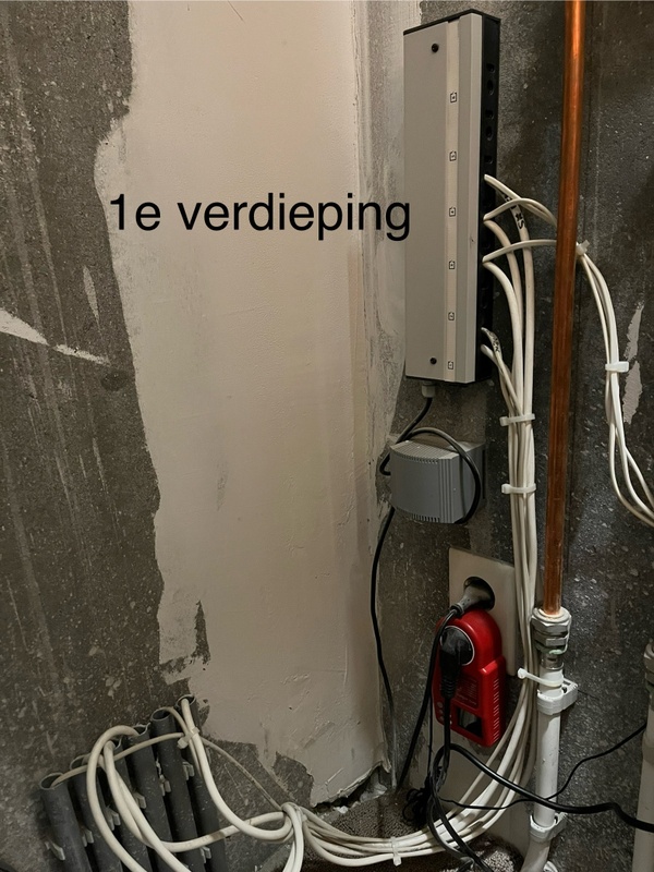

Hierbij nog de foto’s van de rest van de installatie:
Afbeeldingslocatie: https://tweakers.net/i/a6j_NF0IvdcOsPzBxFYN4QqHKfc=/x800/filters:strip_icc():strip_exif()/f/image/gctrh5OzRIX6AT4Q0SrkliyX.jpg?f=fotoalbum_large
Afbeeldingslocatie: https://tweakers.net/i/MTrbb4QYK-nVMeAVkS1_32qjnus=/x800/filters:strip_icc():strip_exif()/f/image/9dCWCqXkfZ4n64y3dtvEWOIU.jpg?f=fotoalbum_large
Afbeeldingslocatie: https://tweakers.net/i/e7jVIUHkiz2WsG472nguLxgEUlY=/x800/filters:strip_icc():strip_exif()/f/image/ll6lwmXrgUjRWDLL7mndU5nU.jpg?f=fotoalbum_large
  • andre208
  • Laatst online: 22-10 17:24
Het zijn motors op de verdeler die NC zijn dus stroomloos gesloten. Als het nu wel warm word krijgen ze spanning dus of de thermostaat is stuk en blijft een warmtevraag geven of het regelkastje werkt niet goed meer. Maar daar zit veel regeltechniek dan een paar relais. Verwacht dat de thermostaat niet goed werkt.

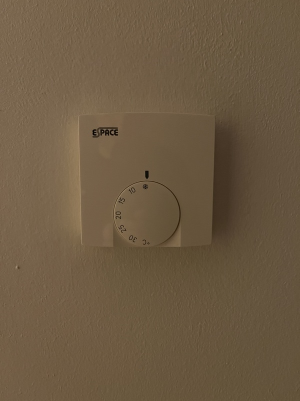

Dank! Ik zal vandaag de ruimte thermostaten eens loskoppelen en kijken of daar het probleem zit.
M.b.t. de vraag over de temperatuur van 20 graden: De temperatuur is gedaald doordat ik de knoppen op de installatie omlaag heb gezet. Als ik die op de “normale” stand zou zetten dan zou de temperatuur direct oplopen naar 50 graden.
Ik heb de thermostaten nu losgekoppeld, maar in tegenstelling tot de andere verdieping blijft er een warmtevraag.

De rode pompschakelaar staat exact hetzelfde ingesteld als op de andere verdiepingen (waar het probleem niet is).
Ik heb het kastje zojuist opengemaakt. En zal die van de andere verdieping ook openmaken om te vergelijken. Ik zie zo op het eerste gezicht niks vreemds. Afbeeldingslocatie: https://tweakers.net/i/uhJwWFH7N7LIRvhBPLVOL0GX6iw=/x800/filters:strip_icc():strip_exif()/f/image/3Iqoym8rxhalvPubQp6kDCvf.jpg?f=fotoalbum_large
Dit is die van de eerste verdieping (werkt wel correct). Afbeeldingslocatie: https://tweakers.net/i/OLLboL2-BETivYBwYOcikbcMjIs=/x800/filters:strip_icc():strip_exif()/f/image/5V3Hf8SgUTEoe7agdXHCuyY4.jpg?f=fotoalbum_large

En als je de stekker eruit trekt van deze kast op de 2e verdieping?
  • lothar
  • Laatst online: 20-10 21:36
Het zit 1 aansluiting naar boven dus wel een verschil. En de onderste draden lijken niet vast te zitten? Maar moeilijk te zeggen zonder een handleiding oid
[ Voor 19% gewijzigd door lothar op 17-12-2024 22:19 ]
Die stekker is van de aansluiting beneden. De begane grond en 1e verdieping komen hier samen.
Ik ben er ook achtergekomen dat een van de thermische stelmotoren niet strak erop gemonteerd was. Ik heb de ring zojuist aangedraaid, waardoor deze er niet meer los op zit. Hopelijk helpt dat ook in het uitsluiten van de problemen. Al lijkt de temperatuur nog steeds op te lopen.
Van deze 3 buizen wordt alleen de middelste nog warm. Terwijl er geen warmtevraag zou moeten zijn. Water aanvoer loopt op tot boven de 40 graden. Afbeeldingslocatie: https://tweakers.net/i/OPlghx1PV-TToVNALtClF_giZfM=/x800/filters:strip_icc():strip_exif()/f/image/Iv9U9qnfPc6bixc3AWncIr4Q.jpg?f=fotoalbum_large
  • Ghost-X
  • Laatst online: 23-10 13:19
Misschien even nameten met multimeter of de klep ook spanning krijgt?
Als deze spanning krijgt vanaf de print maar de thermostaat is losgekoppeld zou je de thermostaan en klep nog op één van de vrije klemmen kunnen aansluiten.
En als de klep geen spanning krijgt maar toch open blijft staan zit die of niet god gemonteerd of deze is defect,
