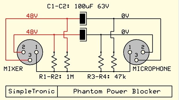

Je zou ook een phantom blocker kunnen maken
Afbeeldingslocatie: https://tweakers.net/i/tUpbsQ1y6pFfrZDDKMer7aBRq9s=/fit-in/4920x3264/filters:max_bytes(3145728):no_upscale():strip_icc():strip_exif()/f/image/B2IqfBKIzibsta8TQ4sDalnV.jpg?f=user_large
https://www.instructables...ect-Your-Dynamic-Microph/

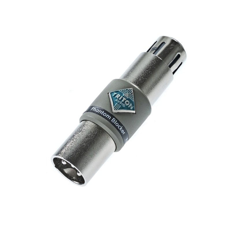

of kopen
Afbeeldingslocatie: https://tweakers.net/i/dXYfzxUz4LPaFtKm8u39vdmTJAE=/800x/filters:strip_icc():strip_exif()/f/image/0uuMxBIyTxIAR3tbi9aGDq2z.jpg?f=fotoalbum_large
https://www.bax-shop.nl/m...ton-audio-phantom-blocker
  • CyBeR
CyBeR
Alles kan. Maar een DI van twee tientjes lost dat probleem makkelijker en beduidend goedkoper op (je zou er ook nog eens twee nodig hebben namelijk, dus €86), en heeft meteen de extra functie van het balanceren van je signaal, liften van ground en padden naar mic level.

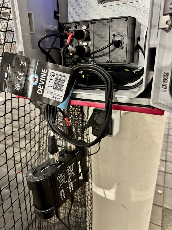

Afbeeldingslocatie: https://tweakers.net/i/6GqFjJF93QXIS5-0kSk64DujMi8=/x800/filters:strip_icc():strip_exif()/f/image/xhTgloVhSLdjkgp5DEWtUS98.jpg?f=fotoalbum_large

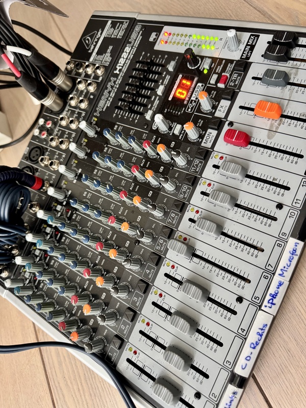

Afbeeldingslocatie: https://tweakers.net/i/AGB-A4hyHn0bzdeWvgeCtFwtmbc=/800x/filters:strip_icc():strip_exif()/f/image/UrIz4Wp59BEX1Ft6yxi7ZDzI.jpg?f=fotoalbum_large
Nog geen fotos van de installatie, druk met schaatsers. Wel getest en eigenlijk twee observaties:
1. Geluid klinkt heel goed, dus dat is mooi
2. Geluid is enorm zacht. Telefoon uitgang is écht te zacht met versterking op 100%. Met laptop is het voor de les oke maar voor wedstrijden te zacht.
De locatie benadert de installateur om te kijken naar uitgang cq ingang niveaus en regeling. Alternatief is ingang versterken. Zoals je ziet is er ook een BT ontvanger met twee tulpen, maar die wil men niet gebruiken voor wedstrijden want minder mogelijkheden om eea af te regelen & volume kan niet zo hoog.
Zul je zien dat de tulp ingang straks ook prima genoeg werkt. Xlr route voor jan doedel gedaan. Ben benieuwd. Buitengewoon frustrerend om niet de regie over de hele keten te hebben.

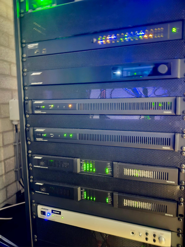

Oke, nog de beloofde foto van de setup qua versterking:
Afbeeldingslocatie: https://tweakers.net/i/cVNvTDWSL3AEcYDJvdeBI0wispM=/x800/filters:strip_exif()/f/image/kEGJbzaIci0ntRqsOoSBAhGV.png?f=fotoalbum_large

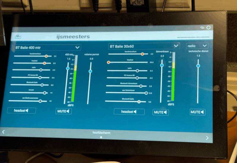

En een vd 2 bedieningspanelen:
Afbeeldingslocatie: https://tweakers.net/i/4FLh0395EAXte134f_mrMB1GDtk=/800x/filters:strip_exif()/f/image/JS50YIjoipztFjCJvZ6gIYdQ.png?f=fotoalbum_large
Uiteindelijk is er dus een twee BT module elders op de baan en kan ik die ingang koppelen aan de speakers op het 30x60 terrein en was het volume daarvan toereikend.
Moeten dus nog op zoek naar de oplossing voor dat volume. Al heb ik inmiddels ook contact met iemand die voor ons geluid wel geregeld heeft waarbij het volume wel prima was, hij gebruikt een behringer mengpaneel met laptop met muziek als ingang. Kan dus zijn dat die een hoger uitgangssignaal geeft waardoor het volume wel oke is? De bekabeling die ik nu gebruik is natuurlijk passief, weet niet of dat (veel) uit maakt.
