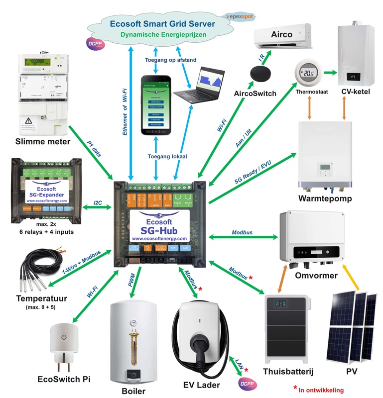

Hallo allemaal,
Heeft iemand van jullie ervaring met www.ecosoftenergie.nl en hun smart grid hub?
Bv. deze: https://www.ecosoftenergie.nl/product/ecosoft-sg-hub/
Interessant geprijsd en NL fabrikaat.
Hoor graag. Groet, Arjan
