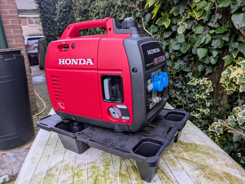

Ik heb - na een zeperd met Kipor - voor mijn clubactiviteit al een Honda EU22i generator. Achtergrond: we willen wel eens in het vrije veld sterren kijken - en dan heb je spanning nodig. Punt met een generator is: het maakt herrie, het stinkt, en het is rete-inefficient bij lage belastingen: je moet eens in de 10..12 uur 3,5 liter benzine bijvullen, en bij hoge belasting is dat eens in de 4 uur. Minimaal ben je ongeveer 8..10 liter benzine per etmaal kwijt
Een powerbox dan? Die buffert alleen maar. dus je houdt het even een paar uur uit, en dan kan je zakjes plakken bij langdurige stroomuitval.
Ik ben dus een hybride systeem aan het uitproberen. Het idee:
1. Bij ingrijpende stroomuitval maak ik een nood-netwerkje met de nodige verlengsnoeren die gevoed wordt door een powerbox. Die voorziet de koelkast van spanning en wat andere essentialia (lampen, laptop, telefoon, radio, en luxe: de TV + satontvanger + (sorry) espressomachine).
2. De 220V ingang van de powerbox wordt met een zware haspel met een lange kabel (2e hands, neopreen aannemerskwaliteit) verbonden met de Honda EU22i generator die - afgevuld en wel - op een zgn display pallet staat, ter bescherming tegen waterplassen bij regen
3. Op vaste tijdstippen (zeg: 9 uur 's ochtends en 9 uur 's avonds) start ik de generator en deze laadt in 90 minuten de powerbox vol met een vermogen tussen de 700...1200 W. Dat kost naar schatting maximaal 2,5.. liter per etmaal: De generator opereert dan op 50...70% van haar nominale belasting.
Aldus kan je met een jerrycan met 20 liter benzine een dikke week zonder stroom toe.

Afbeeldingslocatie: https://tweakers.net/i/g8ccwtLmx0Xdd2qRZhyB9Rx9f3k=/800x/filters:strip_icc():strip_exif()/f/image/dtIxj3wnW6PmztGt8ZTsSL8c.jpg?f=fotoalbum_large
Afbeeldingslocatie: https://tweakers.net/i/0xbTCbFnDA7ffcBSGgHxeNtYusk=/800x/filters:strip_icc():strip_exif()/f/image/cYWo7RP9DwCkwZGJ4TEphpSW.jpg?f=fotoalbum_large
Afbeeldingslocatie: https://tweakers.net/i/LpWiyVSj6WV3ieGhFsb0F7V5EOo=/800x/filters:strip_icc():strip_exif()/f/image/NCnoDdWelRityESAsyUsXETx.jpg?f=fotoalbum_large
