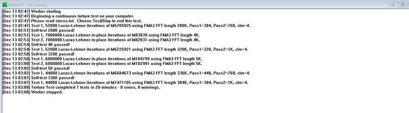

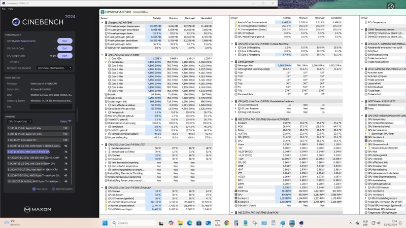

Wanneer ik prime95 start kort daarna kan ik mijn muis niet meer bewegen en het toetsenbord gebruiken. zie foto's instellingen en temperatuur CPU voor dat ik prime95 start.
Afbeeldingslocatie: https://tweakers.net/i/X1kbodbEPRPOPmOlOF08-SPy_dU=/800x/filters:strip_icc():strip_exif()/f/image/h91tqFyz3MacA0ksgcE1jMmQ.jpg?f=fotoalbum_large
Afbeeldingslocatie: https://tweakers.net/i/U3Eg9vxOdqAnyIXKwHocZsz9hJU=/800x/filters:strip_icc():strip_exif()/f/image/NTmAHB78FT4X9kiC70Zk3Sjm.jpg?f=fotoalbum_large
Als je nog meer gegevens nodig zijn laat het mij weten.
Mijn vraag is waarom kan ik mijn muis of toetsenbord niet meer gebruiken nadat ik prime95 start, is dit omdat het systeem niet is juist overclocked door de vorige eigenaar of dat prime95 niet werkt met de laatste versie van Windows 11 24H2 of dat Windows 11 24H2 nog niet is geactiveerd?
Alle hulp is welkom om vlug duidelijkheid te hebben.

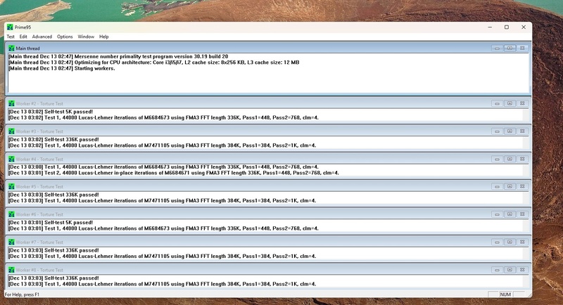

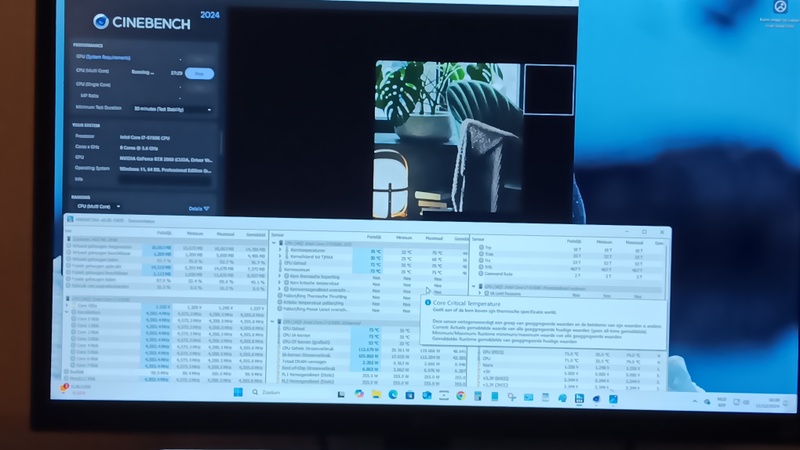

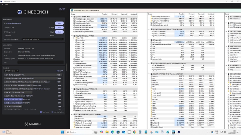

Ik vind persoonlijk dat de computer wel vast loopt , ik heb cinebinch geรฏnstalleerd met een draadloos muis loopt het programma onmiddellijk vast met een usb muis met kabel draait ongeveer 4 minuten zonder vast te lopen. ik heb 30 minuten gewacht zodat de test volledig zou moeten gedaan zijn toch blijft de computermuis vast zitten zoals ook de klok blijft staan wanneer de computer vast zit.
Afbeeldingslocatie: https://tweakers.net/i/GSfEXk0uw548X4fpCu6pYkgd_xI=/800x/filters:strip_icc():strip_exif()/f/image/oEzkPEvVrCkkSvhfHOXnKGLR.jpg?f=fotoalbum_large
Mijn vraag wanneer ik de bois overklok instellingen opsla op een usb stick en de default bios load is het dan nog mogelijk om de overklok instellingen nog opnieuw te laden nadat ik de de standaard instellingen hebt geladen maar geen bios update heb gedaan?

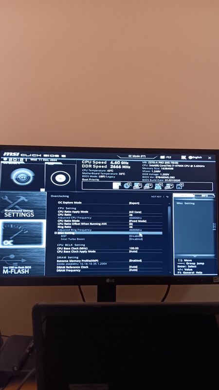

Foto instellingen bios houd er wel rekening mee dat ik de bios instellingen niet zelf heb gedaan maar van de verkoper zijn het is dus belangrijk dat ik de instellingen altijd terug kan plaatsen zijn zodat ik niet het verwijt kan krijgen dat ik de instellingen heb veranderd.

Foto'tje maken van de instellingen?

Ik heb de PC met Cinebench getest met bios op defaults.
Op geen enkel ogenblik is de muis, het toestenbord en de beeldscherm komen vast te zitten.
De temperatuur blijf volgens mijn kleine computer kennis goed dit zowel bij een multi , singel core en throttling test.. Dit zijn de foto's van tijdens de test:
multi test:
Afbeeldingslocatie: https://tweakers.net/i/hLA055q7yBmbUD_NmuX-alFCjEA=/800x/filters:strip_icc():strip_exif()/f/image/XfCRYGyavAkjauhz9TUzFcLN.jpg?f=fotoalbum_large
Afbeeldingslocatie: https://tweakers.net/i/2vrvGuvwJbADdDpS1vBPkSlNazM=/800x/filters:strip_icc():strip_exif()/f/image/nIUGZBSQLTqMrLsjnzcGRRwN.jpg?f=fotoalbum_large

throttling multi core test :
Afbeeldingslocatie: https://tweakers.net/i/tINaLNOvJWml6xPLnIqYA_bGg0o=/800x/filters:strip_icc():strip_exif()/f/image/q6jyEe9zsFLiamGa0CLDGF9M.jpg?f=fotoalbum_large
Afbeeldingslocatie: https://tweakers.net/i/KwA_AXif2hO3drglYV5OTLjm5LM=/800x/filters:strip_icc():strip_exif()/f/image/rFMGLTVMgvKOHHXRD7LWWohP.jpg?f=fotoalbum_large
throttling single core test :
Afbeeldingslocatie: https://tweakers.net/i/FtXhR9f-sY3xEKKzA6i0OCOUK7s=/800x/filters:strip_icc():strip_exif()/f/image/2vBjsNzIDzp55v6MFB8zglsG.jpg?f=fotoalbum_large
Afbeeldingslocatie: https://tweakers.net/i/-V5b4zFDdANbSHs9eVjPVFQhTyY=/800x/filters:strip_icc():strip_exif()/f/image/UXZhRdrijMJ2JQRpByolCaar.jpg?f=fotoalbum_large
Wat ik wel zie is dat bij de throttling single core test de 10 minuten reeds voorbij zijn en dat de foto nog niet volledig is gerenderd.
Afbeeldingslocatie: https://tweakers.net/i/Gc_yoEJIGr2Oo2wxBh9sSF0Dx4E=/800x/filters:strip_icc():strip_exif()/f/image/c6JoAmuGGTdBqoUuOAM6Y2lM.jpg?f=fotoalbum_large
Als laatste heb ik eens de Prime 95 test gedaan voor 20 minuten.
Na 3 a 4 minuten zie ik rood bij het geheugen en na 15 minuten bij de CPU zie foto's
Afbeeldingslocatie: https://tweakers.net/i/SmENTAiNPt2Krk6lAX4KPG-MsRY=/800x/filters:strip_icc():strip_exif()/f/image/Mb09iJoDtLzJVjZp6aJwFAqZ.jpg?f=fotoalbum_large
Afbeeldingslocatie: https://tweakers.net/i/seQfnOjiOzJ7NBr0LFgv_yHNpzs=/800x/filters:strip_icc():strip_exif()/f/image/xtKz6PRv6sJflcuKAePK8J3m.jpg?f=fotoalbum_large
Afbeeldingslocatie: https://tweakers.net/i/dRprSUuWa0PTi1Hyjbe4y5qji-M=/800x/filters:strip_icc():strip_exif()/f/image/rmhcHDPGakwuzoknEfzOEDrH.jpg?f=fotoalbum_large
Mijn vraag wat is de conclusie is de PC nog in goede staat in verband het geheugen, CPU,moederbord enz zodat ik weet of ik hoop ellende heb gekocht of dat ik ervan kan uitgaan dat de PC niet stuk is van bij de verkoop?

Want je hebt zo te zien getest op default settings รฉn een probleemloze pc gekocht.
De cpu temperatuur is wel hoog maar mijn ervaring is dat dit wel kan voorkomen met een 9700k en AVX tests.
Maar dit is toch wel aan de hoge kant met een 280mm AIO.
Wellicht is het verstand om de koelpasta eens te vernieuwen.
Dat het geheugen "rood" is in Hwinfo, dat is geen punt, dat geeft alleen maar aan dat het geheugen vrijwel volledig benut/gebruikt wordt.
Voor nu zou ik, als ik jou was, het bios updaten en daarna ook XMP inschakelen voor betere prestaties.

2 opmerkingen. De vcore is absurd hoog. Deze zou niet noet meer nodig moeten hebben als 1.285. mijn 9900k draait op 1,245v en dat is met hyperthreading en een iets hogere clock.
Kijk ook even naar de vccio en vccsa aangezien msi met die borden de absurde gewoonte had die zwaar te overvolten. Bij mij stonden die op 1.48 terwijl ze nu al jaren op 1.17v draaien. Een mega verschil. Die zou je ook op 1.25v kunnen proberen.
Dit kan je temps verklaren. En anders even een foto van de gebruikte koeler.

computerjunky schreef op vrijdag 13 december 2024 @ 19:03:
2 opmerkingen. De vcore is absurd hoog. Deze zou noet meer nodig moeten hebben als 1.285. mijn 990pk draait op 1,245v en dat is met hyperthrradin en een iets hogere clock.
Goeie inderdaad, mijn MSI Z270 board gaf ook veel teveel prik aan de 6700k cpu (dat kwam door enhanced Turbo in het bios).
Zou de bios update dat voor hem kunnen verhelpen (zit bijna 4 jaar leeftijdsverschil in)?
Ik had op een Z390 Gigabyte board "maar" 1,4v nodig voor een 9700k met all cores op 5ghz overclock.
Maar zoals ik aangaf is dit Z370 board qua VRM's eerder voor 8e gen cpu's dan voor 9e gens.
Het is gewoon geen al te best board qua VRM's.
Het lijkt ook dat Prime (AVX?) het Vcore zo'n 0.050V hoger gooit dan Cinebench bij hem. (1.408 vs 1,456)

Enhanced turbo boost alle cores naar de max single core turbo. Voor de 9700k is dat volgens mij 4.9 ghz. Dan wil je wel 1.38-1.4v hebben. Mijn 9900k is alleen stabiel met enhanced turbo op 1,42v dat is dan wel 5 ghz all core.
Gezien de clocks staat enhanced turbo in de biosuit dus die vcore kan flink omlaag

computerjunky schreef op vrijdag 13 december 2024 @ 19:20:
Gezien zijn mobo (VRM's) en het vcore op de cpu maak ik me dan wel zorgen om de VRM's en de temperaturen daarvan bij hem...
Die 9700k lust wel wat prik, overgeklokt helemaal.
Kijk eens naar de MOS temps... 108 graden holy moly :o
Die AIO helpt daarbij denk ik ook niet.
@hugy1 Hoe ziet de airflow van je behuizing eruit?
Hoeveel ventilatoren en hoe is alles georiรซnteerd?
[ Voor 12% gewijzigd door HugoBoss1985 op 13-12-2024 19:26 ]

Prisma16 schreef op vrijdag 13 december 2024 @ 19:26:
Als je een ding buiten de specificaties gebruikt moet je niet verbaasd zijn als wat vreemde dingen gebeuren....[Afbeelding]
Hij draait op stock.
Maar dit mobo is naar mijn mening niet super geschikt voor een 9700k, zeker niet voor AVX loads op zo'n cpu.
De Z390 borden hadden veelal veel dikkere VRM's dan de Z370's.
Daarom/daardoor heb ik toen een i7 en dit mobo opgeblazen (VRM's vuurwerk).
Misschien zijn die VRM temperaturen wel de oorzaak van het hoge Vcore?
@computerjunky Is het hogere voltage niet normaal omdat dit het benodigde voltage is voor enkele cores om die 4,9 ghz te behalen?
[ Voor 21% gewijzigd door HugoBoss1985 op 13-12-2024 19:36 ]

Het mag nooit zijn dat je je muis zelfs maar 2 seconden niet kan bewegen wanneer je Prime95 draait.
Dan is je systeem al niet stabiel.
Meestal is het te weinig/krap voltage. Vcore een 0.10 volt omhoog en dan weer testen.
Zorg wel dat na een stabiel systeem te hebben, dat je alle vastloper rommel bestanden opruimt. Disk Cleanup runnen (rechter muistoets C schijf) en in je profile map en Windows map staat ook rommel ervan.
  • Hell-Slave
  • Laatst online: 12:00
Zo zie je maar door all core 4,6 te forceren was het systeem duidelijk onstabiel.
Je kan op z'n laatste foto zien dat ze niet allemaal op 4,6 draaien. (4,388 en 4,588)
Misschien kon het wel toen de cpu nieuw was, alles verouderd helaas.
Laat de bios/cpu de auto overclock boost doen en je systeem heeft een grotere kans om stabiel te blijven.

Ik zou een all core overklok van 4.5ghz proberen. Heb je toch een lekker snel systeem.
Dat moet zeker stabiel te krijgen zijn. Maakt niet uit of de processor wat ouder is.

108 graden MOS zie ik op meerdere van je HWinfo screenshots, bij het onderdeel moederbord.

Haak nu eens in op het feit dat de CPU รฉn de moederbord VRM's (te?) heet worden op stock mobo defaults, met Prime95 en met Cinebench.
De pc gaat dus gebruikt worden op stock settings voor streamen en renderen, waar een flinke cpu belasting (vergelijkbaar met Prime en CB?) niet gek is.
Het systeem is met overclock ingesteld aangeleverd door de verkoper.
Nou ja "overclock"... er is een 46 multi ingesteld waardoor het boost gedraag van alle cores maximaal 4,6 ghz was.
Ook voor enkele core boost, waar dat op stock naar 4,9ghz gaat.
Je kan het ook een underclock noemen.
Feit is nu dat de cpu richting de 100 graden gaat (in het rood) op stock met een 280mm AIO en 2x 140mm fan.
Goed, dat kan met uitgeharde koelpasta te maken hebben.
Maar niemand hier haakt in op de bijna 110 graden die de moederbord VRM's aantikken.
Ook met Cinebench.
Het moederbord is dus wellicht qua VRM's niet geschikt voor een 9700k.
Men kan zich afvragen wat dat soort temperaturen met de levensduur van het moederbord (en als die gaan dan gaat de cpu er ook aan) doen.
De temperaturen van cpu en (?) VRM's waren dus lager met de ingestelde overclock/underclock.
Maar dat was instabiel.
Of dit nu wรฉl of niet goed functionerend is, dat is wel een punt van discussie.
Je kan je ook afvragen of dat de verkoper de 46x vaste multi niet ingesteld heeft om de VRM temperaturen te temmen/te verdoezelen (dan ga ik van het negatieve uit).

Hallo iedereen happy new year 2025.
Na wat informeren/inlezen in verband de MOS temperatuur waarde die veel te hoog is namelijk MOS 108Cยฐ ben ik tot de volgende testen overgegaan.
Ik ben de vermogenslimiet in de bios gaan instellen op verschillende waarden, de bios versie heb ik nog laten staan die reeds is geรฏnstalleerd bios versie 2020-01-09 (7B48v2B). Een nieuwere bios versie kan namelijk de temperaturen negatief beรฏnvloeden.
Ik heb de vermogenslimieten op de volgende waarden ingesteld en Cinebench testen gedaan. De CPU Lite Load heb ik niet veranderd deze heb ik laten staan zoals deze is ingesteld na het laden van de bios op defaults deze staat zo ingesteld CPU Lite Load Mode 17 [ Auto] zie afbeeldingen instellingen bios.
Mijn vraag wanneer je de Cinebench testwaarden bekijkt meer bepaald vermogenslimiet 130W waarbij de MOS waarde niet meer te warm is wat kun je hieruit opmaken dat de computer op deze waarde normaal werkt en de computer geen defecten vertoond in verband de hardware die in de PC zit ?
Zijn er nog instellingen in de bios die ik nog kan gaan instellen in verband de MOS waarde ?
Wanneer de data niet duidelijk is of onvoldoende info kan ik afbeeldingen posten van de resultaten.
Elke info is welkom.
CPU Lite Load Mode
Afbeeldingslocatie: https://tweakers.net/i/xlSVy4XliYo_t6U407wLFIzjNsY=/800x/filters:strip_icc():strip_exif()/f/image/PlYD87P9hiMfjm6Bnx8hRYGQ.jpg?f=fotoalbum_large
Alle instellingen:
Afbeeldingslocatie: https://tweakers.net/i/trgTjxf22oLxywdT9Yid4ozGoY4=/800x/filters:strip_icc():strip_exif()/f/image/8JvvYDRwabwJ3rqFMWZoDvps.jpg?f=fotoalbum_large
Cinebench testwaarden:
Cinebench throttling multi core test (10 min)
vermogenslimiet 255W CPU 88Cยฐ MOS 108Cยฐ
vermogenslimiet 130W CPU 77 Cยฐ MOS 88Cยฐ
vermogenslimiet 140W CPU 82 Cยฐ MOS 94Cยฐ
vermogenslimiet 150W CPU 86Cยฐ MOS 100Cยฐ
vermogenslimiet 170W CPU Cยฐ MOS 100Cยฐ
vermogenslimiet 180W CPU Cยฐ MOS 100Cยฐ
Cinebench testwaarde bij vermogenslimiet 130W :
Cinebench throttling singel core test (10 min)
vermogenslimiet 130W CPU 60 Cยฐ MOS 47 Cยฐ
kernvermogenslimiet overschreden
nee - nee - ja
Pakket/Ring Power limiet overschreden
nee - nee - ja
processor eindigt op de 5 plaats
Cinebench throttling muli core test (10 min)
ja - nee - ja
ja - nee - ja
processor eindigt op de 10 plaats
Cinebench stability singel core test (30 min)
vermogenslimiet 130W CPU 59 Cยฐ MOS 54 Cยฐ
nee - nee - ja
nee - nee - ja
Cinebench stability multi core test (30 min)
vermogenslimiet 130W CPU 79 Cยฐ MOS 90 Cยฐ
ja - ja - ja
ja - ja - ja
Bij elk van deze testen eindigt de processor op de 5 plaats Cinebench throttling singel core test (10 min)
Bij de Cinebench throttling multi core test (10 min) eindigt de processor op de 9 plaats behalve wanneer ik vermogenslimiet 130W instel zakt deze 1 plaats naar de 10 plaats.
