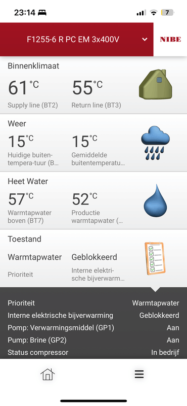

Ik heb dezelfde warmtepomp en ik zie tijdens het verwarmen van het water (bijv. na het douchen) een hoge temperatuur in de verwarming “Supply line BT2”.
Is dit normaal gedag en zie je dit ook in jou systeem of heb ik wellicht een vergelijkbaar probleem?
