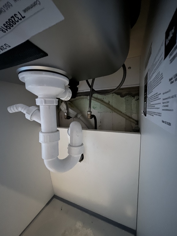

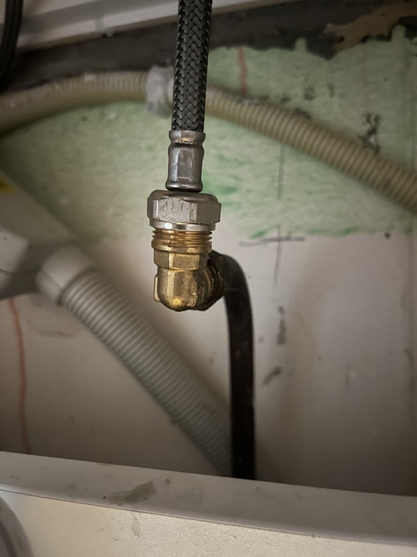

Hallo beste Tweakers leden!
Ik wil een vaatwasser gaan aansluiten. De afvoer is al geregeld. Nu nog een aansluitpunt voor het water maken op de huidige aansluiting. Wie weet hoe ik dit kan doen en wat ik nodig heb?
Hier 2 foto’s van hoe het eruit ziet.
Afbeeldingslocatie: https://tweakers.net/i/wA2BG7OtNFeU_paBIEzVTWFmvX0=/x800/filters:strip_icc():strip_exif()/f/image/S9K24Kray9MQZh5AAJ299LzV.jpg?f=fotoalbum_large
Afbeeldingslocatie: https://tweakers.net/i/__39Ci2aUYq1rCB8Lgbm5vJtQOw=/x800/filters:strip_icc():strip_exif()/f/image/ZFgIwgGtRSVbNb1LV3TOlrIW.jpg?f=fotoalbum_large
Ik hoor het wel!

Je kan gewoon die koppeling vervangen voor een t stuk en je bent klaar? Of heb je te lage waterdruk?

Ik zou er nog wel een kraan met terugslapklep bij plaatsen waar de vaatwasser op aangesloten wordt

Kan zo’n kraan ook met een flexibel slangetje aangesloten worden?

T-Stuk met binnendraad plaatsen in de verticale leiding, en daar een wasmachinekraan met keerklep inzetten.
Leiding even doorzagen (eventueel inkorten met de maat van T-stuk), ontbramen en schuren, T-stuk ertussen, kraan erin (afdichten met teflontape of afdichtingskoord), vaatwasser aansluiting op de kraan. Geen aanpassing van je flexibele slang nodig.
Misschien nog even een (of twee) extra muurbeugeltje plaatsen in het geval dat de verticale leiding los mocht staan.

Ik zou wel een y-stuk pakken met twee kraantjes erop.
https://www.habitatsoluti...uk-kraan-splitter-messing
Scheelt een hoop gedoe als er eens aan moet werken of een andere machine krijgt. Kan je ze gewoon dichtzetten om niet gelijk al je water moeten af te sluiten.

Als je het volgens de regels wil doen zal er een keerklep tussen moeten. Meestal wordt dit opgelost met een dubbele hoekstopkraan met keerklep.

Dubbele hoekstopkraan plaatsen met een knelring erachter en je bent al kaar.
Vanwege het extra gewicht van het waterslot zou ik wel de bestaande leiding even een keer extra vastzetten.
